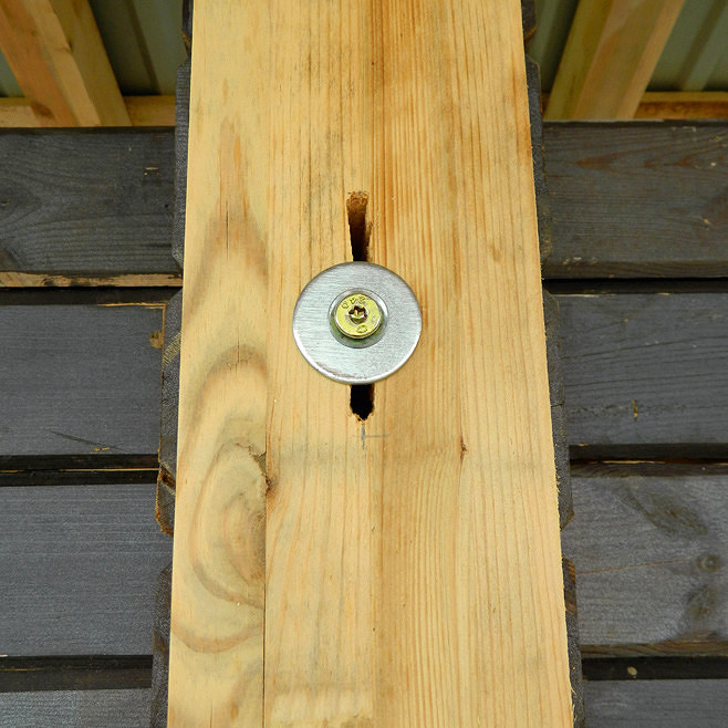

Как компенсировать небольшие взаимные подвижки дома и пристройки. Для этого нужно, чтобы нижняя обвязка веранды опиралась не непосредственно на фундамент, а на металлические регулировочные элементы (закладные шпильки с гайкой и опорной шайбой), вмурованные в столбы или сваи. Не надо путать эти регулировочные узлы с пластиковыми домкратами для террасы, предназначенными для однократного выравнивания лаг.

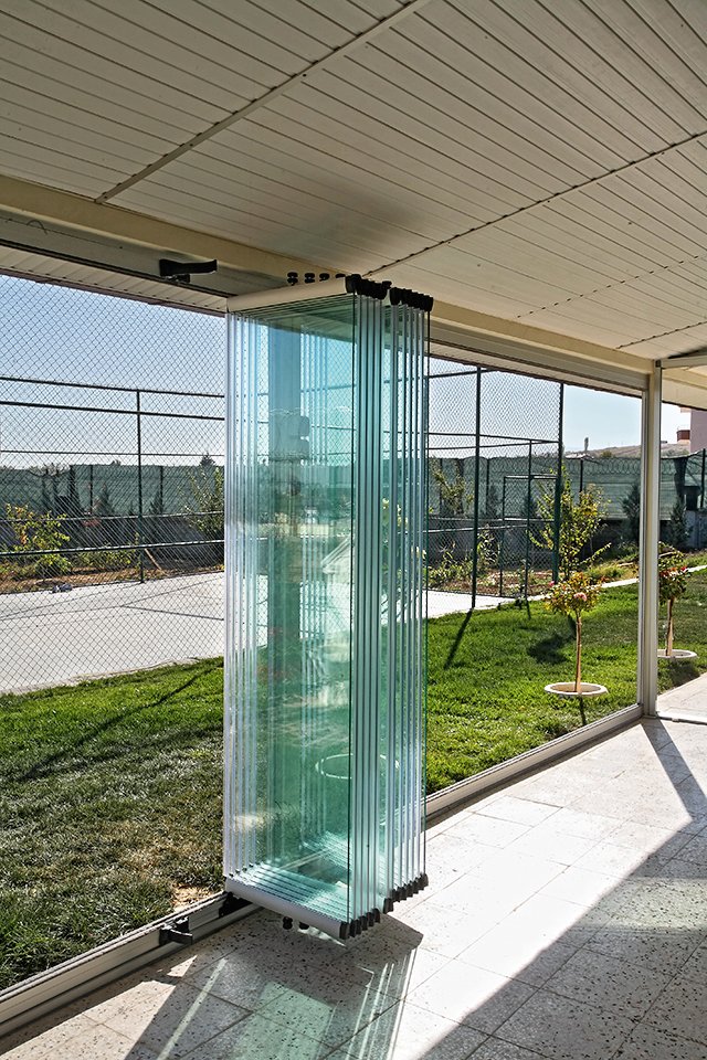

Системы безрамного остекления для веранды
Современные тенденции в оформлении веранд во многом навеяны обликом средиземноморских бунгало с их просторными открытыми патио. Однако в нашем климате требуется защита от прохладного ветра и косого дождя, да и наметённый зимой снег может навредить мебели и напольному покрытию. Решить проблему помогают системы безрамного остекления, предлагаемые европейскими компаниями Acristalia, Lumon, SKS Stakusit, Vizyon и др. Максимальная высота полотен из закалённого стекла толщиной 6 мм (стандартное исполнение) — 3 м, а благодаря отсутствию вертикальных элементов переплёта создаётся иллюзия сплошной стеклянной стены. Наиболее интересны беспороговые системы с так называемыми паркуемыми створками: такое ограждение способно буквально исчезать, ведь все полотна одно за другим можно сдвинуть к краю проёма, повернуть вокруг вертикальной оси и сложить стопкой у стены. Правда, цена конструкций этого типа пока очень высока — от 18 тыс. руб. за 1 м2. Безрамные системы с параллельным движением полотен (как в обычном балконном остеклении) стоят вдвое дешевле, но у них присутствует порог, который мешает передвижению, легко загрязняется и повреждается: такое остекление лучше устанавливать на парапет.

Крышу веранды обычно делают односкатной с наклоном 5–25° от дома, гораздо реже — двух- или трёхскатной. Стропильную конструкцию нетрудно собрать так, чтобы она опиралась только на обвязку пристройки (в верхней части — через стойки-«бабки»); впрочем, можно прикрепить верхний конец стропил и к стене дома — посредством кронштейнов или анкеров (но не стоит проделывать для этого гнёзда в стене). Не помешает запас прочности: при малом наклона ската тонкие или редко расположенные стропила могут прогнуться под тяжестью снега.
