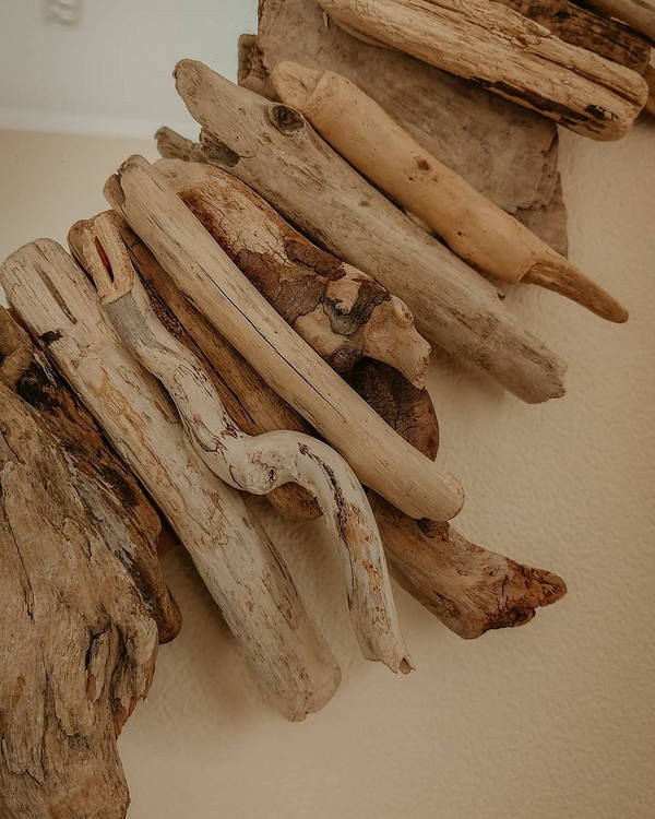

У реки, озера или моря можно отыскать дрифтвуд — коряги и куски дерева, отполированные водой и выброшенные на берег. Из них получаются очень атмосферные вещи для интерьера.
Преимущество подобранного на природе сырья — его абсолютная бесплатность. Зато покупной материал не надо сушить и чистить от плесени и вредителей.

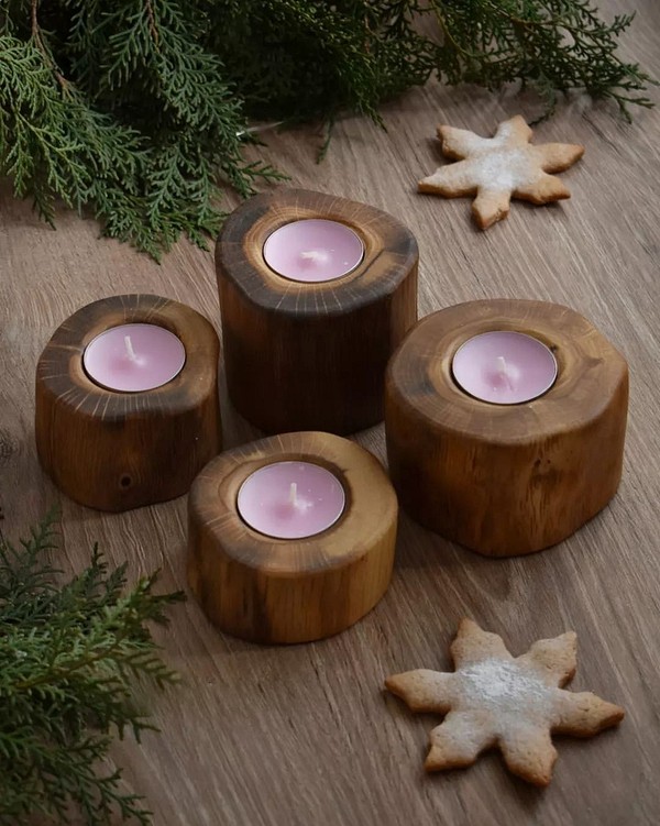

Подсвечники
Горящие свечи приносят неповторимое чувство уюта в любой дом. Еще интереснее они смотрятся, если в качестве подставок для них используются аутентичные деревянные подсвечники. Сделать их довольно просто, однако понадобятся строительные инструменты.
- Подготовьте все необходимое: ветку-заготовку, дисковую пилу, дрель или шуруповерт, насадку для выпиливания круглых отверстий, мелкую наждачку.
- Ветку подходящего диаметра (минимум на 2 см больше размера чайной свечи) распиливают на колодки нужной высоты с помощью дисковой пилы: ручными приспособлениями будет сложно добиться гладкого среза, а от него зависит, насколько устойчивым получится изделие.
- В верхней части с помощью специальной насадки на дрель делают неглубокую круглую выемку с окружностью чуть больше, чем у свечи.
- Места спилов шлифуют мелкой наждачкой до гладкого состояния.
- Остается только вставить свечку в выемку и зажечь.

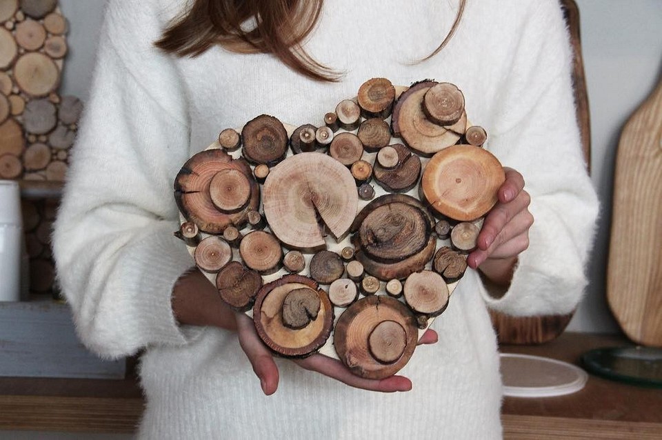

Панно

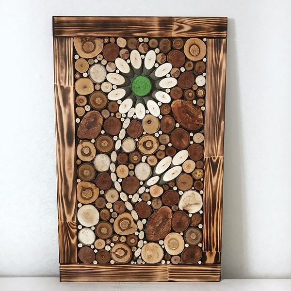

Собранные в единый ансамбль спилы веток легко украсят интерьер. Из круглых заготовок можно создавать абстрактные композиции или сюжетные картины.
Вариантов, как изготовить такую поделку, — множество: приклеить деревянные элементы на основу, просверлить в них отверстия и подвесить на веревках, скомбинировать ветки с техникой макраме и т.д.

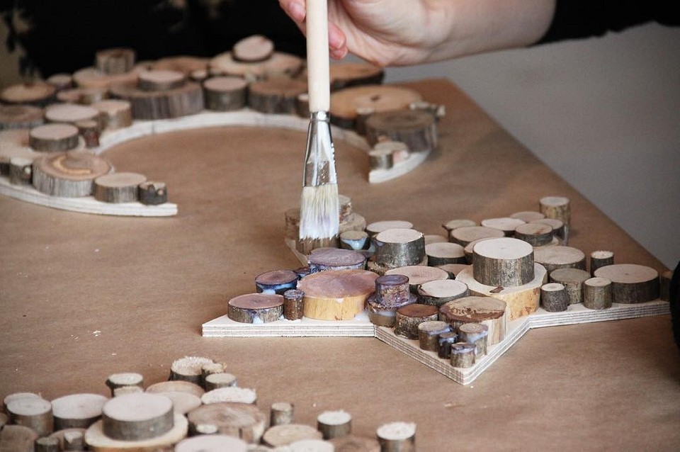

- Понадобится основание из фанеры подходящей формы, комплект спилов толщиной 10-15 мм, клей (ПВА, столярный или термоклей), кисть, натуральный воск.
- Разложите спилы на основании, чтобы понять, как будет выглядеть панно. Сфотографируйте его, чтобы в процессе работы приклеить кусочки дерева в нужные места.
- Проверьте все элементы, чтобы на них не было повреждений и дефектов, обработайте их воском (кроме той части, которой они будут крепиться).
- Наносите клей на каждую деталь и приклеивайте к основанию.
- После высыхания панно можно дополнительно покрыть прозрачным акриловым лаком.
- Дождитесь полного высыхания лака. Приклейте или прибейте маленьким гвоздем петельку для подвешивания. Панно готово!

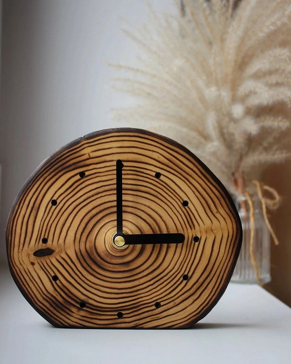

Часы
Стильным декором из дерева своими руками будут настенные часы. Для такой поделки понадобится красивый слэб и часовой механизм.
Текстура древесины обычно интересна сама по себе (особенно, если выбрать карагач, можжевельник, платан и другие породы с необычным рисунком на срезе) и не требует дополнительного декорирования — достаточно покрыть заготовку лаком, морилкой или льняным маслом.
Цифры на дереве можно как нарисовать, так и выжечь или выгравировать. Также их можно сделать из загнутых гвоздей.

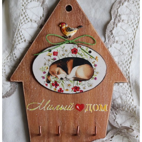

Для создания симпатичной ключницы понадобится красивая коряга или дрифтвуд, пара крючков, петля для подвешивания, маленькие гвозди и акриловые краски. Разрисовав деревянную заготовку как вам нравится, прибейте гвоздями крючки и петельку — оригинальный элемент интерьера готов.

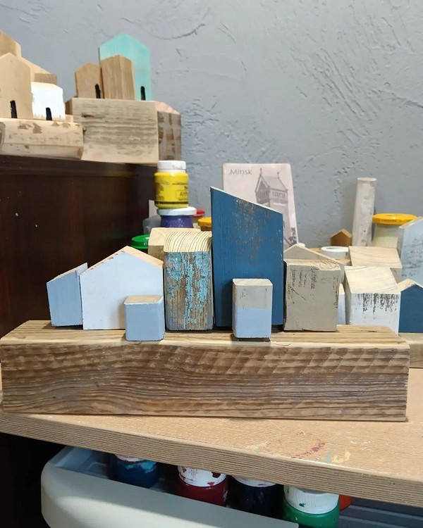

Чуть сложнее будет изготовить такое приспособление из брусков дерева, например, изображающее город.
- Выпилите из деревянных брусков заготовки в виде домиков и подставку-основание для них.
- Отшлифуйте каждую деталь мелкой наждачкой.
- Приклейте «домики» к основанию клеем ПВА, столярным или с помощью термопистолета.
- Разрисуйте заготовки акриловыми красками и после полного высыхания покройте лаком.
- Закрепите крючки для ключей с помощью небольших гвоздей.

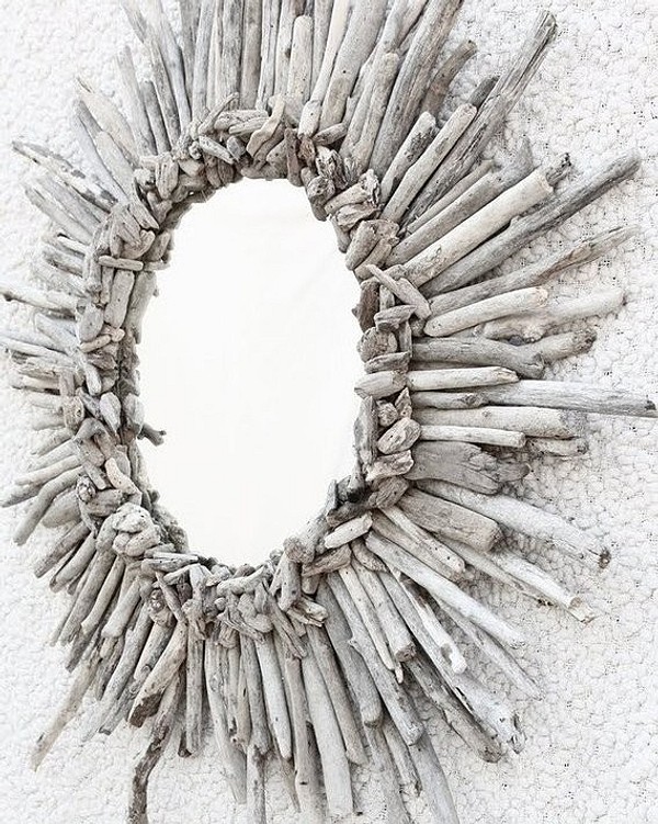

Обрамление для фото, зеркал и картин можно делать по-разному: из цельных кусков древесины, из обрезков и даже из сучьев или прутьев. Такой декор из веток дерева своими руками вписывается в любую обстановку, а выполнить его очень просто.
Ветки подходящего размера приклеивают термопистолетом на основание, которое может быть из картона, фанеры или другого прочного материала. Преимущество этого способа в том, что рамку можно сделать практически любой формы, в том числе круглой, овальной, треугольной и т.д.

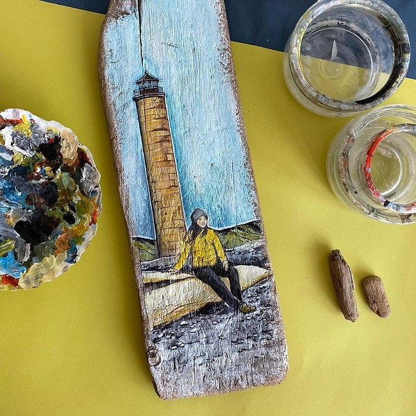

Простейший способ декорирования спила — роспись акрилом: с помощью акриловых красителей легко воплотить любой дизайн.
Несмотря на то, что они хорошо сцепляются с деревом, для более качественной покраски лучше сначала нанести грунтовку. Это специальный состав, который выравнивает поверхность древесины, заполняет на ней мелкие трещины и высветляет ее. Рисунок, нанесенный на грунт, получается более ярким и четким, а краски на него уходит заметно меньше. Без грунтования можно обычно разрисовывают только совсем небольшие предметы.

Декупаж — еще один простой метод декорирования деревянных вещей. Он заключается в наклеивании на основу салфеток с рисунком или специальных декупажных карт.
- Подготовьте все необходимое: древесную заготовку, акриловый лак и грунтовку, салфетки для декупажа или декупажные карты, декупажный клей-лак или ПВА (его лучше слегка развести водой), кисть или губку.
- Деревянное изделие очищают, если на нем есть загрязнения или пыль, и шлифуют мелкой наждачкой, если имеются сколы, заусенцы и т.д.
- Большие вещи желательно обезжирить любой прозрачной спиртосодержащей жидкостью и дважды загрунтовать (для мелких изделий этот этап можно пропустить), дождаться полного высыхания грунтовки.
- Из салфеток и карт вырезаются нужные картинки (у салфетки берется только верхний слой, а нижние, неокрашенные, выбрасываются). Перенести их на дерево можно двумя способами: сперва намазать поверхность клеем, а затем очень аккуратно наложить изображение или сначала приложить салфетку, а сверху нанести клей.
- Если рисунок растянулся или сместился, его поправляют кисточкой или губкой (от центра к краям).
- После высыхания поделку покрывают акриловым лаком.

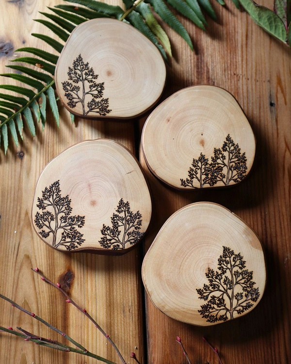

Пирография
Если у вас есть пирограф, изображение можно выжечь.
Начинающим мастерам рекомендуют сперва попробовать силы в контурных рисунках — надписях, орнаментах или очертаниях каких-то предметов (цветов, животных, строений и т.д.). Те, кто уже развил свое мастерство, могут создавать картины с фотографической точностью.
