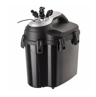

Это самый простой и дешевый процесс, позволяющий избавиться от излишнего количества водных растений, водорослей и попавшего мусора. Принцип действия механических фильтров основан на прохождении воды через контейнер, наполненный пористым материалом (кварцевым песком, гравием или специальными гранулами). Органические частицы и водоросли задерживаются засыпкой и оседают в фильтре. Чем мельче фильтрующий материал, тем более мелкие частицы он задерживает. Пример такого устройства — фильтр механической очистки Amiad. Его производительность — от 6 000 до 90 000 л/ч, в зависимости от выбранной модели. Фильтрующим материалом в нем является песок.
Когда устройство засоряется (обычно это легко определить — вода начинает поступать из него все медленнее и медленнее), его следует прочистить. Для этого из емкости извлекается все содержимое, его утилизируют, а в контейнер помещают свежий фильтрующий материал — он продается в отдельных упаковках в тех же магазинах, что и фильтровальное оборудование. Некоторые пользователи предпочитают промывать фильтрующий материал. Это не так сложно, если контейнер заполнен гравием, и почти невозможно, если песком. Вода, поступающая в фильтр механической очистки, приводится в движение насосом. Его мощность подбирается в зависимости от объема озерца и установленного фильтра.

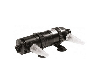

Один из возможных способов очистки воды — применение ультрафиолетового излучения (длина волны от 180 до 300 нм), которое воздействует на ДНК вирусов, бактерий, микроводорослей и тем самым убивает их. Ультрафиолетовый фильтр представляет собой корпус, внутри которого расположена лампа. Конструкция обязательно дополняется механизмом, предотвращающим зарастание лампы водорослями. Это может быть скользящий вдоль лампы пластиковый обод, обшитый с внутренней стороны поролоном и приводимый в движение специальной ручкой на внешнем корпусе фильтра. Для поддержания интенсивности УФ-излучения лампу рекомендуется заменять через один-два сезона.
На российском рынке присутствует несколько серий УФ-обеззараживателей: Bitron фирмы Oase, AquaUV от Heissner, UVC Vorton производства Hozelock. В каждой линейке представлено несколько моделей разной производительности. Подбирать прибор следует, исходя из объема вашего пруда. Для большего объема потребуется несколько ультрафиолетовых водоосветлителей.
