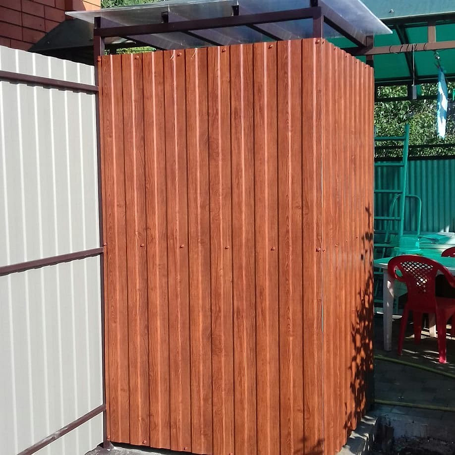

- Профилированный лист — недорогой, легко переносит перепады температур, но нестоек к механическим повреждениям.

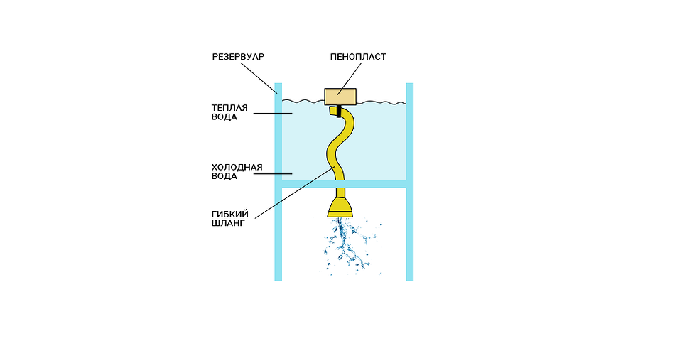

Схема уличного душа для дачи достаточно простая: пол, стены на каркасе, потолок с баком наверху, дверь и отверстия для вентиляции. Ознакомиться с принципом его устройства можно на рисунках ниже.
Самая важная часть работ — подведение и отведение воды. Жидкость накапливается в баке, установленном на крыше конструкции. К этой емкости подводится армированный шланг, через который она наполняется. Далее вода подается в душевую лейку либо под собственным весом, либо с использованием погружного насоса (помещаете его в накопитель и через шланг соединяете с лейкой).
Резервуар может быть пластиковым или оцинкованным («нержавейка» слишком тяжелая для самодельного каркаса; по той же причине нельзя брать изделия объемом больше 200 л). Оба материала практичны и долговечны. При покупке обратите внимание: лучше, чтобы емкость была темного цвета, тогда она будет быстрее нагреваться.
Форма предпочтительна плоская и широкая (бочка подойдет только для самых южных областей), в идеале она должна занимать всю площадь крыши. Нужно это опять же для более быстрого прогревания воды. Бак для душа без ТЭНа всегда устанавливают наверху сооружения, чтобы ничто не заслоняло его от солнечных лучей, и накрывают крышкой или тентом, чтобы в него не попадал мусор.
Под ногами делают либо бетонный настил, либо кладут деревянный решетчатый поддон, через который вода будет уходить в землю. Чтобы она не застаивалась, посадите рядом влаголюбивые растения: они будут быстро впитывать жидкость, избавляя вас от болота вокруг. Если в планах частое мытье, придется вырыть канаву для отведения стоков в дренажную яму. Яма должна быть примерно 0,5-1 м в глубину и около 40-50 см в диаметре. Ее дно засыпают гравием, щебнем или строительным мусором, а сверху накрывают решеткой.
