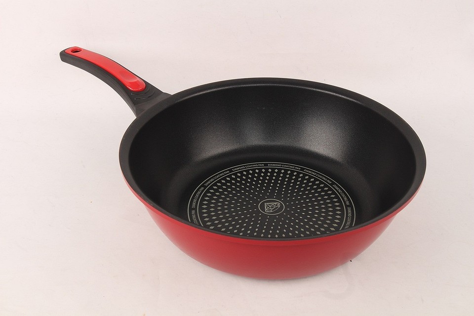

- Посуда с антипригарным покрытием. Защитный слой портится, стирается.

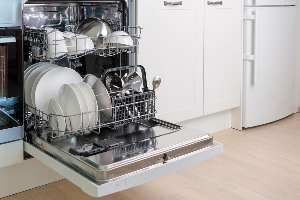

Чтобы разобраться, как укладывать посуду в посудомоечную машину, надо знать, как разделено ее внутреннее пространство. Внутри агрегата находятся несколько отсеков разного назначения. Самый большой находится в нижней части. Это корзина, в которую складывают крупную посуду: тарелки большого диаметра, супницы, кастрюли, сковороды, т.п. Дно отсека — со сложным рельефом, есть складывающиеся штыри, прочные направляющие. Все это для того, чтобы проще было разместить предметы внутри корзины. Важно. Сюда разрешено загружать самые тяжелые предметы.
Выше установлена еще дна корзина. В нее помещают посуду меньшего размера: бокалы, кружки, чашки, т.п. Тяжелые предметы сюда ставить нельзя. В некоторых моделях посудомоек есть еще один отсек-корзина. Он размещается еще выше. Сюда складывают столовые приборы или какие-то мелкие предметы. Если же его нет, агрегат комплектуется сетчатой корзинкой для приборов. Она не имеет жесткого крепления, поэтому может быть установлена там, где это считает нужным пользователь.

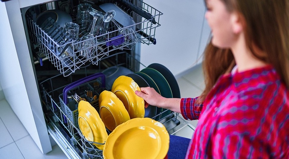

- Тяжелое и крупное ставят вниз, мелкое и легкое наверх. Нижний отсек заполняют сильно загрязненной посудой, включая сковороды, противни, кастрюли, т. п. Здесь выше температура и сильнее удары водяных струек, что помогает очистить любую грязь. При необходимости можно запустить дополнительный импеллер, что усилит эффективность обработки. Легкие небольшие предметы надо устанавливать в верхний отсек. В нижней корзинке под ударами сильных водяных струй в процессе обработки они могут перевернуться и даже разбиться.

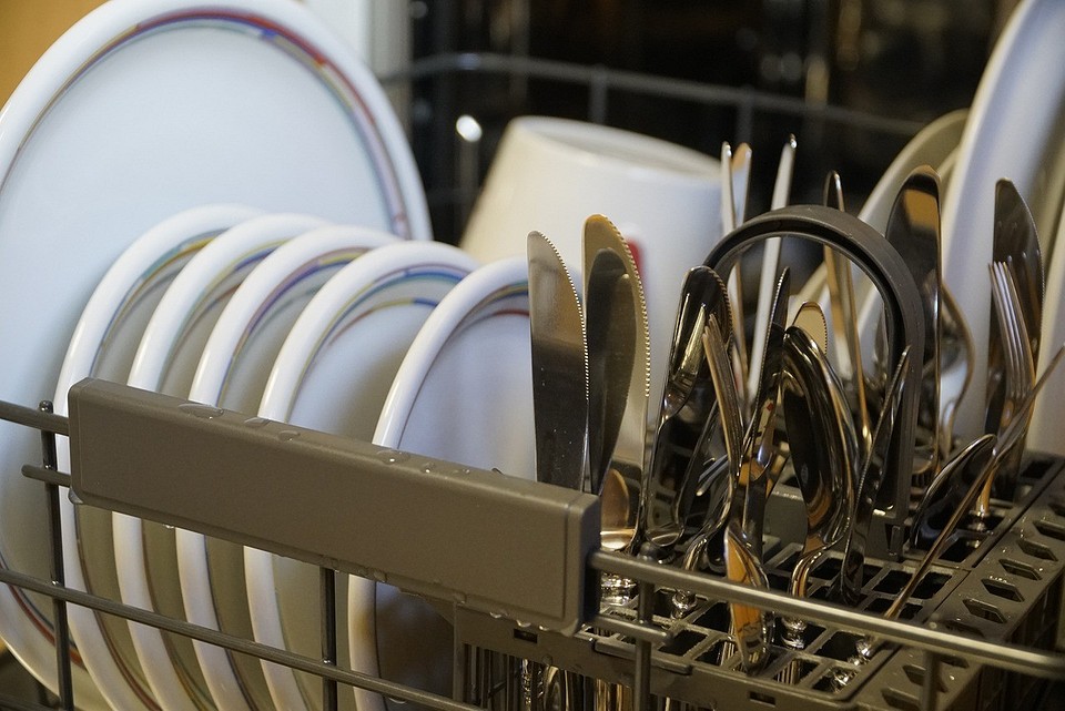

- Тарелки вставьте в направляющие на дне нижнего отсека. Выставляйте их параллельно одна другой, чуть наклоняя вперед. Проследите, чтобы тарелки не соприкасались.

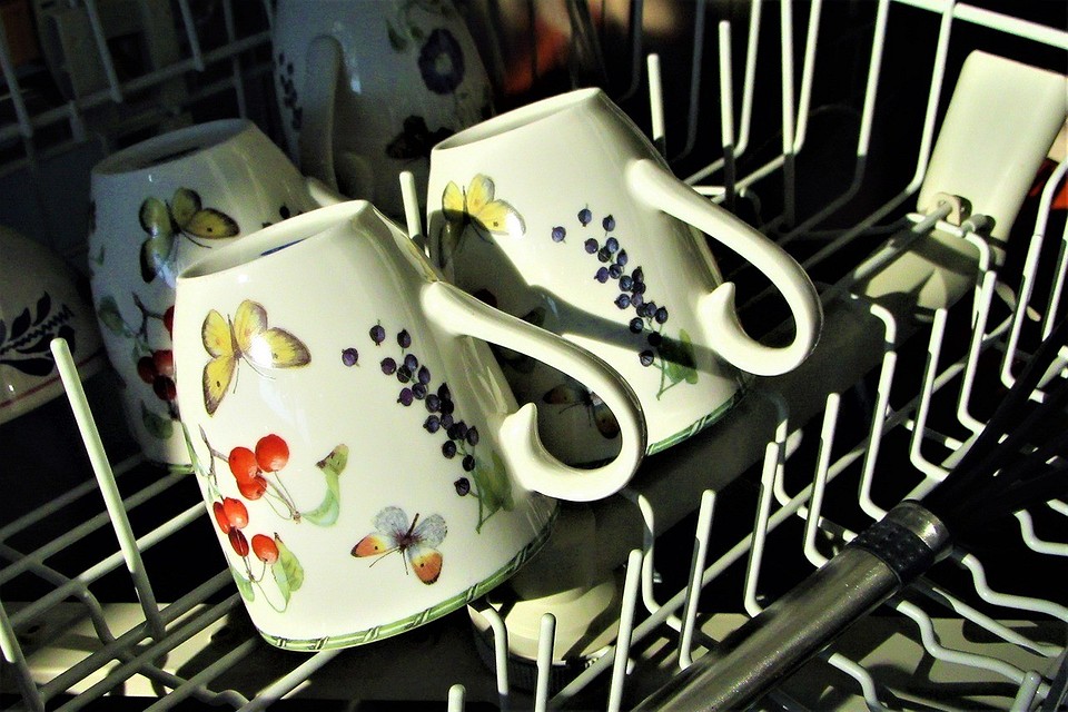

- Стаканы, миски и чашки разложите в верхней корзине дном вверх под небольшим наклоном, так они лучше промоются. Убедитесь, что они не перекрывают одна другую.
- Столовые приборы разложите в самом верхнем отсеке или поместите их в специальную корзинку. Поставьте корзину с приборами так, чтобы она не закрывала другую посуду.

- Столовые приборы. Вилки и ложки ставят в корзинку рукоятками вниз, ножи, наоборот, укладывают рукоятками вверх. Приборы расставляют так, чтобы между ними было некоторое расстояние, тогда их можно будет промыть.
- Тарелки. Вставляют в направляющие, разворачивают верхней частью в сторону центра агрегата.

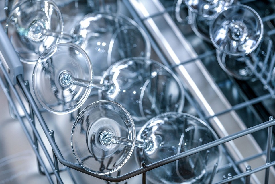

- Фужеры и рюмки. Размещают только в верхнем отделении. В некоторых моделях для них есть специальный отдел с пластиковыми креплениями.

- Пластиковые контейнеры или миски. Раскладывают в верхнем отсеке дном вверх или расставляют в перевернутом виде под наклоном. Пластик нельзя класть в нижнюю корзину, здесь выше температура водных струек, поэтому он может деформироваться.
