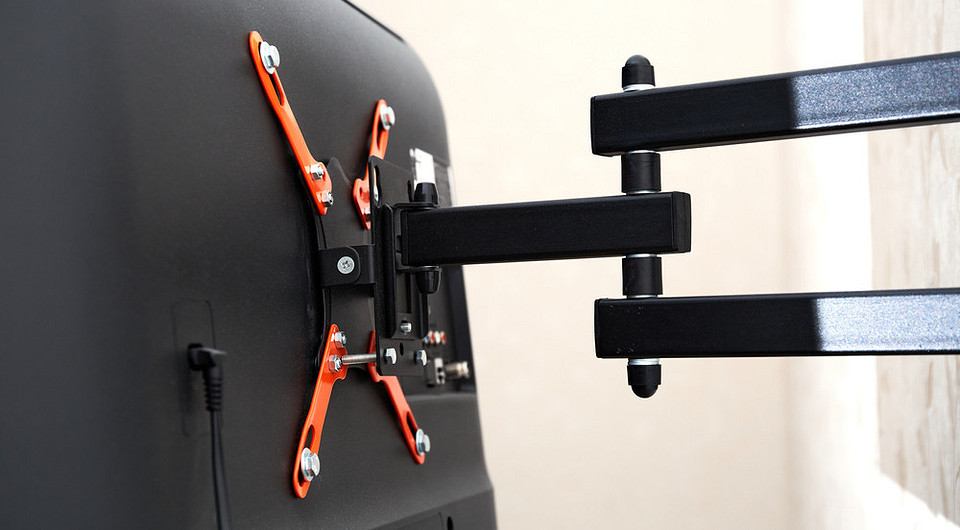

Любой кронштейн можно разделить на 2 части. Одна винтами крепится к задней стенке ТВ, вторая — к стене. Часть, зафиксированная на ТВ, может выглядеть как плоская пластина-бабочка или две вертикальные планки. Части надеваются друг на друга до щелчка, иногда дополнительно скрепляются фиксаторами-задвижками или болтами. Крепления могут быть скрыты за декоративными заглушками. Как снять ТВ с кронштейна? Самый простой способ — открутить винты, которыми зафиксирована пластина на нем. Но к ним сложно подобраться, если экран висит близко к стене. В таком случае 2 части нужно разделить, а только потом снимать пластину. Они обычно универсальные и подходят под любой кронштейн. Если вы собираетесь перевешивать экран в другую комнату, не торопитесь снимать пластину с него.

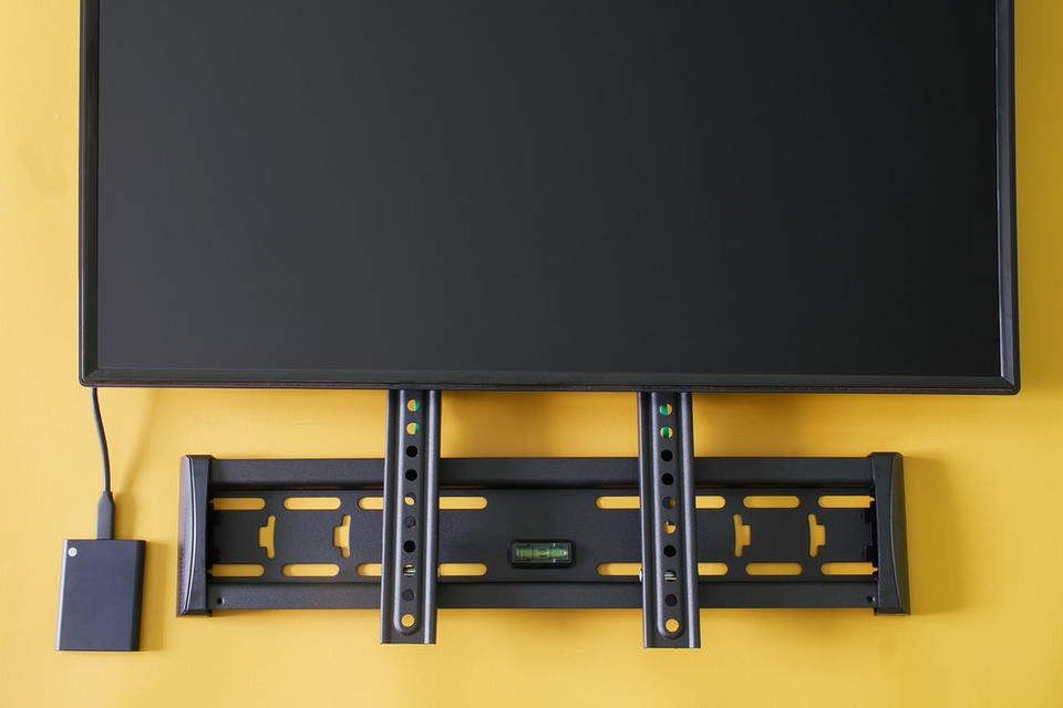

  • Как снять телевизор с фиксированного кронштейна, если он висит вплотную к стене? Вам понадобится отвертка с очень длинным стержнем. Если ТВ висит высоко — стремянка или устойчивый стул. Нужно встать над экраном и выкрутить 2 винта сверху на планке между ним и стеной. После этого останется приподнять и чуть наклонить телевизор на себя. Он легко сойдет с основания. Винты сверху — самое неудобное крепление. Сегодня производители часто меняют его на нижнее. Загляните под экран и найдите винты снизу или в торце.
  • У некоторых фиксированных и большинства наклонных кронштейнов к ТВ обычно крепятся 2 вертикальные планки с крючками сверху. Их надевают на панель, закрепленную на стене. Иногда крючки ничем не зафиксированы, их нужно просто снять с основания. Но иногда их удерживают на месте защелки или направляющие со шнурами, шурупы или болты. Для демонтажа попробуйте аккуратно потянуть нижнюю часть экрана на себя, чтобы верхняя прижалась к стене. После этого приподнимите ТВ — крючки должны сойти с основной планки. Не прилагайте большие усилия. Если техника не снимается, попробуйте открутить крепления с торцов. Они могут выглядеть как болты с гайками или шурупы. Если вы не видите их, наклоните ТВ вниз или вверх: иногда крепеж открывается только в одном положении. У старых моделей болты или шурупы иногда располагаются снизу. Механизм доступа тот же: потяните нижнюю часть на себя, посмотрите под нее. Выкрутите открывшийся крепеж и потяните экран вверх.

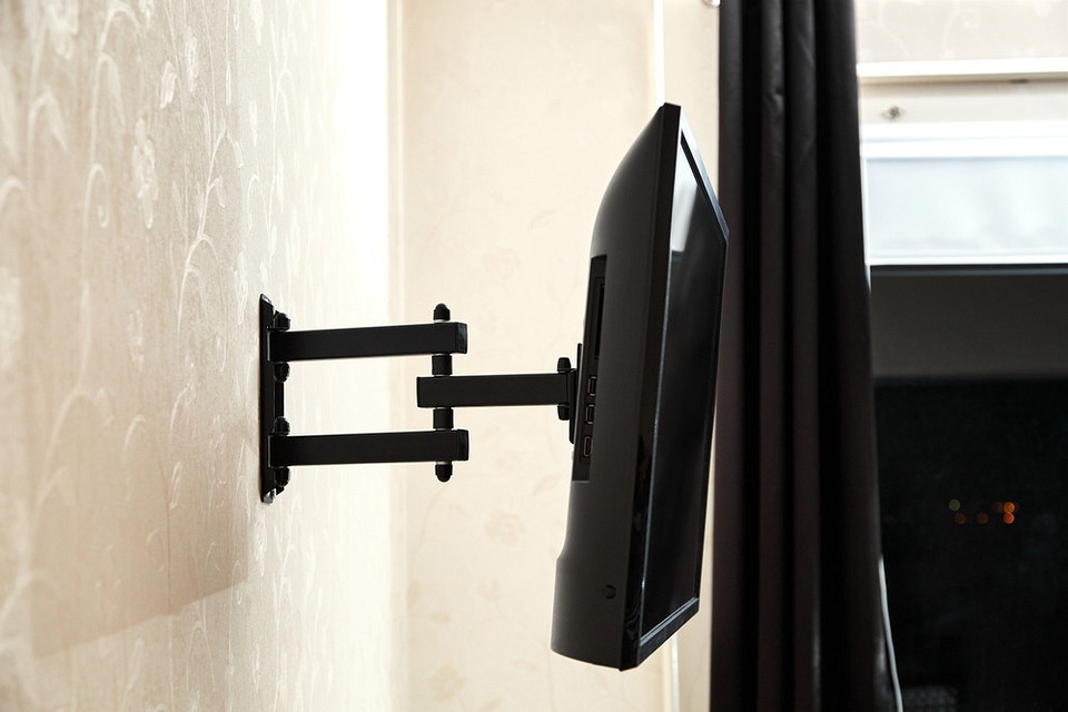

  • Посмотрите на заднюю стенку ТВ. Если кронштейн выглядит как бабочка, которая крепится к выдвижной штанге с шарниром, переходите к инструкции для выдвижной модели. Если как 2 вертикальные планки на основании из множества шарниров, изучите инструкцию для наклонной модели. Чтобы снять телевизор с поворотного кронштейна на 2-х вертикальных планках, нужно потянуть за шнуры снизу, после чего наклонить и приподнять экран.
  • Самая простая модель для демонтажа — выдвижная или поворотно-выдвижная. Отодвиньте экран на максимальное расстояние от стены и открутите винты, удерживающие площадку-бабочку. Если к ним все еще сложно подобраться, вначале уберите крепления с ближайшего к ТВ колену шарнира. Одна шпилька или винт установлена в торце, другая — сверху. Если колено удерживает шпилька, нужно открутить гайки сверху и снизу и вытащить ее. Если винт, просто выкрутить его.

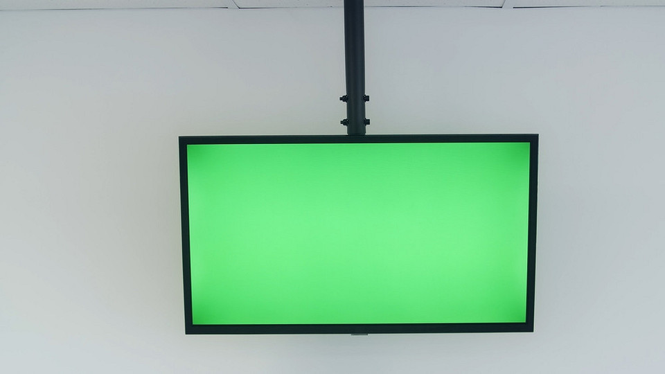

  • Потолочный. Способ демонтажа зависит от того, насколько близко экран находится к стене. Если вы можете отодвинуть его, посмотрите на тип крепления. Задняя стенка может держаться на 2 вертикальных планках или пластине-бабочке. Чтобы снять пластину, нужно открутить удерживающие ее винты. Для планок инструкция будет та же, что для наклонного кронштейна. Посмотрите, нет ли шнуров внизу или защелок сбоку. Ослабьте их и снимите планки с держателя. Если подобраться к задней стенке нет возможности, снимите ТВ вместе со штангой с потолка. Ее основание держится на нескольких винтах, которые вкручены прямо в потолок, так что проблем не будет. Если вы не видите винты, значит, они спрятаны под заглушкой. Осторожно подденьте ее ножом, стараясь не задеть потолок. Обязательно отключите ТВ от сети. Сдвиньте заглушку вниз по штанге, выкрутите винт из ее торца и крепеж из потолка. В штанге часто прокладывают слаботочный кабель. Обязательно вытащите его из разъема на задней стенке перед демонтажом, чтобы не повредить.
