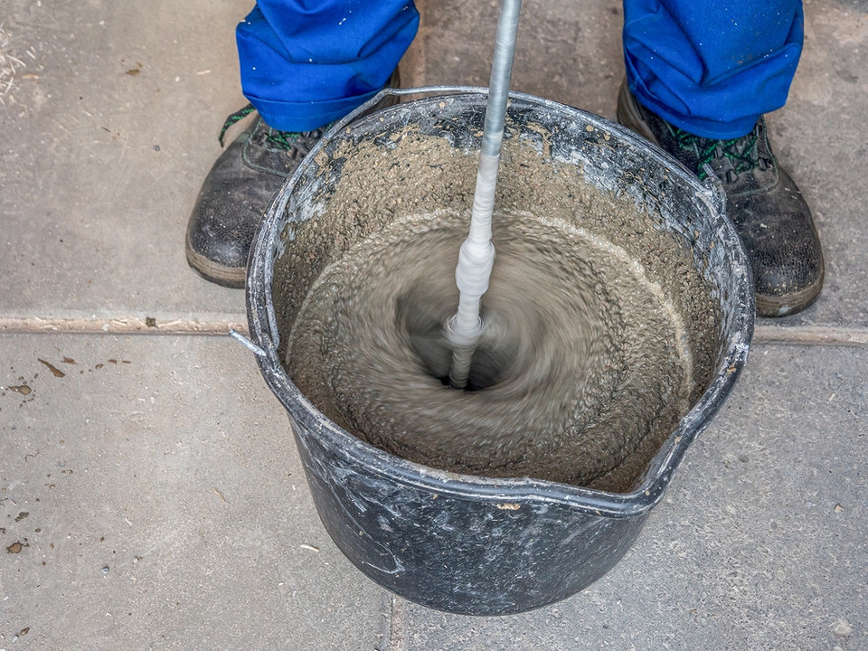

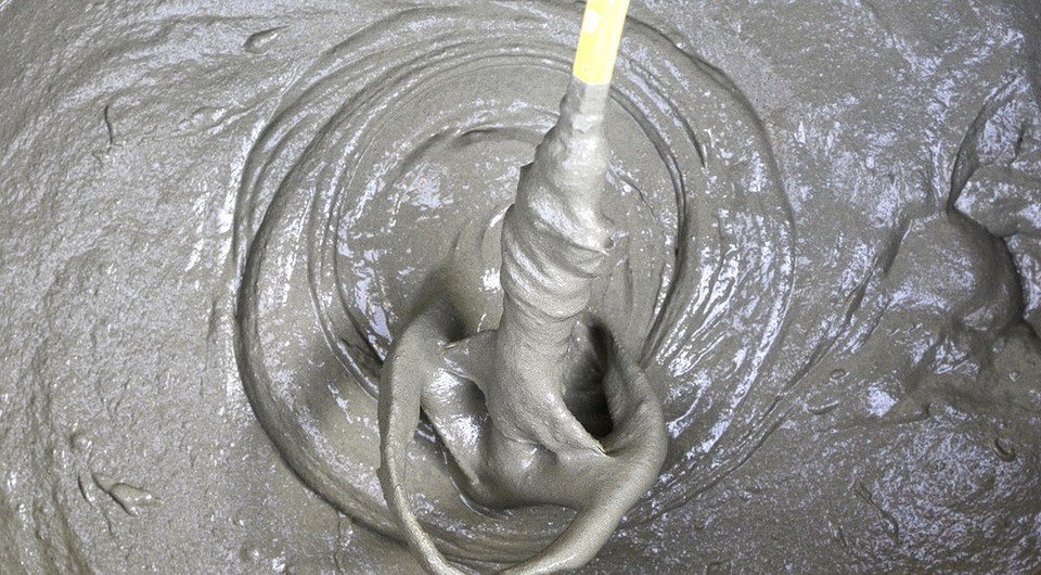

Добавка для смесей
Силикатный компонент вносят на этапе приготовления раствора. Очень важна правильная дозировка. Слишком малая доза силиката не даст нужного эффекта, большая ускорит отвердение и негативно скажется на прочности отвердевшего материала. В среднем, для получения модифицированного бетона количество добавленного в него жидкого стекла не должно превышать 2-3% от общего объема. Тогда бетонная масса будет схватываться уже через 45 минут, отвердеет через сутки. Важно правильно внести силикатную добавку в раствор. Общая инструкция по внесению жидкого стекла для бетона такая.
  1. Отмерьте и подготовьте необходимые для замеса ингредиенты.
  2. В емкость с водой добавьте жидкое стекло, размешайте до полного растворения. Порошковый силикат дольше растворяется, учитывайте это.
  3. Вылейте жидкость в большую емкость, где будете замешивать раствор. Сухие компоненты добавляйте небольшими порциями, сразу же их перемешивайте, чтобы не было комочков.
  4. Мешайте смесь строительным миксером, пока не получится однородная масса.
Смесь с силикатной добавкой быстро схватывается и твердеет. Ее готовят в небольшом количестве, чтобы быстро использовать. По этой же причине не стоит использовать бетономешалку. Лучше смешивать небольшие порции миксером. При работе с жидким стеклом надо использовать средства индивидуальной защиты. Рабочее пространство должно хорошо вентилироваться.
Важно. Правильно вводить силикатную добавку в воду для замешивания раствора. Нельзя заливать ее в готовую смесь или смешивать с сухими ингредиентами.

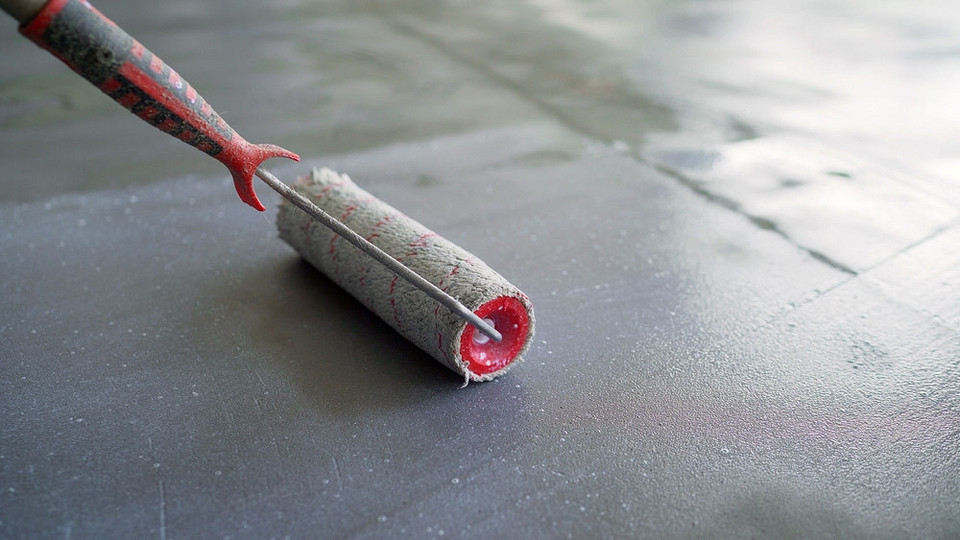

Обработка бетона
Для защиты бетонной поверхности от влаги, биопоражения и агрессивных веществ ее обрабатывают пропитками или наносят покрытия, в состав которых входит силикат. В зависимости от цели нанесения препарата это может быть чистое жидкое стекло, водный раствор, грунтовочный или пропиточный препарат с его добавлением. Так, например, для защиты стен от влаги и грибка их покрывают пропиткой, для гидроизоляции пола на него наносят жидкое стекло.
Способ нанесения во всех случаях будет в целом одинаковый — массу распределяют ровным слоем по основанию. Сделать это можно широким валиком, с помощью которого силикат быстро и равномерно наносят на поверхность. Углы и труднодоступные места промазывают кисточкой. На небольших площадях может быть удобнее работать широкой кистью. Жидкое стекло и растворы с ним можно наносить краскопультом. Это упрощает и ускоряет процесс обработки. Сопло подносят к обрабатываемой поверхности на расстояние15-25 см, двигают плавно, без остановок. Иначе слой ляжет неравномерно, будут потеки. Надо помнить, что работают с жидким стеклом всегда в защитной одежде, перчатках и очках. В помещении должна быть хорошая вентиляция.
Общий алгоритм, как наносить жидкое стекло на бетон, такой.
  1. Очистите поверхность от неорганических и органических загрязнений. Используйте для этого металлическую или жесткую щетку, при необходимости растворитель или что-то подобное.
  2. Осмотрите основание. Если на нем есть трещинки, углубления или какие-то другие дефекты, их нужно исправить. Их заделывают ремонтным раствором, оставляют до полного отвердевания смеси, потом зачищают поверхность.
  3. Подготовьте состав к работе. Разведите средство в нужных пропорциях или растворите порошок в воде.
  4. Нанесите первый слой материала на основание. Он должен быть ровным, без пропусков. Оставьте до полного высыхания.
  5. Нанесите второй слой, высушите.
Важный момент. Время, сколько будет сохнуть жидкое стекло на бетоне, зависит от толщины слоя. Первичное высыхание материала в среднем происходит за 40-60 минут, полное отвердение — через сутки. Важна толщина слоя. Если его толщина не больше 0,2-0,3 мм, он может полностью высохнуть за 3-4 часа, тогда как 1-мм слой будет отвердевать не меньше суток, более толстый — еще дольше. На скорость высыхания влияет и температура. По инструкции диапазон оптимальных для сушки температур — от 10 до 30°C.
Количество наносимых слоев может быть разным. Обычно двух вполне достаточно для качественной обработки бетонного основания. При таком нанесении раствор проникает в структуру материала на 1,5-2 мм. Большее количество слоев чаще всего не нужно. Это увеличивает расход материала, но не дает значительного улучшения эксплуатационных характеристик покрытия.
