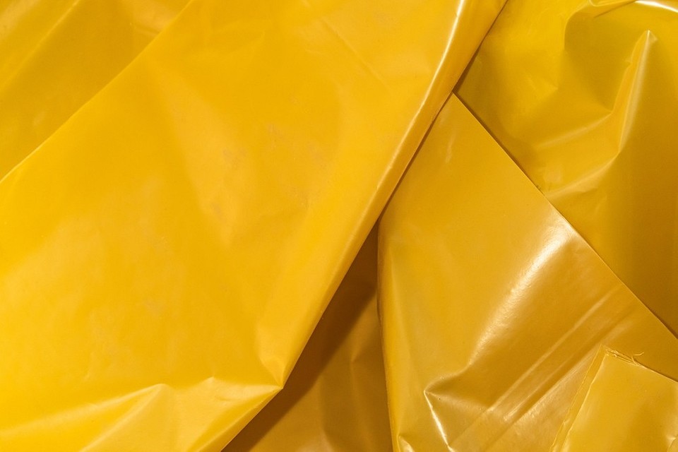

Какой стороной к утеплителю класть пароизоляцию
Очень важно правильно определить, какой стороной класть пароизоляцию на чердаке, стенах или на полу. От этого зависит эффективность ее применения. Исключение — изоляция, у которой обе стороны одинаковые, например, пленка без дополнительного покрытия. Ее можно укладывать любой стороной. В остальных случаях нужно определить внешнюю и внутреннюю сторону материала и правильно его уложить. Сделать это поможет инструкция от производителя, перед укладкой ее обязательно надо изучить. Мы подготовили общие рекомендации для разных участков.
Стены

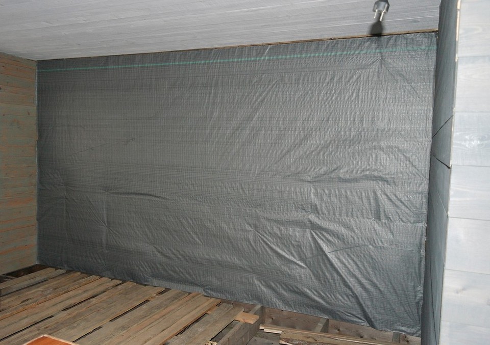

Чтобы понять, какой стороной класть пароизоляцию на стены, надо определить ее тип. Так, антиконденсатные мембраны всегда имеют гладкую и шершавую сторону. Последняя предназначена для сбора и последующего испарения конденсата. Ее направляют в сторону вероятного образования капель влаги. При утеплении стен полотно укладывают шершавой стороной к помещению, гладкой к — теплоизоляции. Отражающую изоляцию кладут металлизированной стороной к помещению.
Потолок

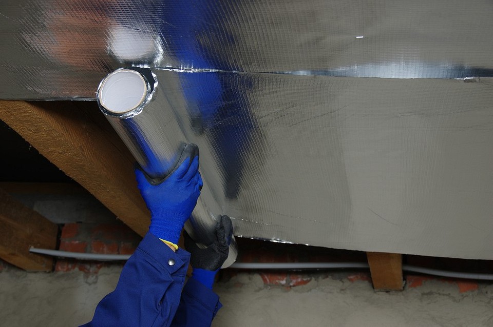

Какой стороной класть пароизоляцию на потолок, определяют по ее типу и по виду помещения. Во всех межэтажных и чердачных перекрытиях антиконденсатную изоляцию направляют шероховатой стороной в комнату, гладкой — к теплоизоляции. Исключение — обустройство перекрытия над вентилируемым подпольем. В этом случае пароизоляцию лучше уложить шершавой стороной к утеплителю, а гладкой — к помещению. Отражающие материалы кладут блестящей стороной к комнате.
Пол

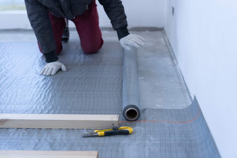

При укладке антиконденсатных материалов всегда направляют шероховатую сторону к потенциальному источнику конденсата. Поэтому при обустройстве полов изоляцию кладут гладкой стороной к теплоизоляции, шероховатую направляют в сторону комнаты. Определить, какой стороной класть отражающую пароизоляцию на пол, несложно. Ее кладут так, чтобы слой блестящей фольги был направлен в сторону комнаты.
Кровля

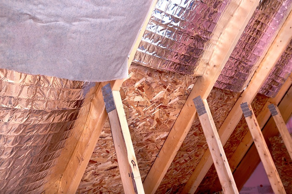

Вариантов, какой стороной класть пароизоляцию на крышу, может быть несколько. Все зависит от вида кровли и типа изоляции. Ветровлагозащиту типа А укладывают на крыши с внешним расположением теплоизоляции вертикально или под уклоном более 35°. Ее монтируют шероховатым слоем к утеплителю под внешнюю отделку с обязательным обустройством вентиляционного зазора. Изоляцию АМ и AS кладут в кровельный пирог любой формы, даже горизонтальный. Ее укладывают прямо на теплоизолятор, без обрешетки, шершавой стороной внутрь, гладкой наружу.
Материалы типа В редко используют для кровли. Их нельзя крепить на горизонтальных поверхностях, только на наклонных. Монтируют их поверх теплоизолятора, шероховатой стороной к комнате с обязательным вентзазором. Гидропароизоляцию типа С используют для обустройства кровельных пирогов на холодных и плоских крышах. Кладут ее шершавой стороной к испарению, гладкой разворачивают к направлению возможного поступления воды. Изоляцию D типа кладут на плоскую и наклонную кровлю любого типа. Ее разворачивают шершавой поверхностью к теплоизолятору. Отражающую пароизоляцию монтируют блестящей стороной внутрь помещения.
Полезные советы, как правильно класть пароизоляцию

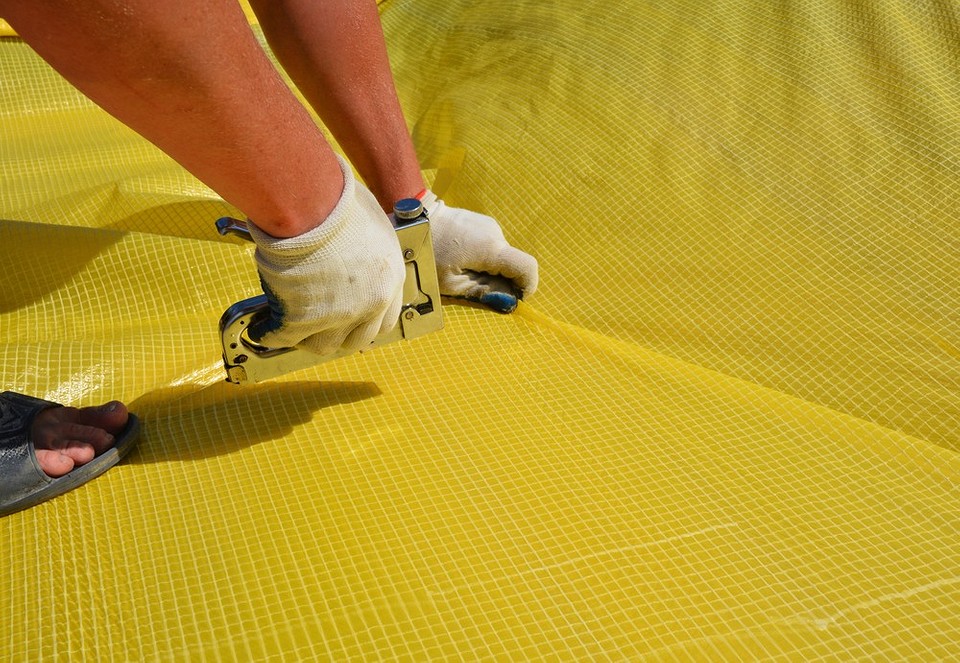

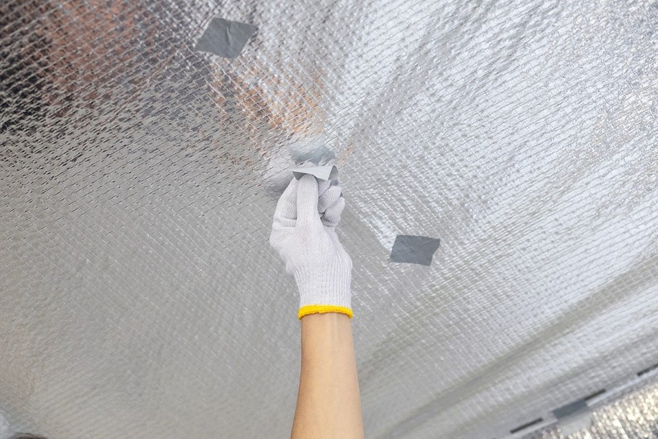

Пароизоляция будет эффективной, только если ее правильно уложить. Важно обеспечить целостность полотна. Для этого полосы всегда кладут с нахлестом не менее 15 см. После этого проклеивают скотчем участки стыковки. Материал фиксируют к основе степлером или укладывают под обрешетку. Если в процессе фиксации была нарушена целостность изоляции, для ее герметизации участки со скобами проклеивают скотчем.
Перед укладкой нужно определить внешнюю и внутреннюю стороны покрытия. Производитель всегда обозначает их на многослойных материалах. Так, логотип всегда ставят на внешнюю сторону. Может быть разная по интенсивности окраска. На внутренней стороне она светлее, на внешней темнее. Можно просто провести рукой по поверхности. Антиконденсатная сторона будет шершавой, внешняя — гладкой. Пароизоляционная пленка гладкая с обеих сторон, поэтому на них нет маркировки. Ее можно укладывать любой стороной.
