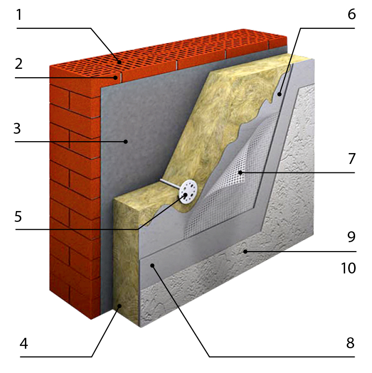

Система ТН-ФАСАД Декор 1 — наружная стена; 2 — упрочняющая грунтовка (если необходимо); 3 — клей для теплоизоляционных плит; 4 — утеплитель из каменной ваты Технофас Коттедж; 5 — тарельчатый фасадный дюбель; 6 — базовый штукатурно-клеевой армирующий слой; 7 — стеклотканевая сетка; 8 — кварцевая грунтовка; 9 — декоративная штукатурка; 10 — фасадная краска (если необходимо). Фото: ТЕХНОНИКОЛЬ

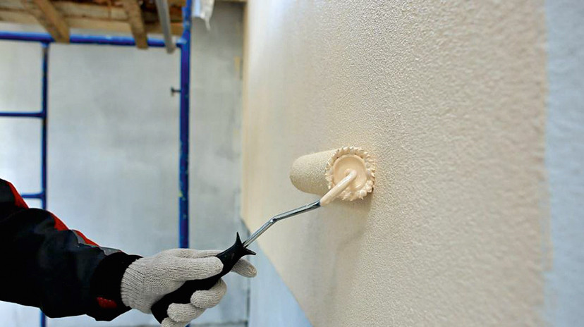

Большинство крупных производителей теплоизоляционных материалов и строительных смесей предлагают эффективные системы утепления фасадов зданий. Одна из наиболее популярных в частном домостроении состоит из плит теплоизоляции (пенополистирол или минеральная вата), которые прикрепляют к стенам специальным клеем и дюбелями. Внешний слой закреплённого утеплителя вначале защищают штукатурно-клеевым составом, армированным специальной стеклосеткой, после чего наносят декоративное покрытие.

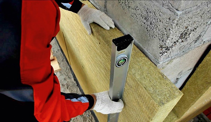

Монтаж систем фасадной теплоизоляции начинают после завершения внутренних мокрых работ и просушивания здания, настила кровельного покрытия, а также монтажа оконных и дверных блоков.

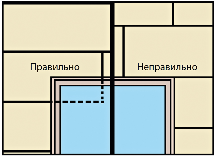

На углах оконных и дверных проёмов плиты теплоизоляции не должны образовывать сплошные горизонтальные или вертикальные стыки. В этих местах устанавливают плиты с угловым вырезом. Причём располагают их так, чтобы стыки швов с примыкающими элементами находились на расстоянии не менее 150 мм от угла проёма. Фото: «Сен-Гобен»

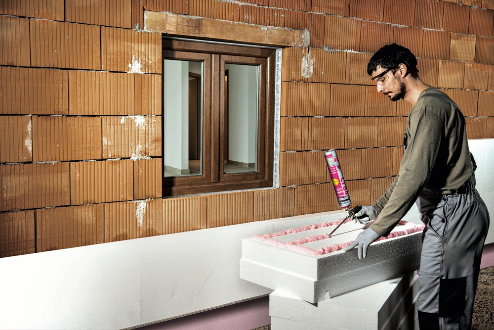

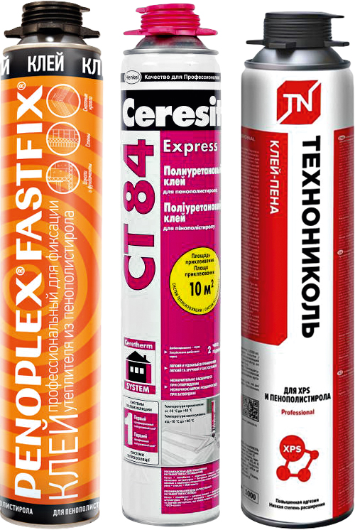

Полиуретановый клей
Полиуретановый клей в баллоне — эффективное средство крепления плит теплоизоляции из экструдированного и вспененного пенополистирола. Состав обладает высокой адгезией к оштукатуренным основаниям, а также поверхностям из металла, кирпича, дерева, камня и различных бетонов. Клей в баллоне не занимает много места, его легко доставить на объект. Он удобен и прост в применении, не требует каких-либо специальных навыков. Отсутствуют пыльные и грязные подготовительные работы, необходимые при затворении водой сухих штукатурно-цементных смесей. Единственное ограничение — материал утеплителя только пенополистирол.

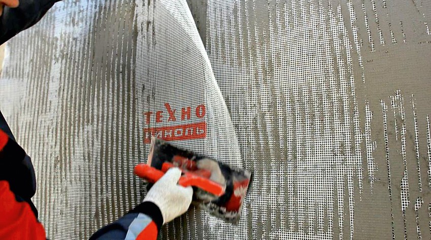

Армирующую сетку ни в коем случае не укладывают непосредственно на слой теплоизоляции. Она должна находиться внутри штукатурно-клеевого слоя и в правильном положении не просматриваться на его поверхности.
В сравнении с сухими смесями клеи из баллона сокращают затраты на транспортировку и хранение, уменьшают время и трудоёмкость монтажных работ. Материал весьма экономичен: одного баллона достаточно для фиксации 6–12 м² плит. Фото: Henkel

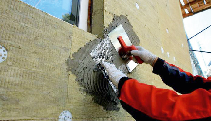

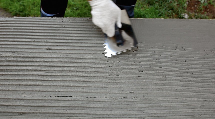

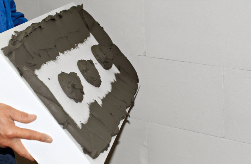

Цементный клеевой раствор на поверхность плит утеплителя наносят разными способами в зависимости от неровности основания. Маячковый применяют при неровностях стен от 5 мм и более. Смесь распределяют по периметру плиты и выкладывают несколькими маячками в центре. Сплошной используют на поверхностях с неровностями до 5 мм, действуя зубчатым шпателем. В обоих случаях поверхность минераловатной изоляции предварительно грунтуют тонким слоем этого же клеевого раствора. После установки элемента излишки клея, выходящие за его контур, удаляют.
После установки плиты в проектное положение площадь адгезионного контакта должна быть не менее 40 % скрепляемой поверхности. Фото: КНАУФ

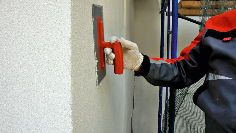

Чтобы создать защитный армированный слой, приклеенный утеплитель покрывают штукатурно-клеевым составом толщиной 2–3 мм. Затем утапливают в нём полотна стеклосетки и снова наносят смесь толщиной до 3 мм, разглаживая её так, чтобы сетка не была видна. Неровности поверхности нивелируют абразивной тёркой через сутки.
