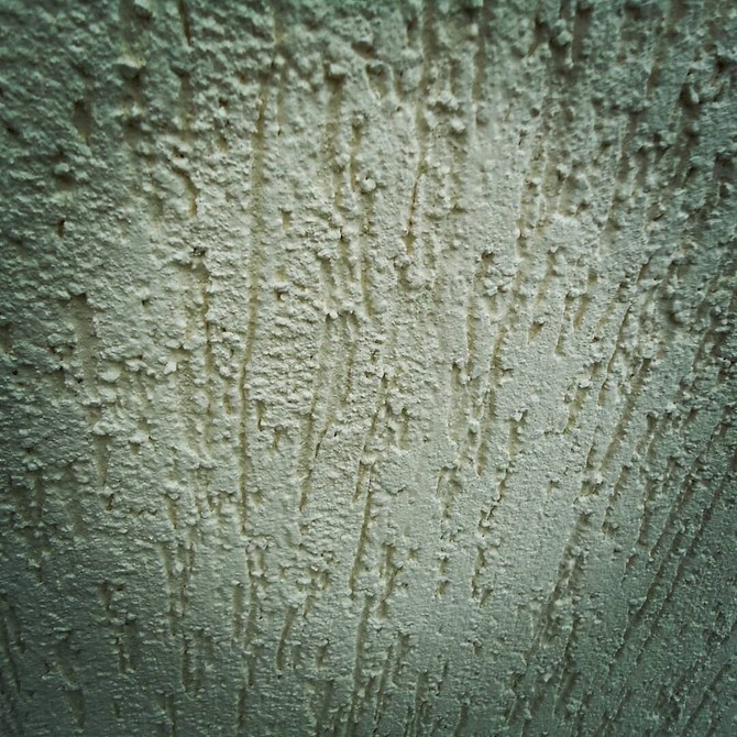

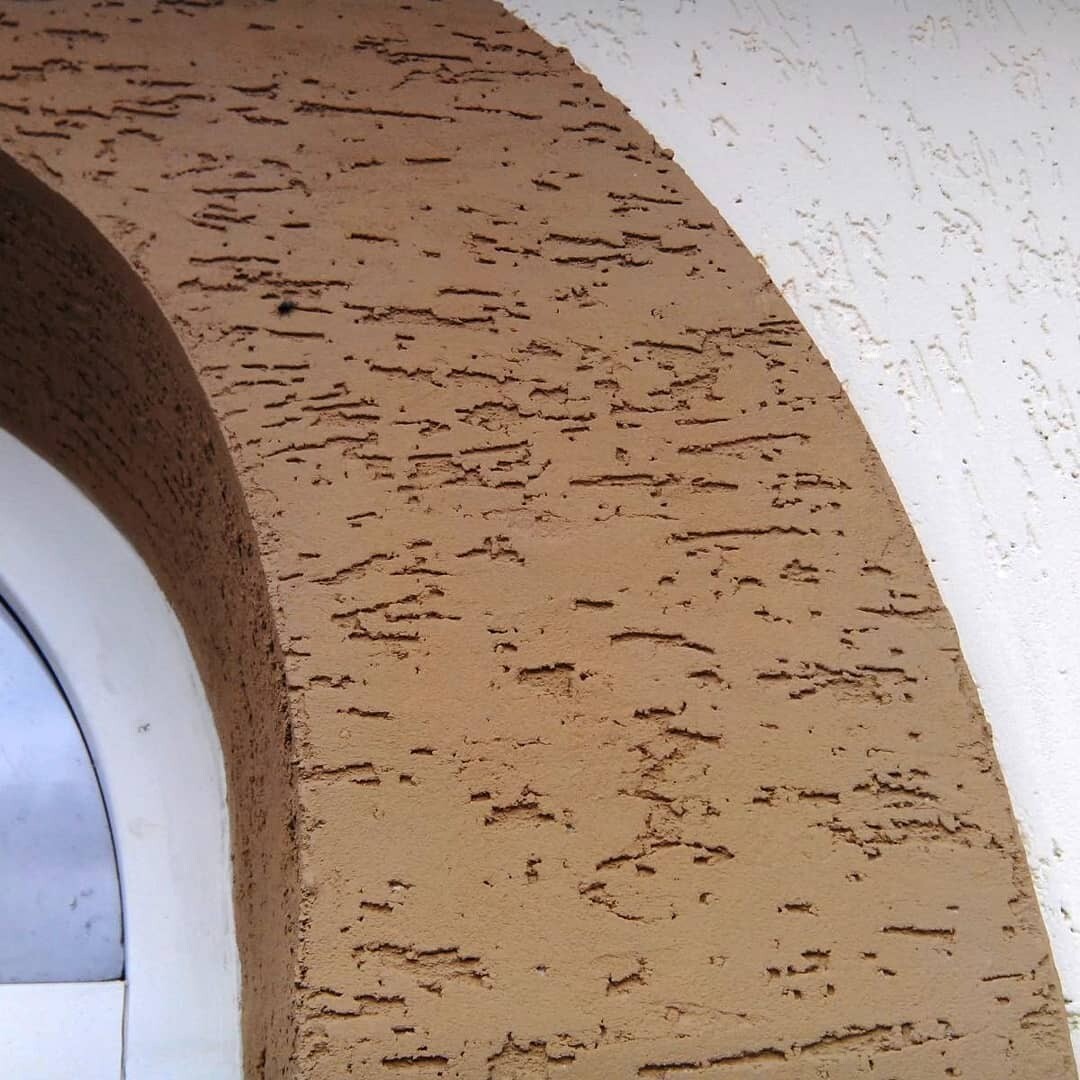

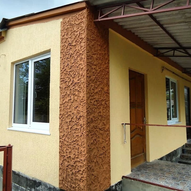

Чаще всего этот материал используется для наружного оформления стен домов, но в интерьерах он также встречается. Его наносят на любую поверхность с хорошим сцеплением и прочностью: бетон, ДСП, кирпич, гипсокартон. Смесь включает в себя несколько компонентов: пластификатор, порошок из мрамора или стекла, песчаный или известняковый наполнитель и связующий элемент. Продается в двух видах: сухой порошок или уже готовый к использованию раствор. На фото — фасады домов, покрытые штукатуркой короед.

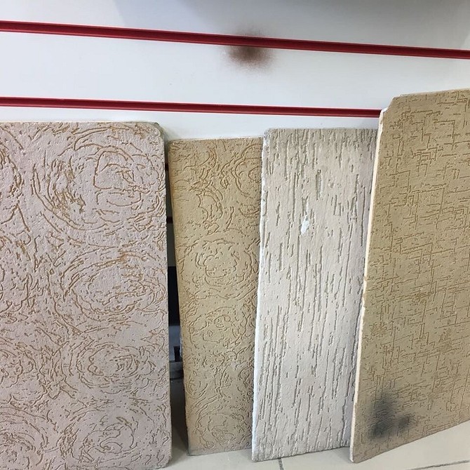

На фото — примеры того, как может выглядеть стена с декоративным покрытием разного состава.

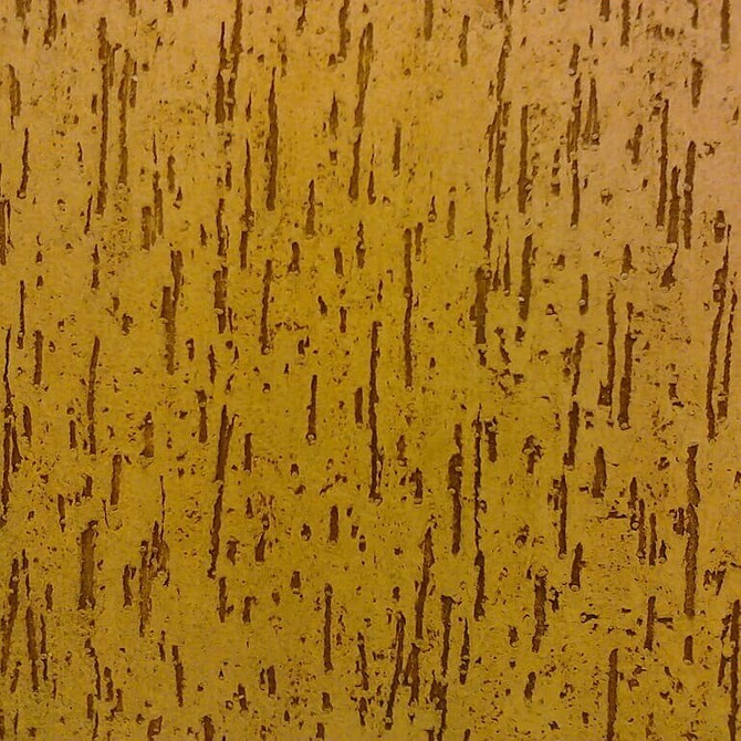

Выберите узор. Это может быть ваше творчество или один из распространенных приемов.
  • Дождик. Вы делаете движения теркой слегка по диагонали вверх-вниз.
  • Ковер. Также по диагонали, но линии расположены перпендикулярно друг другу.
  • Барашек или облако. Круги разного диаметра.
