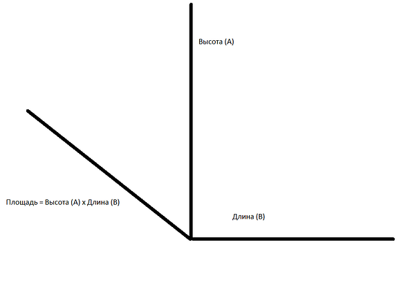

Площадь — высота, умноженная на длину. Для ровной стены нужно измерить рулеткой одну вертикаль от пола до потолка и одну горизонталь от угла до угла. Затем перевести сантиметры в метры, перемножить длину и высоту и получить результат в квадратных метрах.

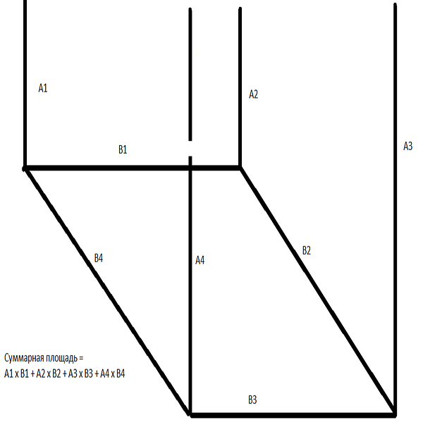

В стандартной комнате 4 прямоугольных стены. Как найти суммарную площадь стен в таком помещении? Есть 2 способа.
  1. Вычислить площадь каждой по формуле Длина х Высота и сложить 4 числа.
  2. Измерить высоту от пола до потолка в одной точке и длины по горизонтали для каждой из 4 стен. Сложить длины, получив периметр, и умножить на высоту.
Идеально ровных комнат практически не бывает. Лучше сделать несколько измерений в разных точках и сложить итоговые результаты. Вариант с периметром менее точный, потому что высота в разных углах иногда отличается на 0,5-1 см.

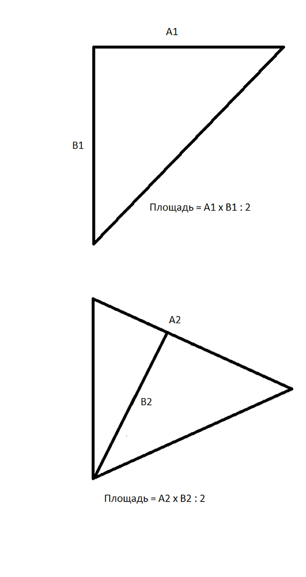

Суммарную площадь эркера за вычетом размеров оконного проема нужно просто прибавить к размерам остальных прямоугольных стен в комнате. С мансардой сложнее. После разбивки на прямоугольники в ней могут остаться несколько треугольников. Как рассчитать их площадь?
  • Для треугольника с углом 90 градусов измерьте стороны, которые отходят от этого угла. Переведите из сантиметров в метры, перемножьте и разделите на 2. Вы получите площадь треугольника в м2.
  • Для треугольников с другими углами. Найдите длину самой длинной стороны. Или любой, если все 3 одинаковые. Проведите из нее перпендикулярную линию в противоположный угол — обязательно используйте угольник. Найдите длину этой линии. Переведите длины в метры, перемножьте и разделите результат на 2. Вы получите площадь треугольника.

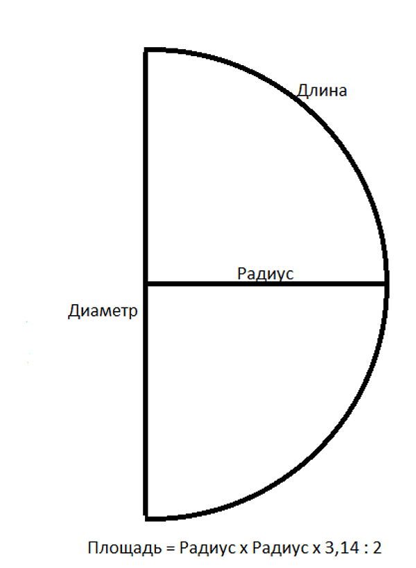

В комнате есть арочный проем или идеально круглый эркер? Для них нужны дополнительные формулы.
Арочный проем разделите на прямоугольник и полукруг над ним.
  • Рассчитайте параметры прямоугольника по стандартной формуле.
  • Измерьте диаметр круга — ширину в самой широкой части. Разделите на 2, чтобы получить радиус, переведите его в метры.
  • Умножьте радиус на радиус и на 3,14. Разделите полученный результат на 2.
  • Вы получите площадь полукруга. Прибавьте ее к прямоугольнику, чтобы узнать суммарный размер арочного проема.
Площадь закругленной стены считают по стандартной формуле: длина на высоту. Самое сложное — правильно рассчитать длину. Если будете делать это рулеткой, крепите ленту к поверхности с шагом в 10-20 см, растягивая по поверхности. Но округлые поверхности удобнее измерять веревкой. Разложите ее по полу вдоль плинтуса, потом сложите и измерьте.
Длину идеально круглой стены также можно найти через радиус. Измерьте расстояние между крайними точками и разделите на 2. Умножьте на 3,14. Вы получите длину полуокружности. Останется лишь определить высоту. Если закругление в комнате скорее напоминает овал, эта формула не подойдет.
