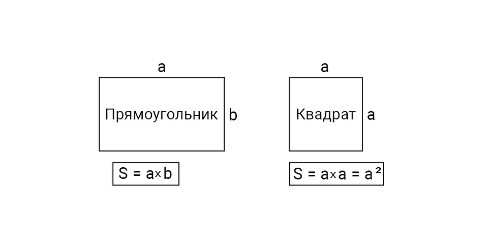

Для того чтобы узнать размер кухни, спальни, детской и других комнат, понадобятся хорошо известные со школы формулы. Для подсчета площади перемножают короткую и длинную стороны прямоугольника (S=a*b). Как правило, большинство комнат в доме имеют именно такую форму, поэтому подсчеты не вызовут затруднений: главное — правильно измерить все параметры.

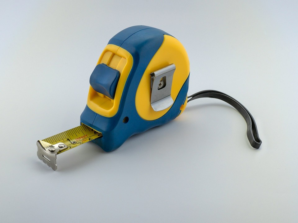

- Рулетка или дальномер. При этом дальномер предпочтительнее: с ним намного проще измерить помещение в одиночку (с традиционной рулеткой может понадобиться помощь второго человека), он максимально точен, а риск ошибки сводится к минимуму. Кроме того, со специальной техникой работа идет намного быстрее. Единственный минус — высокая стоимость: покупать такое приспособление ради ремонта в одной комнате не имеет смысла.

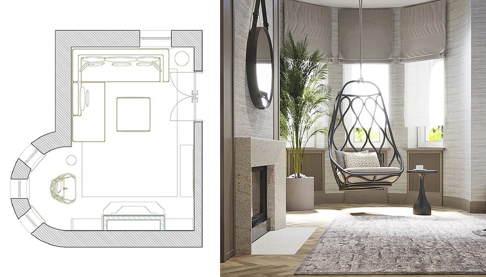

Не всегда комната имеет форму квадрата или прямоугольника. Современные архитектурные решения нередко предполагают помещения в доме со скошенными стенами, множеством углов и даже изогнутые (чаще всего в виде круга, полукруга или овала). Как измерить поверхности в этом случае?
Ниши и выступы
Наличие альковов, колонн и других элементов, которые нарушают строгие линии жилища, усложняет расчет площади пола, но лишь ненамного. Если все они имеют форму квадрата или прямоугольника, то каждый из них измеряется, рассчитывается по формуле S=a*b, а затем ниши прибавляются к общему размеру пола, а выступы вычитаются.
Размер стены, в которой есть проем или углубление, считается немного по-другому. Если эта деталь интерьера не требует отделки, с ней поступают так же, как и в предыдущем случае: подсчитывают всю поверхность и отдельно этот элемент, а затем находят разницу между ними. Но в случае, когда вся стена вместе с нишей или колонной должна быть окрашена, облицована плиткой или оштукатурена, необходимо рассчитать размер каждой выступающей или заглубленной детали. То есть, измеряется площадь верхней и нижней (если они есть), а также боковых сторон этих элементов, и прибавляется к общей. Поверхность, расположенную параллельно стене, считать не надо (она уже посчитана).
Изогнутые стены
Овальная или круглая комната встречается нечасто, но и для нее выяснить размер не составит труда. Площадь круга равна π*r2, где π = 3,14, а r — это радиус помещения. Чтобы узнать радиус, надо протянуть через центр рулетку от одной стены до другой и разделить полученную цифру на два.
Для эллипса вычисления будут немного сложнее: понадобится формула π*r1*r2, где r1 — это половина наименьшего расстояния между стенами, а r2 — наибольшего.
Однако чаще можно увидеть полукруглые архитектурные элементы — балконы, эркеры и т.д. Тогда нужное значение высчитывается по этим формулам, а затем делится на два.

| Квадрат | S=a2 | a — сторона фигуры |
| Прямоугольник | S=a*b | a и b — стороны прямоугольника |
