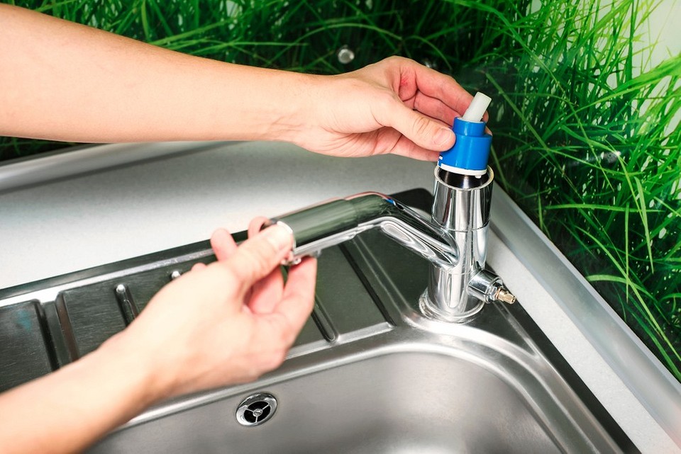

Дисковый
Прежде всего нужно перекрыть водопроводную трубу. Для этого закрывают шаровый кран, который стоит на вводе централизованного водопровода в квартиру. После этого
- Поднимите регулирующий рычаг на смесителе, чтобы слить оставшуюся в нем воду.
- Найдите на корпусе пластиковую заглушку. Это небольшой круг с маркировкой температуры воды. Аккуратно подденьте его отверткой, можно ножом, снимите.
- Под заглушкой находится фиксатор, который удерживает регулировочный рычаг. Открутите головку фиксатора. Сделать это можно шестигранником соответствующего размера или крестовой отверткой.
- Возьмите в руку регулирующий рычаг, снимите его с корпуса.
- Открутите накладку-колпак, которая фиксирует картриджную гильзу в корпусе. Она удерживается с помощью резьбы, нужно аккуратно ее открутить.
- Возьмите разводной ключ или, если его нет, подберите по размеру рожковый. С его помощью открутите гайку, прижимающую деталь.
- Выньте дисковый картридж с его посадочного места.
Теперь кран-смеситель разобран. Если его разбирали для ремонта, скорее всего надо заменить картридж новым. Для этого сломанную деталь берут с собой в магазин и подбирают полный аналог. Иначе велик риск ошибиться, поскольку картриджи значительно отличаются по форме и размерам. Кроме того, надо очистить посадочное место, другие загрязненные элементы. Стоит внимательно осмотреть и при необходимости заменить прокладку. После этого можно приступать к сборке крана-смесителя.
- Возьмите новый картридж, установите на посадочное место.
- Проверьте правильность установки. Для этого покрутите деталь. Если ее невозможно повернуть вокруг оси, значит все сделано правильно. При прокручивании нужно повторно установить элемент.
- Зафиксируйте картридж на месте накидной гайкой. Сначала накручивайте ее рукой, потом затяните ключом. Важно. Сильно затягивать не нужно, чтобы не испортить резьбу.
- Возьмите защитную накладку-колпак, установите ее на корпус и накрутите. Накручивайте ее рукой, без использования инструментов.
- Возьмите регулировочный рычаг, поставьте его на корпус, поверх зафиксированной накладки-колпака.
- Вставьте на место фиксатор, который удерживает регулировочный рычаг. Закрутите его ключом-шестигранником или отверткой. Делайте это аккуратно, чтобы не испортить резьбу.
- Проверьте работоспособность смесителя. Для этого откройте воду, поочередно включайте горячую, холодную, теплую. Обязательно проверьте, как регулируется напор струи. Для этого поднимите рычаг в крайнее верхнее положение, после чего поставьте в промежуточное.
- Закройте фиксатор декоративной заглушкой.
