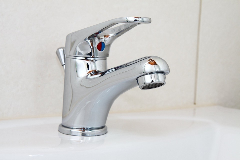

Прежде чем приступить к чистке, надо определить вид своего сантехнического оборудования. По типу конструкции чаще всего встречаются две разновидности.
Однорычажный
Регулирование напора и смешивание водяных потоков происходит внутри специального устройства, которое называется картриджем. Для управления картриджем используют рычаг, который вращается в двух плоскостях. Таким краном очень удобно пользоваться — можно делать это одной рукой.
Pixabay
Вентильный
Температура и напор воды регулируются при помощи кран-буксы. Может быть одна, в одновентильном кране, или две, в двухвентильных моделях. Бывают кран-буксы двух типов. Керамические оснащены движущимися пластинами. Для их закрытия/открытия достаточно небольшого поворота вентиля. Червячная кран-букса работает по принципу пробки, для ее закрытия/открытия нужно повернуть вентиль несколько раз.
Любой из этих видов может использоваться на кухне или в ванной. В последнем случае возможно подключение душевой лейки. Для перенаправления потока на излив/лейку используют шаровый, картриджный и другие типы переключателей.

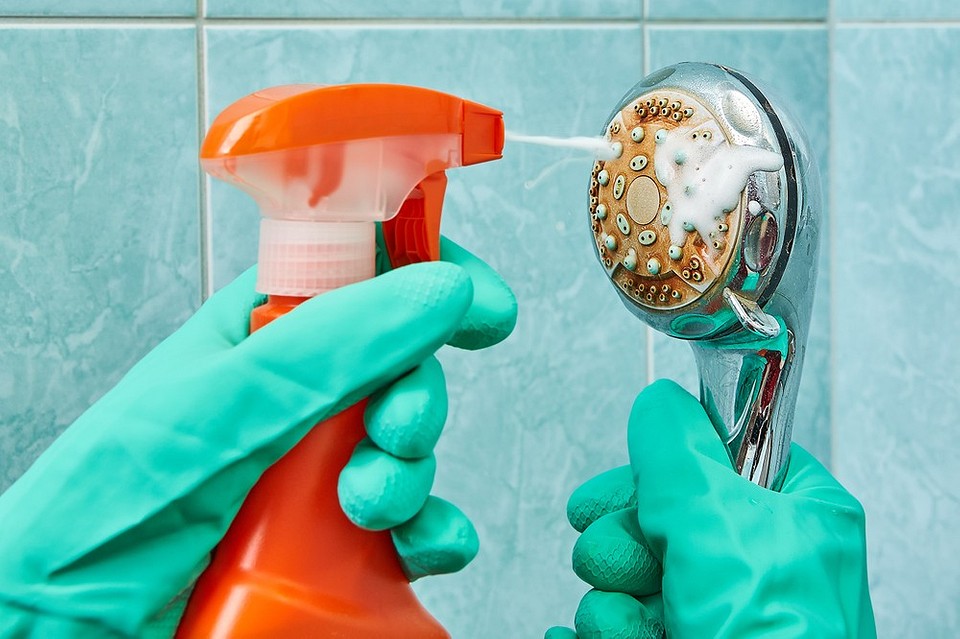

Как разобрать душевую лейку
Чтобы подготовить изделие к чистке, делают так.
  1. Открутите лейку от трубы или от шланга. Обычно это можно сделать руками. Если не получается, воспользуйтесь ключом.
  2. Возьмите отвертку, открутите все шурупы на душевой насадке и разберите ее.
После чистки лейку нужно будет собрать.
Не все модели леек разбираются. Если изделие неразборное, для очистки его целиком помещают в емкость с моющим раствором. После растворения загрязнений их счищают, лейку промывают. При необходимости обработку повторяют. Неразборные и несъемные лейки можно поместить в пакет, в который налито чистящее средство. Пакет закрепляют и оставляют на два-три часа. После этого остатки отложений счищают мягкой щеткой и зубочисткой, промывают изделие чистой водой.

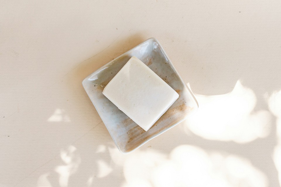

Мыло
Хозяйственное, лучше всего 72% мыло натирают на терке, стружку заливают горячей водой. Должна получиться густая масса. Для лучшего эффекта можно добавить соду. Смесь наносят на загрязненные детали, ненадолго оставляют для растворения грязи, трут щеткой, смывают мыло. Это средство растворяет известковый налет.

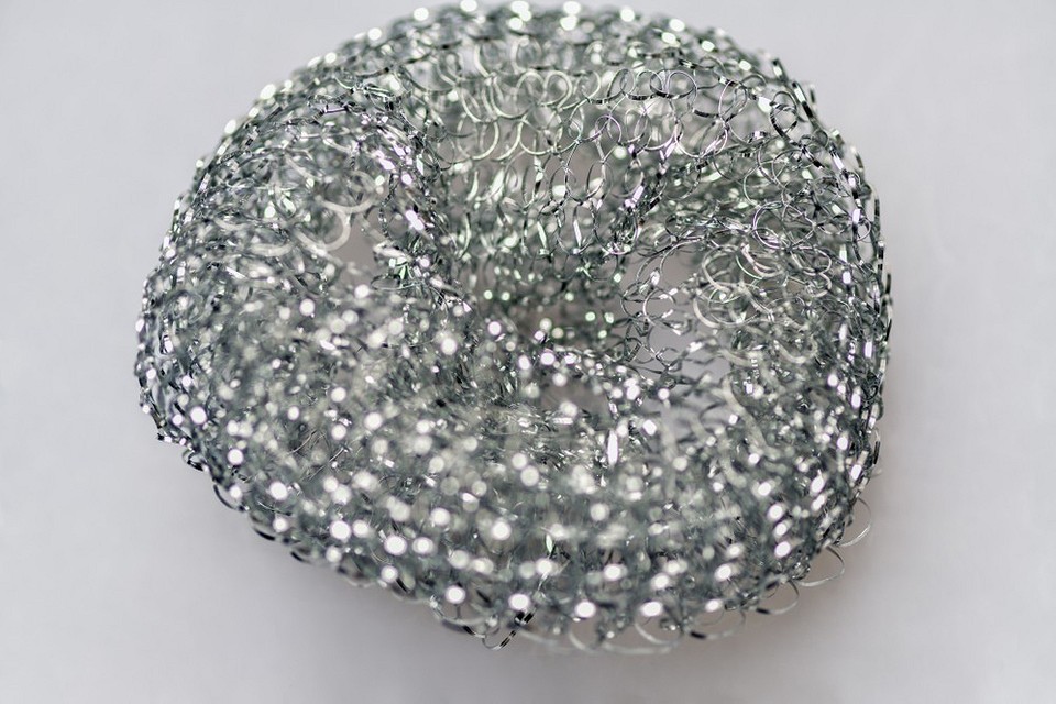

Не стоит чистить кран любыми абразивами или жесткими щетками. Они снимут накипь, но оставят царапины, в которых впоследствии станет накапливаться новый налет. Запрещены к применению хлорсодержащая химия, каустическая сода и препараты на основе агрессивных кислот: муравьиной, соляной, азотной, т.п. Их применение разрушает металл. Категорически запрещено смешивать два или несколько средств, даже если они разрешены к применению. Так иногда делают, чтобы усилить эффект. Результат такого «улучшения» непредсказуем, часто разрушителен для металлической поверхности

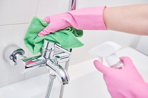

Как чистить смеситель без его разборки
Почистить корпус крана можно и без его разборки. Правда, в этом случае внутренние поверхности останутся не очищенными. Делают это так.
  1. Бумажной салфеткой или мягкой тряпочкой насухо вытрите поверхность смесителя.
  2. Нанесите на покрытие выбранное для очистки средство. Делайте это мягкой губкой или ветошью. Чтобы очистить узкие щели, возьмите старую зубную щетку, но только мягкую.
  3. Оставьте средство на некоторое время, чтобы загрязнения размягчились.
  4. Промойте кран водой, чтобы смыть все следы чистящего препарата.
  5. Если загрязненные участки частично сохранились, повторите обработку.
  6. Чистый смеситель вытрите ветошью или мягкой тряпкой насухо.
