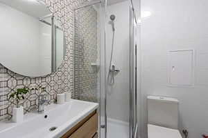

Если из крана холодной воды бежит горячая, надо постараться определить место неполадки. От этого зависят дальнейшие действия. Предлагаем простой алгоритм самостоятельной диагностики.
  1. Осмотрите гибкие шланги, которыми смеситель подключен к трубопроводам. Убедитесь, что соединения выполнены правильно: «горячее-горячее», «холодное-холодное». Иногда это не так.
  2. Осмотрите стояки на вводе в квартиру. Убедитесь, что стояк ХВС холодный, а ГВС теплый. Если это не так, значит, проблема вне квартиры. Возможно, неполадки с общим трубопроводом или на участке подключения к бойлеру.
  3. Узнайте, есть ли такие же проблемы у соседних квартир. При положительном ответе нужно вызывать представителей УК.
Если причина проблемы внутри квартиры, надо постараться найти бытовой либо сантехнический прибор, который создает условия для подмешивания горячей воды к холодной. Чтобы это сделать каждый из них последовательно отключают от общей системы. Когда будет определен проблемный прибор, приступают к исправлению неполадки.

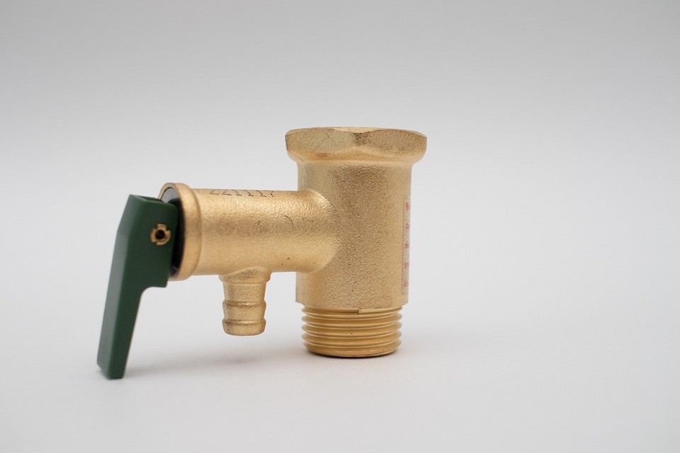

2. Отсутствие в системе обратного клапана
Под обратным клапаном понимают устройство, препятствующее обратному движению воды. Оно не мешает жидкости течь в заданном направлении, но при попытке вернуться внутри детали отклоняется элемент-лепесток, который закрывает проход. Таким образом предотвращается смешивание двух потоков. Если при монтаже обратный клапан не был установлен, появляется возможность передавливания горячего потока в холодный. Для исправления ситуации необходимо установить обратный клапан в линию ГВС. Оптимально поставить его сразу же после водосчетчика. В некоторых случаях ставят несколько таких клапанов — на все ветки с проблемными сантехническими устройствами.

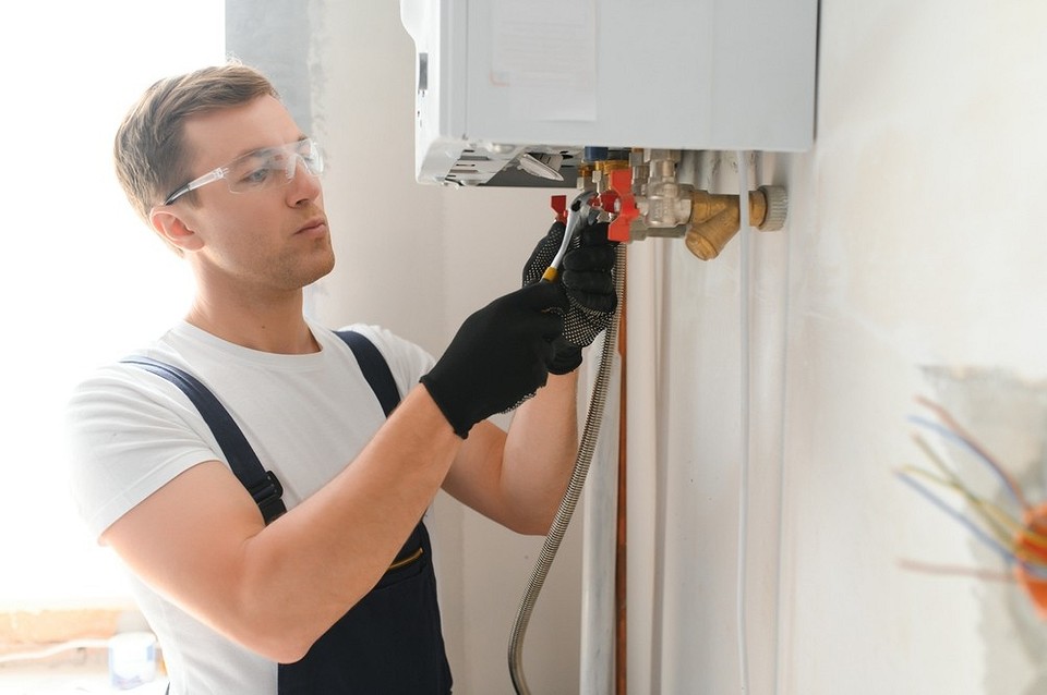

3. Ошибка в подключении водонагревателя
При ремонте или при подключении нового оборудования ошибочно соединили патрубок от теплообменника с краном ХГС и наоборот. В большинстве случаев при такой неполадке водонагреватель не будет работать, потому что конструктивные особенности некоторых моделей не дадут запустить устройство. Однако бывает, что оборудование запускается. При обнаружении такой неполадки нужно переподключить устройство. Если оно осуществлялось самостоятельно, надо демонтировать гибкие шланги и подключить их правильно. Сложнее исправить жесткую подводку. Придется полностью переделывать обвязку прибора. Если подключение проводилось УК, нужно подать заявку на исправление ошибки в монтаже.

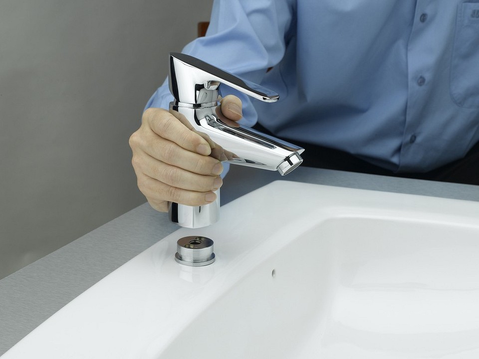

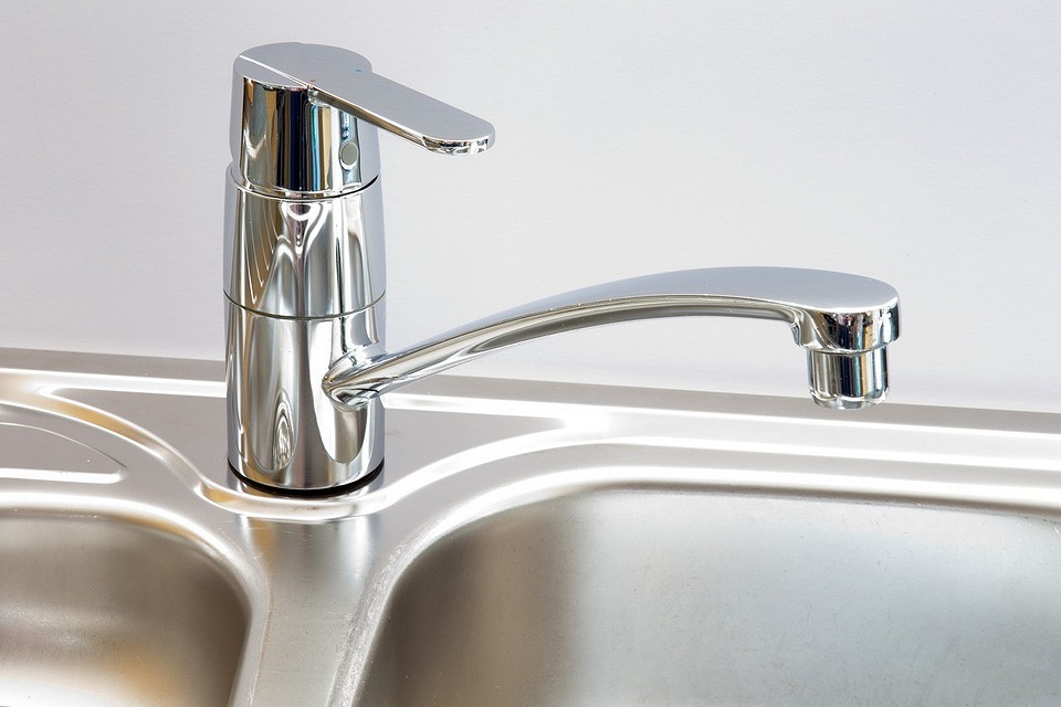

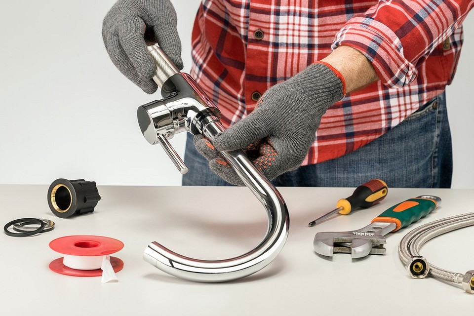

4. Поломка смесителя
Устройство предназначено для смешивания двух подающихся в него потоков воды. Поэтому внутри корпуса всегда есть две камеры, разделенные перегородкой. Если эта перегородка сломана или ее изначально не было вследствие производственного брака, то смеситель начинает работать неправильно. Происходит непрерывный подмес горячей воды, которая начинает течь при открытии крана ХВС. Решение проблемы зависит от типа смесителя. Есть модели монолитные, их нужно полностью заменять.
Устройства с картриджем можно отремонтировать. В этом случае замене подлежит только картридж, в котором разделяются два потока. Делают это так.
  1. Закройте подачу воды.
  2. Найдите под клавишей смесителя кнопку из пластмассы, она может быть промаркирована красным и синим цветом.
  3. Снимите кнопку, выкрутите скрытый под нею винт.
  4. Снимите рычаг с его установочного места.
  5. В верхней половине корпуса выкрутите крепежное кольцо.
  6. Выньте сломанный картридж, поставьте новый.
  7. В обратной последовательности соберите смеситель.
Важный момент. Чтобы не ошибиться при приобретении нового картриджа, оптимально вынуть старую деталь и взять ее с собой в магазин, чтобы купить аналог. В этом случае перед тем, как вынуть старый картридж, рекомендуют сфотографировать его положение. Это поможет избежать ошибок при монтаже новой детали.

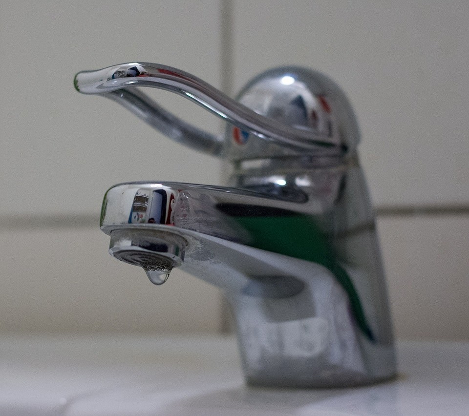

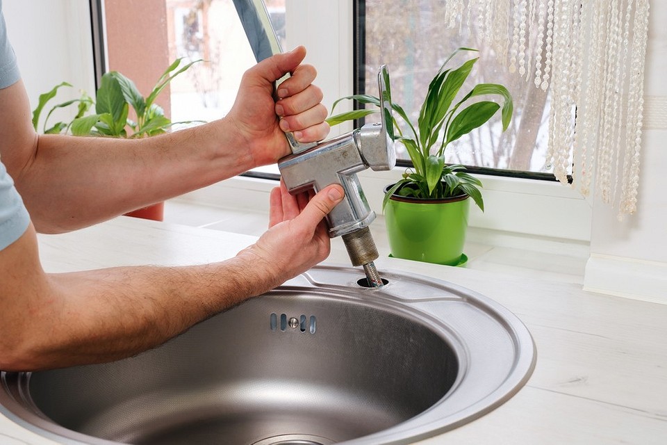

5. Износ сальника
Причиной смешивания потоков в смесительном узле может быть изношенный сальник. Поэтому при появлении подмеса рекомендуется его поменять. Делают это так.
  1. Перекройте воду на вводе в квартиру.
  2. Разберите смеситель, чтобы добраться до сальника.
  3. Снимите изношенную деталь.
  4. Очистите посадочное место от загрязнений.
  5. Установите новый сальник. Для герметизации соединения смажьте его маслом, солидолом или специальной пастой «Унипак».
  6. Прижмите деталь сальниковой гайкой. Соберите смеситель.

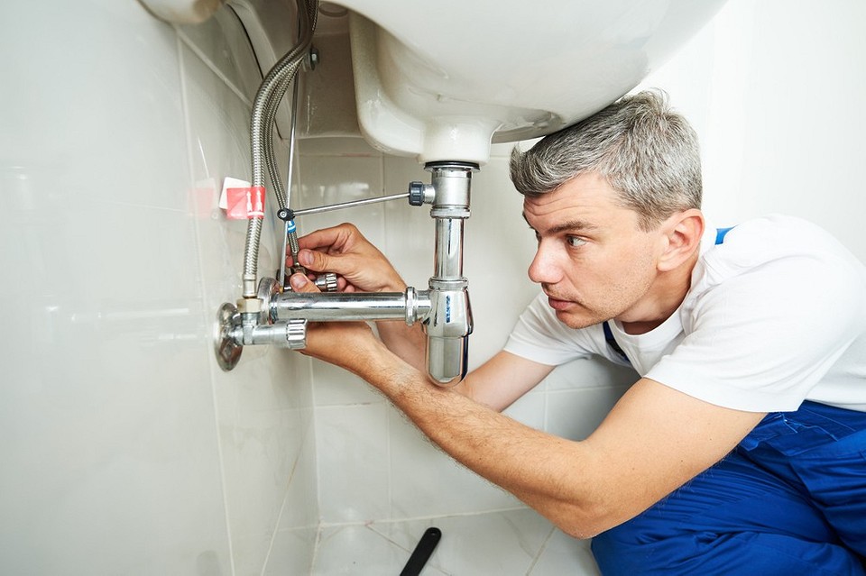

6. Износ прокладки
Еще одна возможная причина подмеса горячего потока — износ прокладки, которая находится между тройником и накидной гайкой. Ее нужно заменить новой. Делают это так.
  2. Откройте кран, чтобы снять давление.
  3. Рожковым ключом открутите накидную гайку.
  4. Выньте испорченную прокладку, очистите посадочное место.
  5. Поставьте новую прокладку.
  6. Соберите устройство, проверьте правильность его работы.
Важный момент. Новая прокладка должна полностью походить по размеру, иначе соединение утратит герметичность.

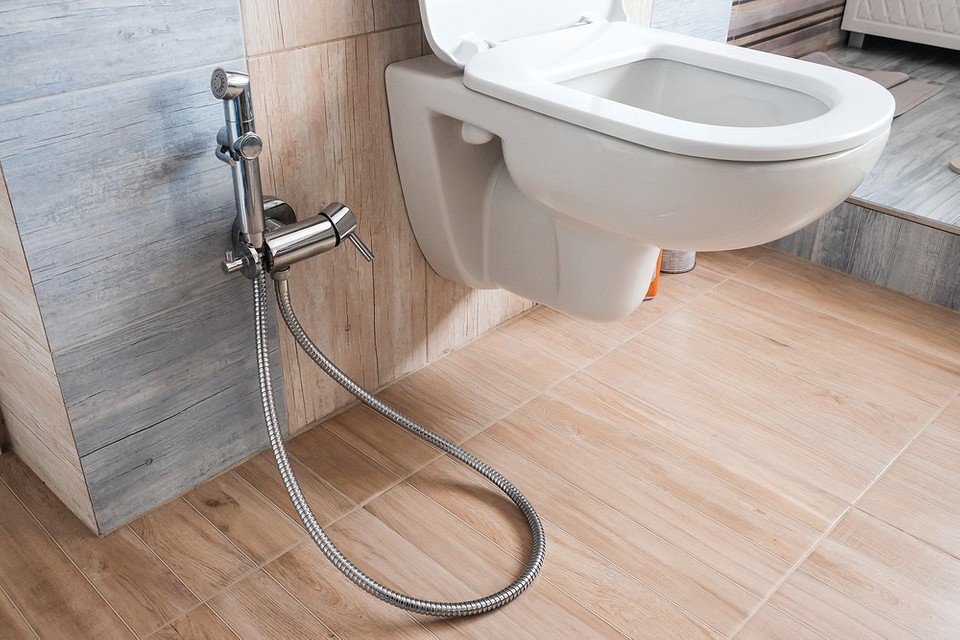

7. Ошибка в использовании гигиенического душа
У биде и у гигиенического душа есть конструктивная особенность, которая может спровоцировать подмес горячего потока при неправильном использовании оборудования. У прибора есть не только смеситель, еще и клавиша-кнопка для подачи воды. Если оборудованием пользуются неправильно, горячий поток постепенно вытесняет холодный. Регулировки в этом случае не помогут. Приведем пошаговую инструкцию правильного пользования прибором.
  1. Откройте кран смесителя.
  2. Нажмите кнопку, подающую воду. Она должна политься из лейки.
  3. После пользования прибором еще раз нажмите на кнопку. Это перекроет поток из лейки.
  4. Перекройте поток воды, подающийся в смеситель.
Последний шаг обязательно нужно делать. Пренебрежение перекрыванием воды в смесителе приводит к подмесу. В результате при следующем пользовании биде из лейки может политься перегретая вода, что очень опасно.
