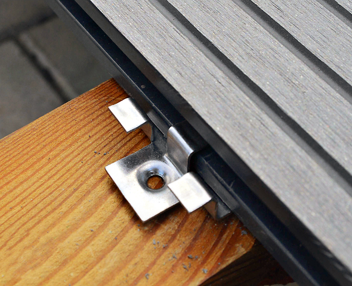

Предполагает использование специального крепежа для террасной доски. Его крепят лагах, после чего укладывают ламель. Крепление надежно ее фиксирует на месте. Выпускают несколько разновидностей скрытых крепежей разных типов. К шиповым относят «кошку», «ключ» и «кобру». Они фиксируются на лагах, доска «насаживается» на выступающий шип. Пазовые «омега», «краб» и другие представляют собой клипсы или кляймеры. Часто они устанавливаются на лаги, но есть разновидности и для закрепления на ламель. Выступающий паз на элементе дает возможность зафиксировать планку. Для монтажа планок под углом используют «змейку», еще одну разновидность скрытого крепежа.

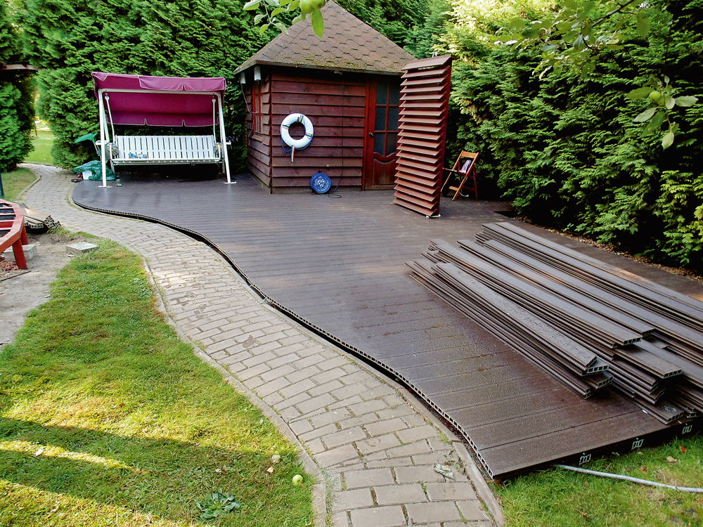

Перед началом работ нужно составить план будущего сооружения. Это поможет правильно рассчитать необходимое количество материала и креплений. Важный момент: для работы с ДПК закупают только специальные крепежи и комплектующие. После составления проекта и покупки материала приступают к работе. Мы составили общую инструкцию по монтажу террасной доски.

После обустройства основы приступают к укладке лаг. Важный момент: они должны быть из такого же или более износостойкого материала, что и планки. Так, для массива можно выбрать деревянные лаги, для композита — композит. В обоих случаях подойдут металлические элементы из алюминия или оцинкованной стали. Они долговечные и прочные. Надо знать, что на собранный из них металлокаркас планки фиксируют только кляймерами или клипсами.

Перед монтажом доски из массива нужно обработать антисептическим составом, после чего хорошо их высушить. Начинают укладку от стены, от забора или от самого дальнего края. Ламели укладывают в одном направлении, фиксируют заранее выбранным способом. Важный момент: планки кладут с зазором, необходимым для компенсации расширения древесины. Для внутренних сооружений он составляет 1-4 мм, для наружных — 6-8 мм. Слишком узкие щели на улице быстро забьются грязью, причем почистить их будет сложно. Широкие зазоры выглядят не эстетично.
4. Финишная отделка
В ней нуждается композитный декинг. После установки последней планки ставят финишный профиль, направляющую или уголок. Торцы пустотелых ламелей закрывают специальными накладками. Их вставляют в пазы, аккуратно простукивают киянкой. По окончании монтажа убирают мусор и опилки. Проводят влажную уборку.
