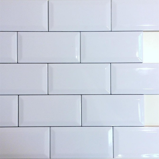

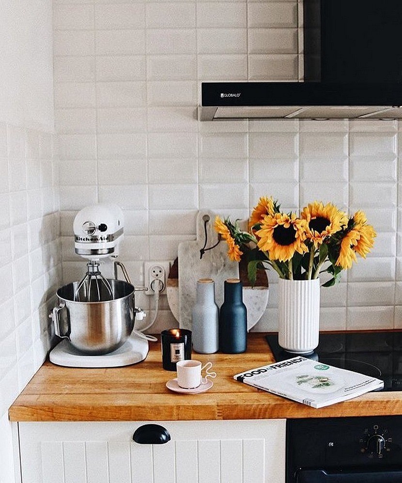

Плитка кабанчик на фартуке кухни встречается очень часто. Необычное название получили пластины, которые имитируют кирпичную кладку. Изначально это был только фасадный декор. Для удобства транспортировки с обратной стороны каждой пластины выполнялось по два отверстия, что делало ее немного похожей на пятачок свиньи. Отсюда появилось такое выразительное название. Однако оно не одно.
Европейцы называют такую плитку «метро», потому что именно ей облицовано множество станций в подземках разных городов. Такая форма оказалась очень удачной и быстро перекочевала во внутреннюю отделку помещений. Более разнообразным стал и декор облицовки. Современный кабанчик напоминает кирпич только формой. Он окрашивается в самые разные цвета, расписывается и глазуруется.
Плитка кабанчик на стене
Instagram tur4enkodesign_

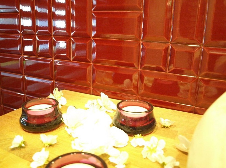

Края изделия чаще всего оформляются фаской, что придает ему выпуклость и объем. Облицовка выпускается в нескольких размерах. Самый востребованный из них — 75Х150 мм. Очень хорошо смотрится такая плитка в мини-формате. Она используется достаточно редко, поскольку особенно сложна в укладке. Особенностью облицовки считается большая толщина, что нужно обязательно учитывать при монтаже.

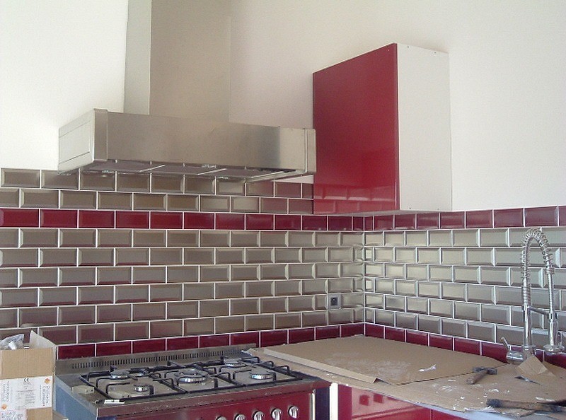

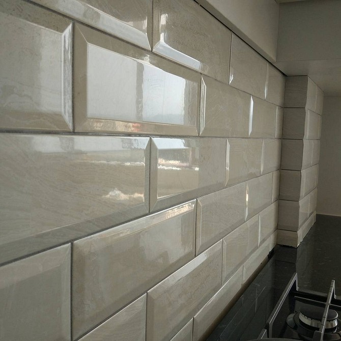

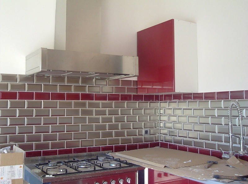

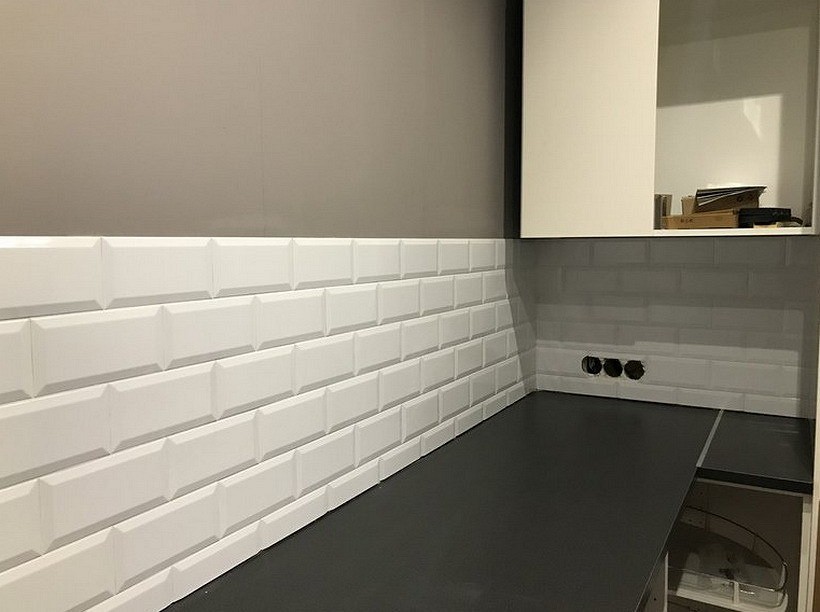

Аккуратная подрезка облицовки
Размеры и форма пластин предполагают наличие достаточно большого количества подрезки. Сложность здесь заключается в наличии фаски. Выполнить обрезку так, чтобы получились ровные углы и стыки, очень непросто. Срез плитки приходится запиливать под углом в 45° или, как говорят мастера, «спиливать на ус». По этой причине желательно избегать таких стыков.
Например, при необходимости выложить угол выполняют обычную подрезку. Затем плитку кладут так, чтобы обрезанный край был развернут внутрь ряда, а целый к углу. Если фаски на облицовке нет, а такие разновидности кабанчика существуют, то ее подрезка не имеет особых сложностей. Правда, выглядит такая плитка не так эффектно, как пластины с фаской.

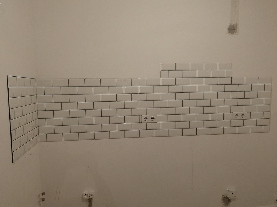

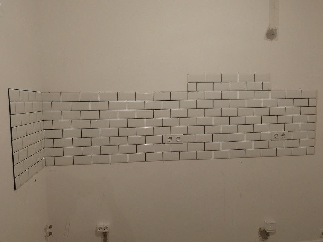

Соблюдение строгой горизонтали укладки
Очень часто такую облицовку укладывают «вразбежку». Возможны разные варианты укладки: со смещением следующего ряда на 20%, 30%, 50%. Крайне важно в этом случае выдерживать одинаковое расстояние между пластинами. Иначе горизонталь «поползет» вниз и красивая кладка уже не получится.

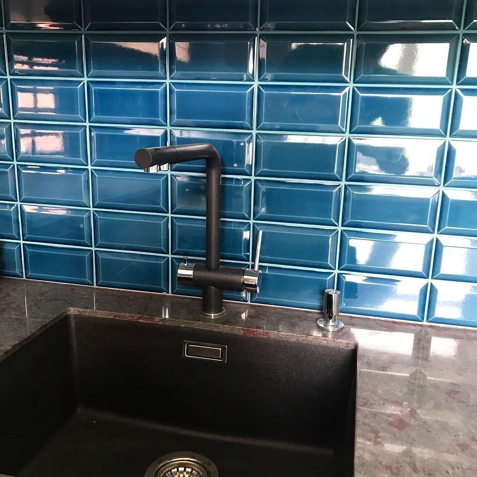

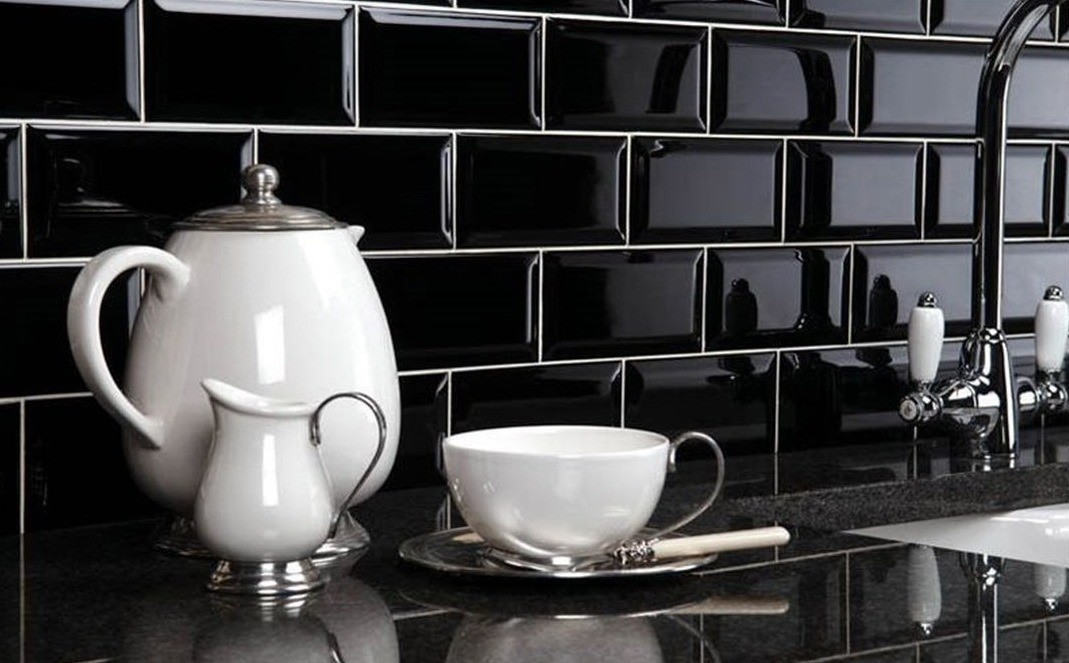

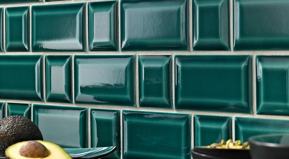

Величина межплиточного шва
Наличие фаски на облицовке предъявляет особые требования к качеству шва. Выпуклые пластины акцентируют на нем внимание. Неважно, какого цвета выбрана затирка, межплиточные швы должны быть идеально ровными и по возможности узкими. Оптимальная ширина зазора 2 мм, особенно если кабанчик укладывается классическим способом без смещения.
Instagram nepotrebnaya
При укладке стандартной облицовки шов в 5 мм считается нормальным. Это помогает при необходимости маскировать небольшие погрешности в величине зазора, их величина может доходить до 1,5 мм. Для кабанчика это недопустимо, все огрехи будут очень заметны. По этой же причине следует заранее подготовить узкие крестики для швов, обычные будут велики.

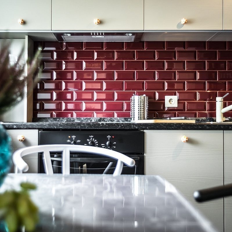

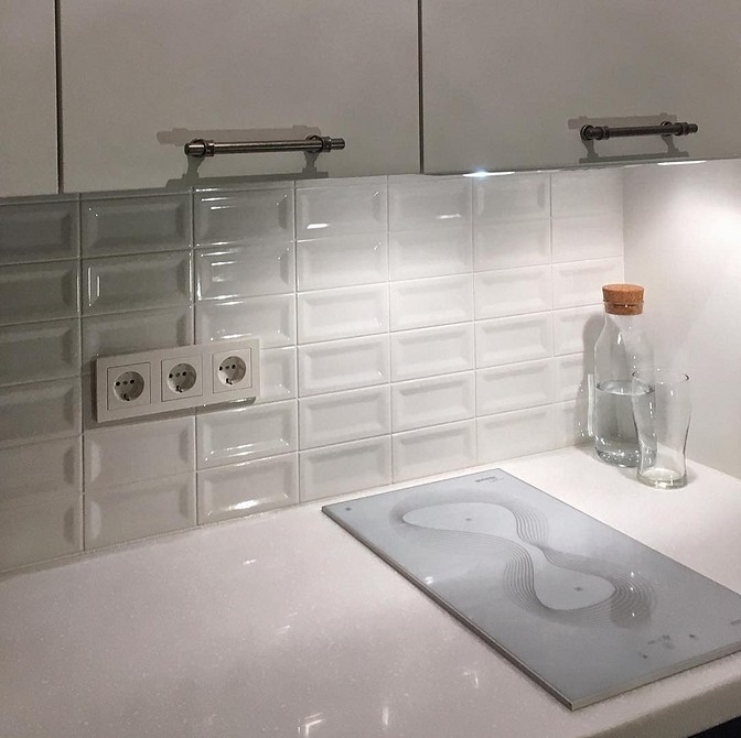

Монтаж накладных аксессуаров

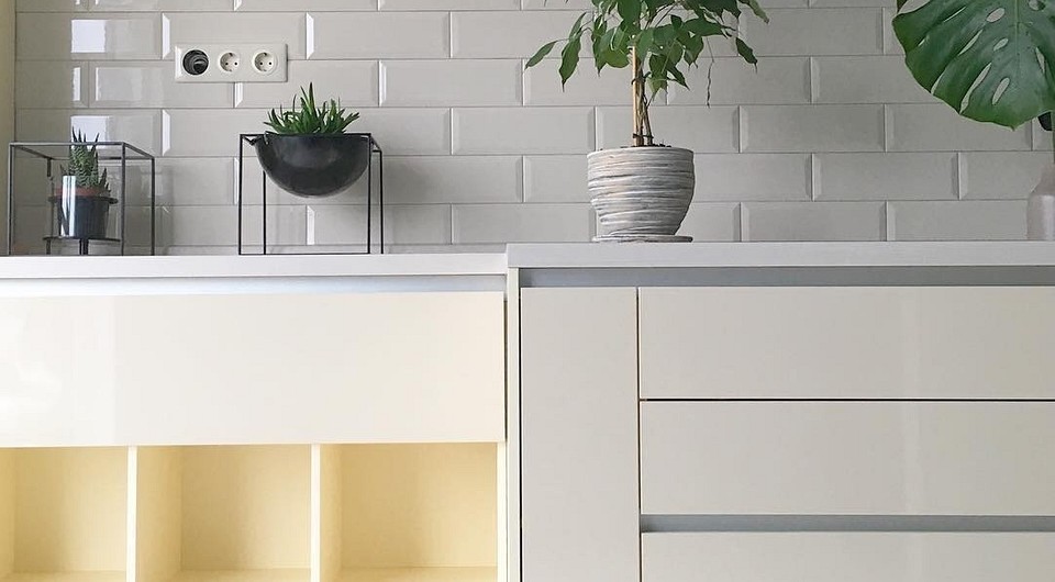

Если на фартук требуется установить розетки, держатели или какие-то кнопки, важно правильно выбрать место. Это обязательно должен быть горизонтальный шов. Причем край детали не должен накладываться на фаску, иначе изделие «повиснет» в воздухе.

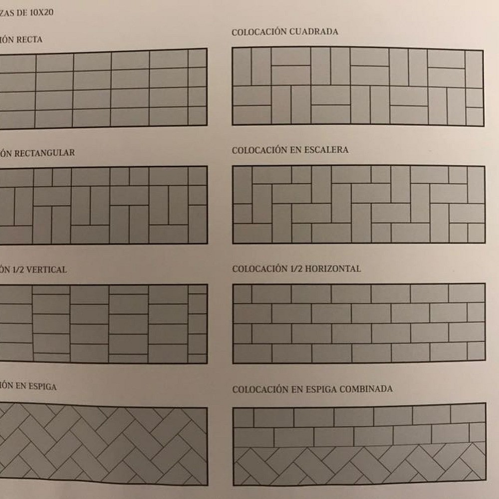

7 вариантов раскладки плитки кабанчик на фартук кухни

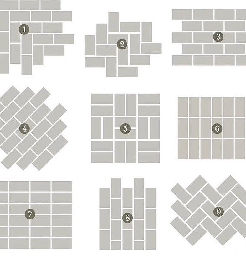

Для укладки облицовки можно использовать различные способы. Рассмотрим самые популярные.
1. Горизонтально вразбежку или со смещением
Детали кладутся рядами в горизонтальном направлении. В каждом последующем ряду элементы смещаются относительно предыдущего. Крайне важно выдержать точную горизонталь укладки, иначе ряды «съедут».
2. Горизонтально без смещения
Облицовка выкладывается рядами, одна деталь строго над другой. Такую укладку еще называют штабельной. Она довольно проста в исполнении и особенно хорошо смотрится с затиркой контрастного цвета.
3. Вертикально со смещением
Плитки размещаются по вертикали. Детали каждого ряда смещаются относительно предыдущего. Пожалуй, самый сложный в исполнении из всех вариантов раскладки. Смотрится очень эффектно, особенно если к однотонным плиткам добавить яркие детали.
4. Вертикально без смещения
Еще одна штабельная укладка, стильная и лаконичная. Элементы размещают строго один над другим. Крайне важно соблюсти точность швов, что под силу опытному плиточнику. Раскладка хорошо смотрится с затиркой контрастного цвета.
Вертикальная укладка
Instagram santa_keramika
5. Диагональ
Элементы укладываются на основание по диагонали под углом в 45°. Довольно простой в исполнении вариант. Очень хорош для небольших кухонь, поскольку зрительно расширяет пространство. Лучше всего смотрится с затиркой в тон материала.
Укладка по диагонали
Instagram gretafoto_ru

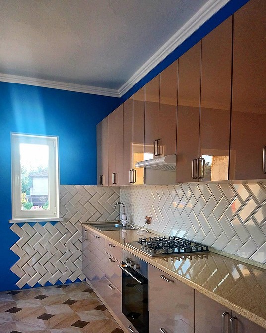

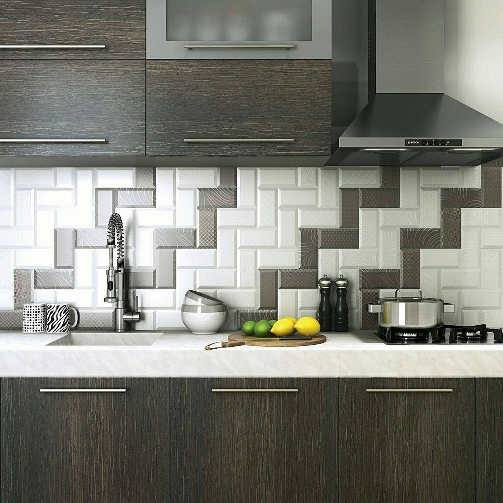

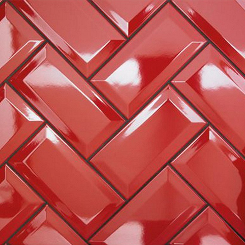

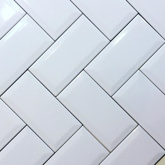

6. Под углом

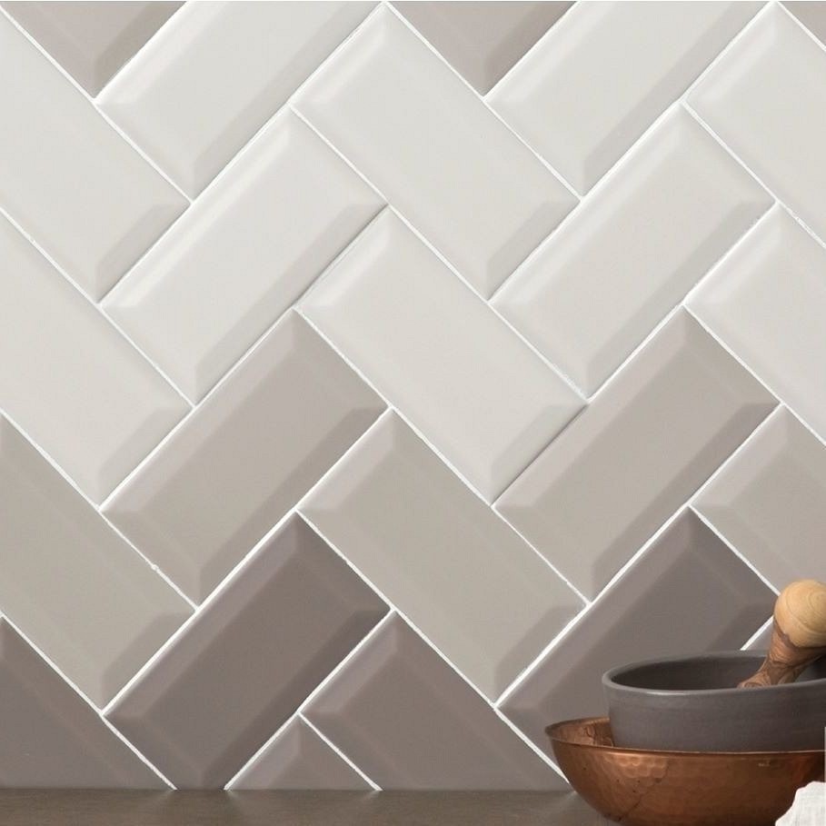

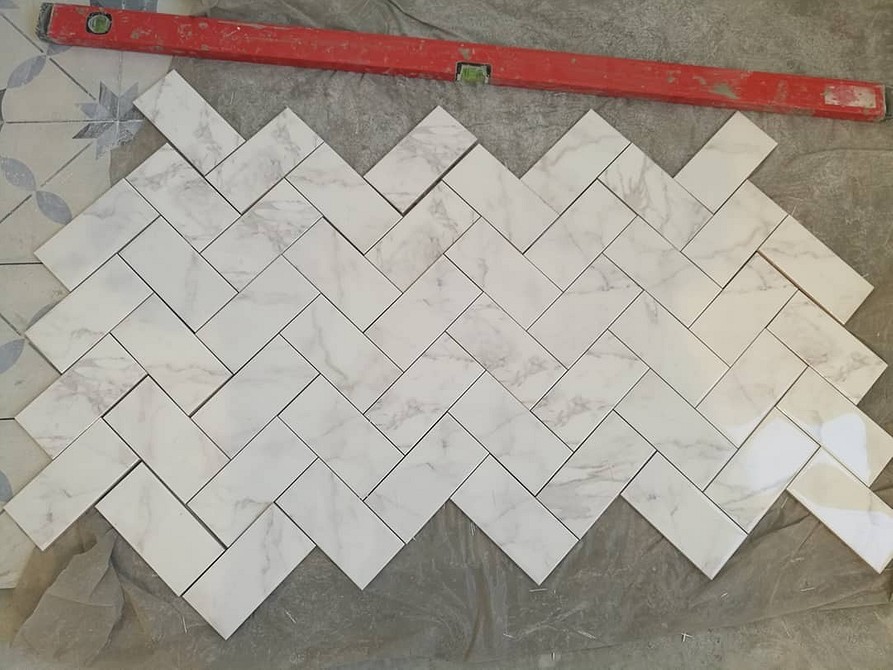

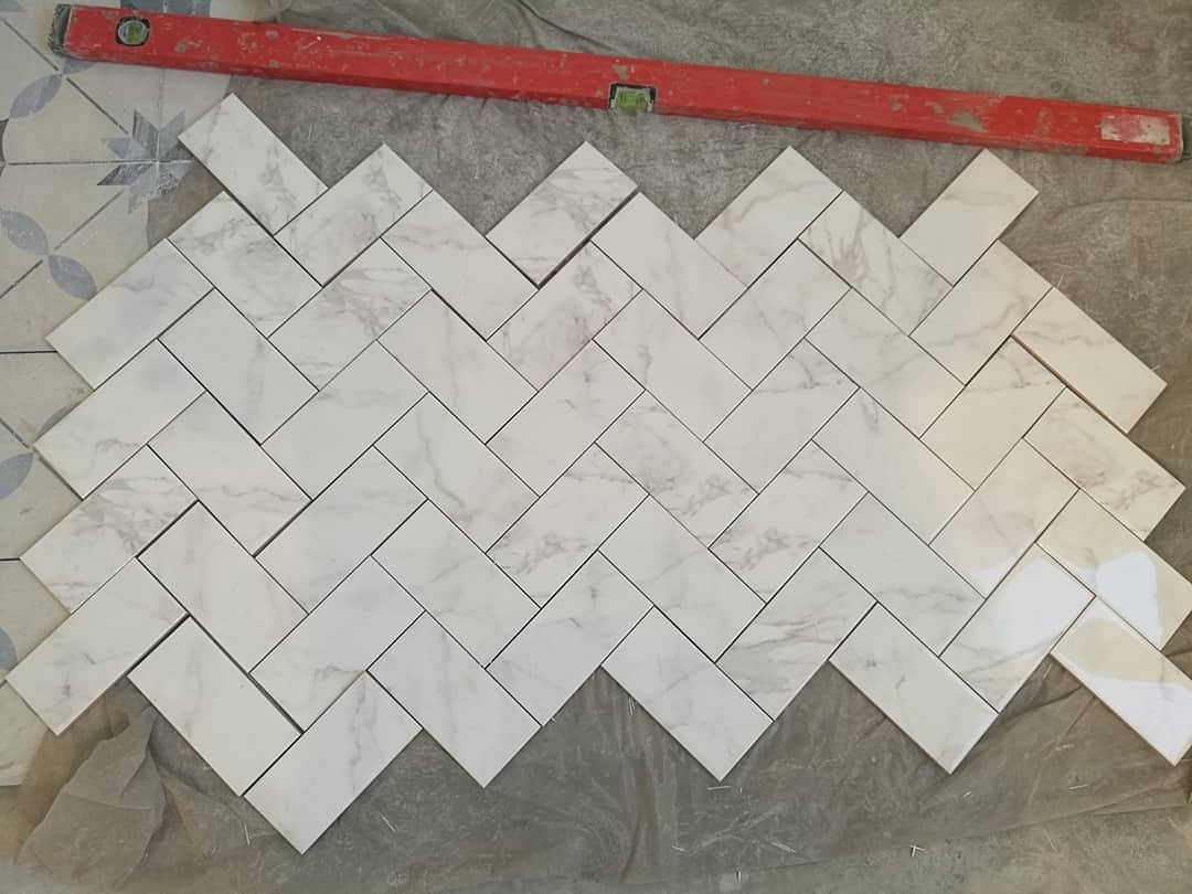

Такую раскладку еще называют зигзаг или елочка, потому что облицовка укладывается под углом в 90° или в 45°. Получается очень красивый узор. Он хорошо смотрится с затиркой любого тона: как приближенного к цвету материала, так и контрастного.
Если такие раскладки кажутся скучными, можно выкладывать кабанчик иначе. Своими пропорциями он напоминает паркетные плашки, поэтому варианты укладки можно подсмотреть у мастеров-паркетчиков. Можно найти очень интересные и оригинальные решения.

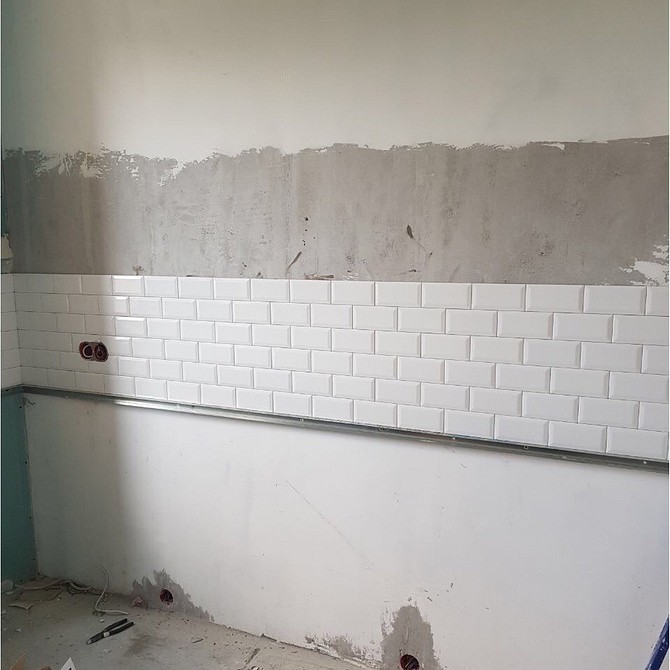

  4. Намечаем нижний край будущего фартука. Закрепляем здесь металлический профиль или деревянную рейку. Это опора, которая будет удерживать первый ряд облицовки, что необходимо пока клей не высохнет.

  1. Начинаем с нижнего края фартука. Берем шпатель и наносим клеящий состав на стену. Зубчатым шпателем аккуратно распределяем смесь так, чтобы образовалась подушка из клея с небольшими углублениями. Ее размеры должны соответствовать площади 2-3 элементов, не больше.
  2. Берем плитку, кладем ее на место так, чтобы ее нижний край «лежал» на опорной рейке. Прижимаем ее рукой или простукиваем резиновой киянкой. Деталь должна надежно удерживаться клеем.

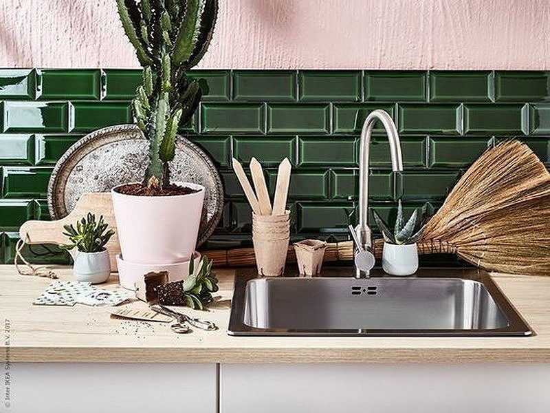

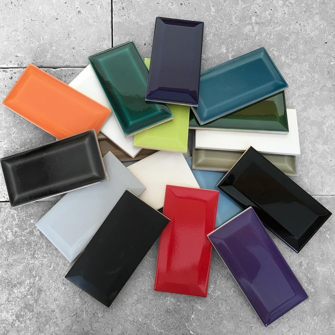

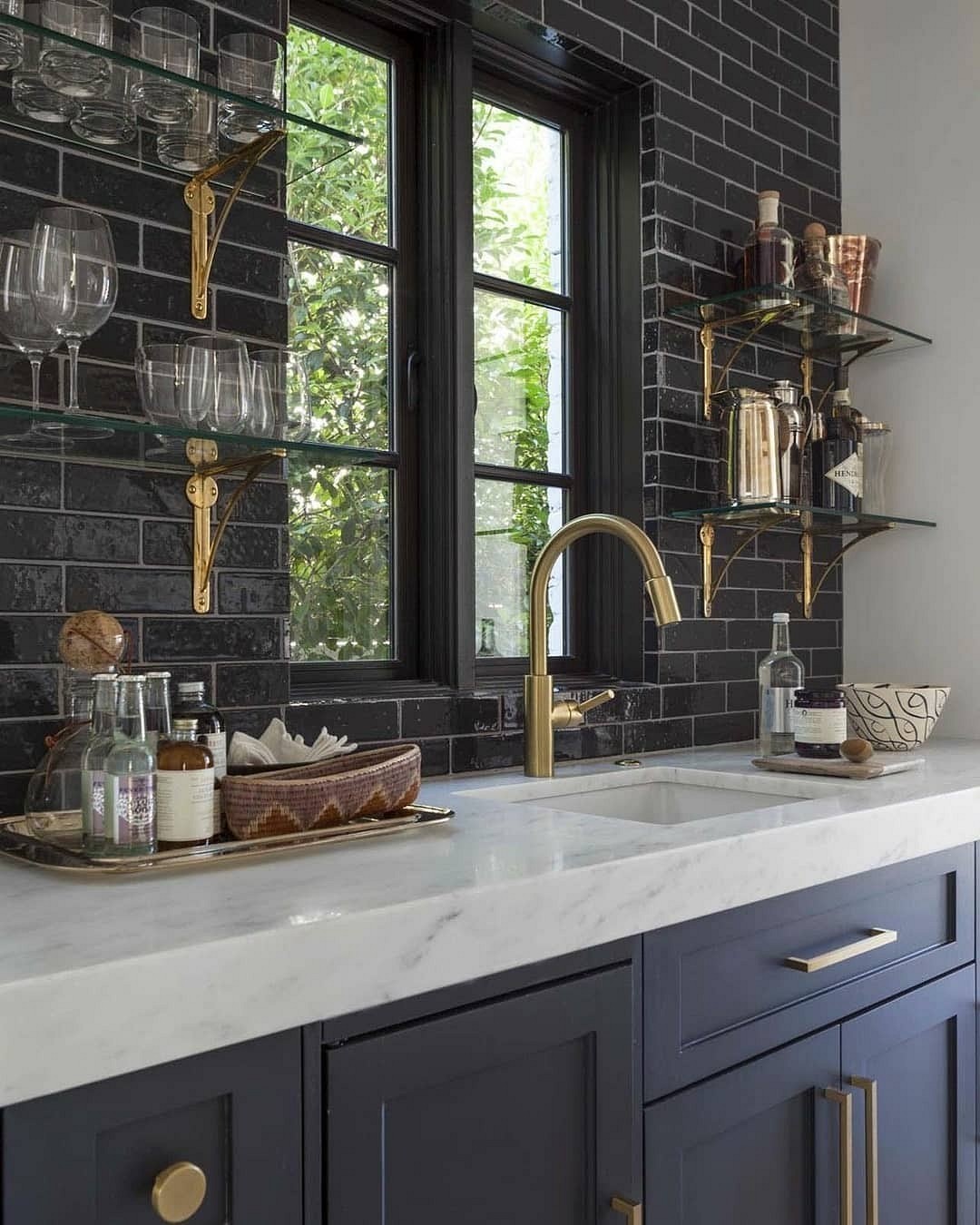

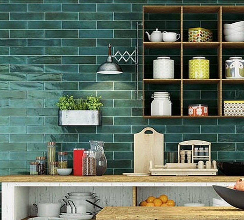

1. Яркий цвет
Плитка с самым простым вариантом раскладки «заиграет», если выбрать не традиционный белый цвет, а любой яркий и привлекательный оттенок. Глянцевое покрытие, контрастная затирка — все это усиливает эффект.

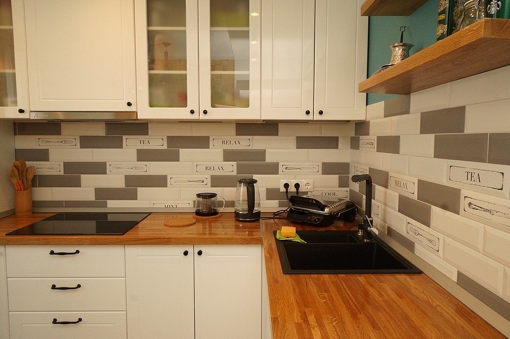

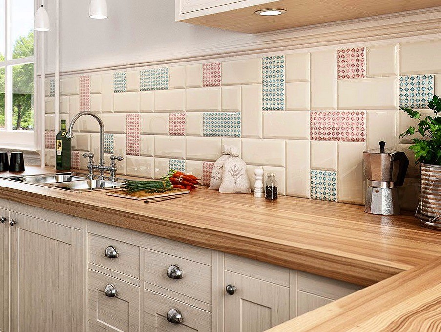

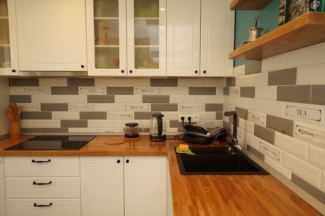

2. Комбинация с деталями другого типа

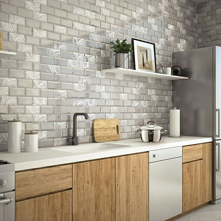

Интересный эффект дает комбинирование кабанчика с облицовкой других видов, например квадратной или прямоугольной. Такое решение позволяет безболезненно решить проблему декорирования углов, так как подрезка может и не потребоваться. Особенно стильным получается фартук из плитки разных типов, но одного оттенка.

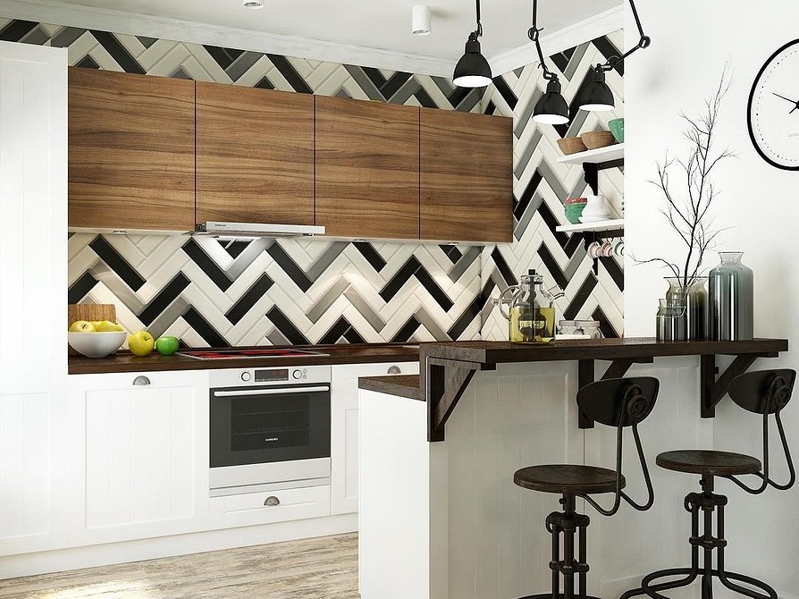

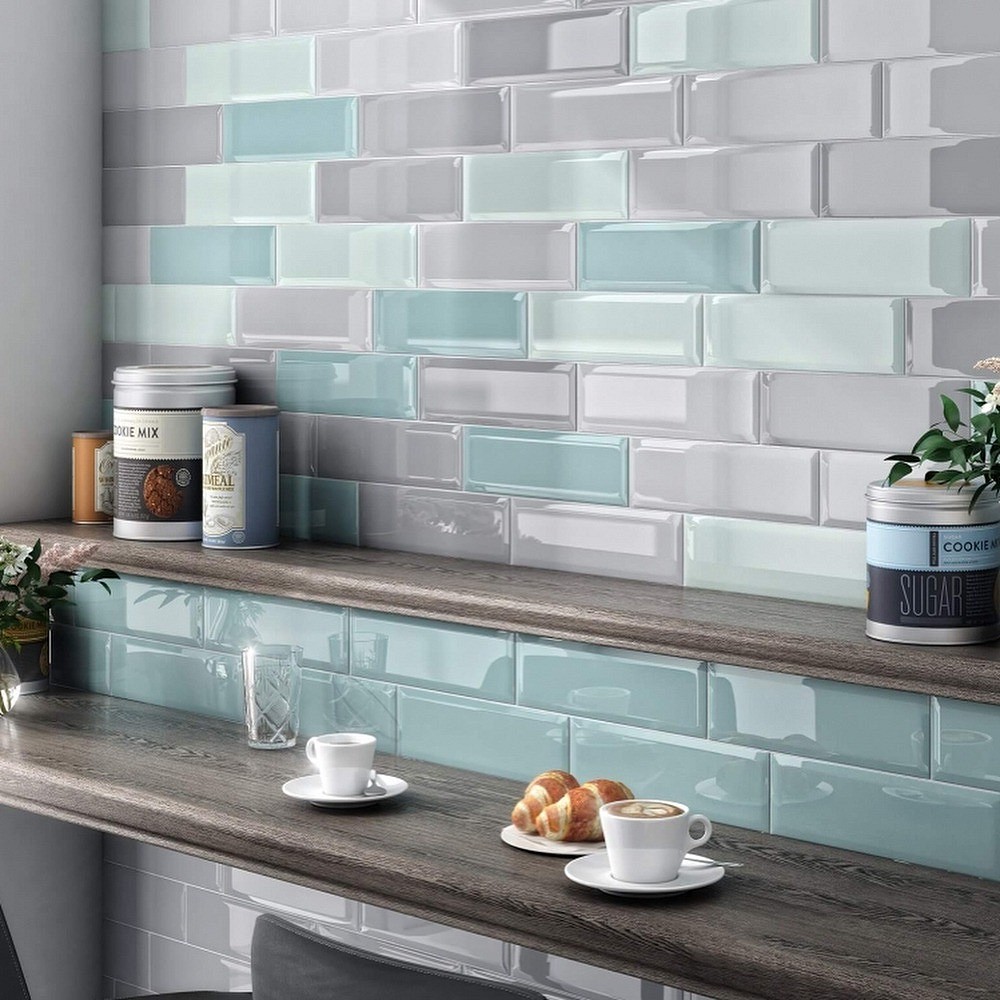

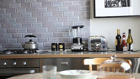

3. Использование цветового ритма
Если подобрать элементы разных тонов и выложить из них узор, получится привлекательный фартук. Можно использовать резкий цветовой контраст или плавные переходы. Интересно будет «поиграть» с глянцевыми и матовыми деталями.
4. Чередование с облицовкой меньших размеров
При соотношении сторон деталей в 2:1 становится возможной укладка по типу шахматной доски. Красиво смотрится как монохромный фартук с такой укладкой, так и разноцветный декор рабочей зоны.
