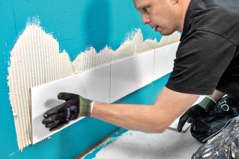

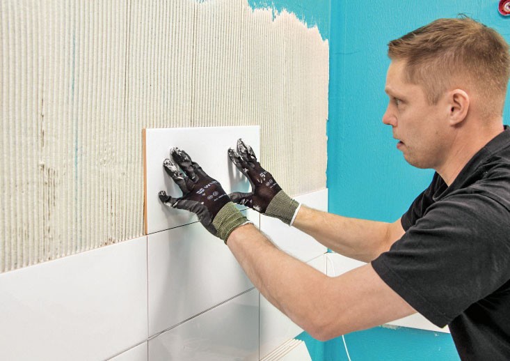

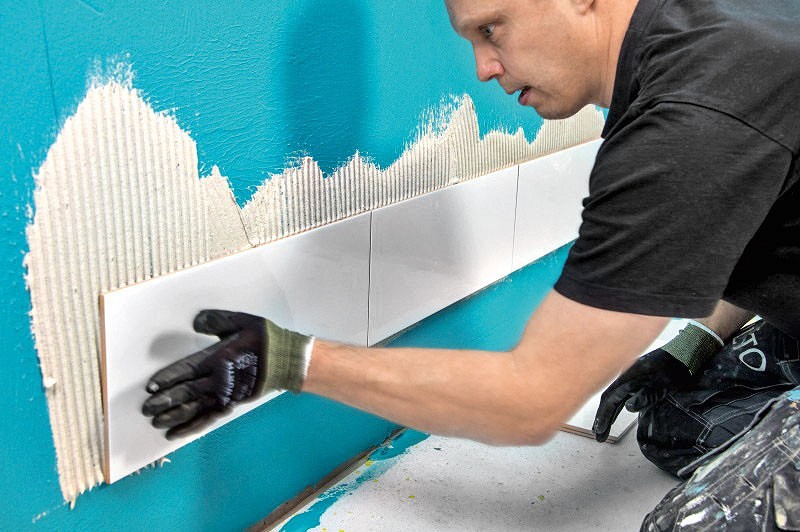

При облицовке вертикальных поверхностей клеевой раствор должен покрывать не менее 65 % плоскости плитки, а при облицовке горизонтальных — не менее 90 %. Оптимальная толщина клеевого слоя — 2–6 мм. Чем больше формат плитки, тем толще должен быть слой и, следовательно, тем больше размер зубцов шпателя. Так, для квадратного элемента с длиной стороны 10 см необходимая высота зубцов шпателя составляет 6 мм, а для квадратов от 30 см — 12–15 мм. Каждую плитку прикладывают к основанию, надавливая и слегка покачивая, чтобы устранить пустоты и получить ровный слой клея.
