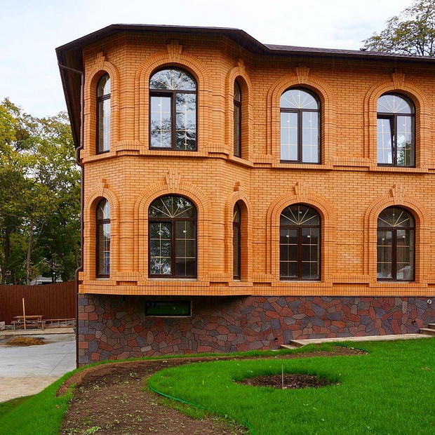

Для декора фасада используется специальный облицовочный кирпич. Он отличается от строительного гладкостью, плотностью, однородной расцветкой и отсутствием малейших раковин или трещин. Расцветка облицовочного материала может быть самой разнообразной. Она формируется под воздействием введенных в кирпич красителей, хотя в некоторых случаях, если требуется естественный цвет, обходятся без них.
Фото: Instagram klinkerburg
Форма облицовки тоже разная. У силикатного кирпича могут быть срезаны уголки, закруглены ребра. Поверхность может быть гладкой или с рисунком, с имитацией какой-либо текстуры, например старого камня. По структуре облицовочный материал аналогичен строительному: он может быть щелевым либо полнотелым. В первом случае вес кирпича заметно меньше. В таблице представлены размеры некоторых разновидностей материала.
