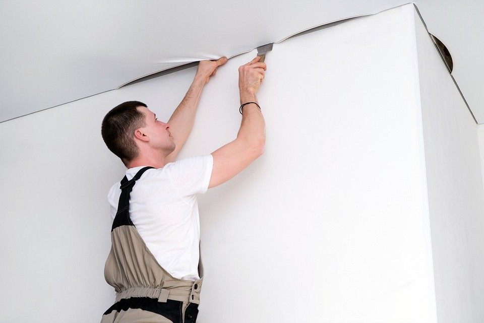

- При поклейке обойных полос велик риск испачкать натянутую пленку клеем или как-либо ее повредить. Лучше всего наклеить по периметру потолочной поверхности малярный скотч, чтобы как-то его защитить.
- Усложняется процесс поклейки. Подрезку верхнего края полосы нужно производить на полу, чтобы случайно не повредить потолок ножом или шпателем. Можно попробовать заправить верхнюю часть полосы под низ багета, чтобы у стены был опрятный вид. Но делать это нужно очень осторожно.

- Стык между потолочной и стеновой поверхностью получается очень аккуратным, поскольку верхний край обойных полотен остается над багетом-креплением. Его можно ничем не закрывать.
- Обойные полосы проще раскроить и приклеить. Верхний край можно подгонять и подрезать прямо на стене. Это экономит время и силы.

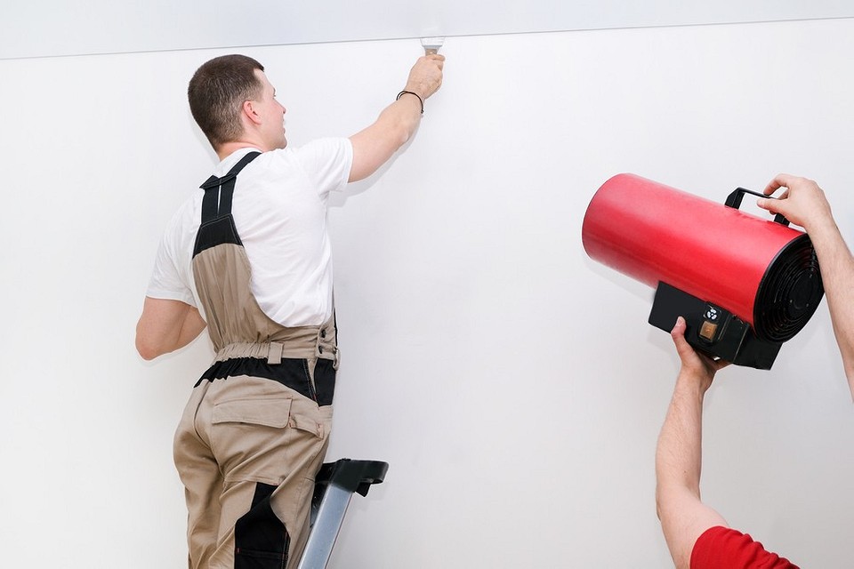

- Если устанавливают натяжную систему с пленкой ПВХ, пластик в процессе монтажа сильно разогревают. От высокой температуры полотна могут отклеиться или деформироваться. Особенно уязвимы виниловые модели, покрытие на них может «поплыть», как говорят мастера.

Основное преимущество — максимальная сохранность отделочных материалов. Если делать все правильно, риск испортить при монтаже стену или потолок сводится к минимуму. Он сохраняется только для виниловых полотен, которые могут не выдержать высоких температур при натягивании пленки.
