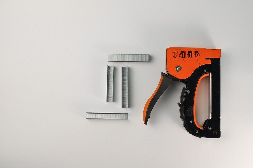

Для заполнения нужно подготовить запасные скобки нужного размера. Пошагово разберем, как заряжать степлер.
  1. Заблокируйте инструмент, чтобы он случайно не сработал.
  2. Найдите кнопку, которая открывает лоточек для скоб. Чаще всего она находится на конце рукояти. Степлеры, работающие с метизами небольшого размера, обычно заполняются снизу, остальные сверху.
  3. Надавите на кнопку. Продолжайте давить до тех пор, пока не раскроется пружинный блок. Он откроет отсек под скобки.
  4. Извлеките держатель для крепежей-скоб.
  5. Возможно, в отсеке осталось несколько скобок. Выньте их оттуда.
  6. Осмотрите внутреннюю полость инструмента, если она запылилась, почистите ее.
  7. Переверните степлер. В такой позиции удобнее вставлять крепежи.
  8. Перед вставкой еще раз убедитесь, что размеры креплений соответствуют маркировке на корпусе инструмента.
  9. Вставьте скобки острыми кончиками вверх, плоской стороной вниз. Они должны встать плотно, не рассыпаться. Не пытайтесь затолкать лишние крепежи. Лучше всего ставить скобы крупными блоками, без мелких групп. Иначе механизм может заклинивать.
  10. Защелкните механизм, который удерживает скобки. Для этого надавите на него. Нажатие продолжайте до того момента, пока не услышите характерный щелчок. Он сигнализирует о том что механизм вернулся на место и произошла его фиксация.
  11. Проверьте работоспособность инструмента. Подложите под него несколько бумажных листков, нажмите на кнопку на ручке, чтобы вышло крепление. Лучше поставьте несколько штук и посмотрите, насколько правильно они выходят. Если скобы-крепежи застревают или встают косо, откройте крепежный отсек, правильно поставьте скобки.
