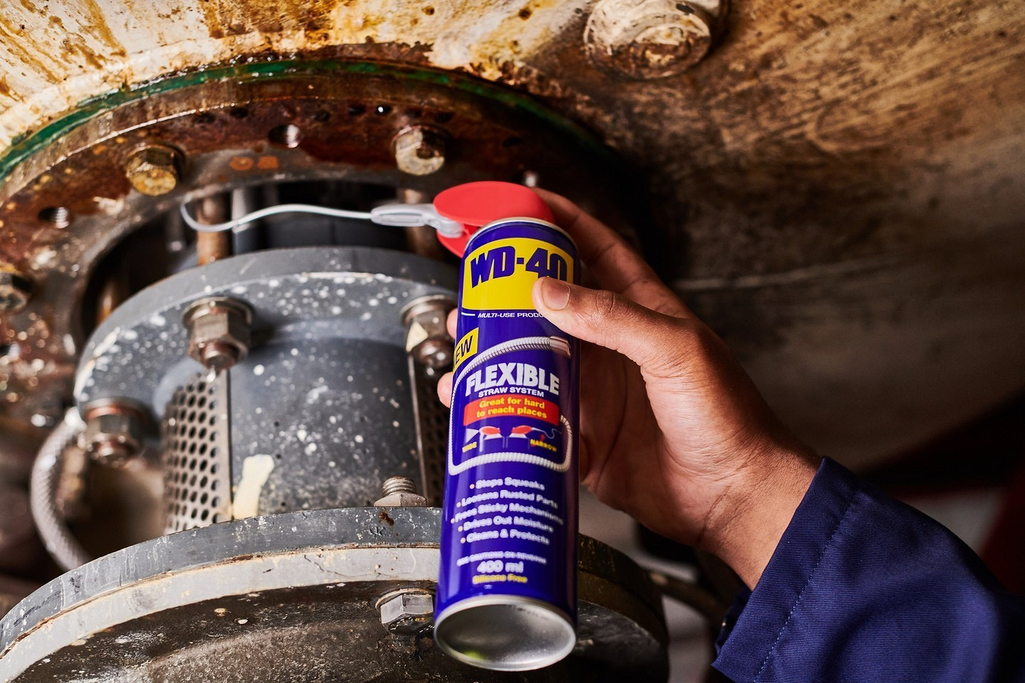

Чтобы процедура прошла успешно, проблемный крепеж надо подготовить. Подготовка заключается в уменьшении силы сцепления внутри резьбового соединения и удалении грязи и ржавчины. Делают это так.
- Возьмите спецпрепарат типа смазки-распылителя Axton, жидкости WD-40 или любую смесь, содержащую бензин, уайт-спирит, минеральное масло. Аккуратно залейте соединение и оставьте на полчаса-час. Если ржавчины много, можно оставить узел «замоченным» на ночь.
- Небольшим молотком аккуратно простукайте участок около крепежа. Делать это надо достаточно сильно, чтобы расшатать прикипевшее соединение, но в то же время и аккуратно. Иначе можно повредить деталь.
После этого можно приступать к выкручиванию метиза. В особо сложных случаях можно добавить нагрев. Чаще всего для этого применяют газовую горелку. Под воздействием высокой температуры загрязнения и ржавчина разрушаются, и сцепление крепления и основания уменьшается. Для больше чем половины случаев описанной подготовки вполне достаточно, чтобы выкрутить проблемный метиз. Если это не помогло, действуют иначе.

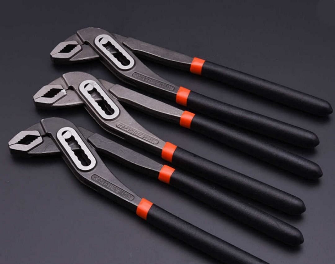

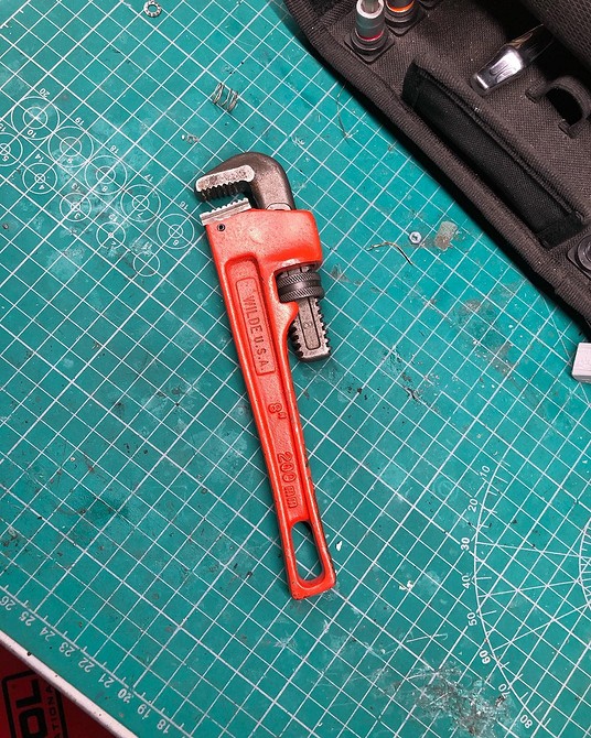

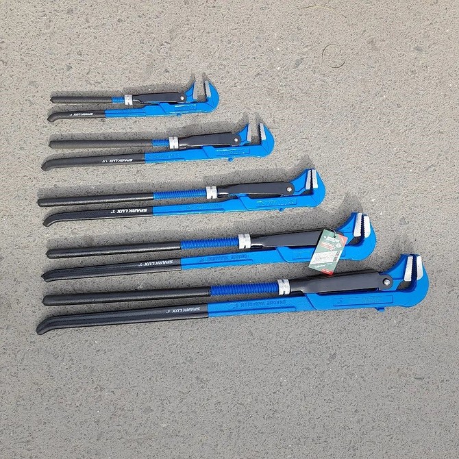

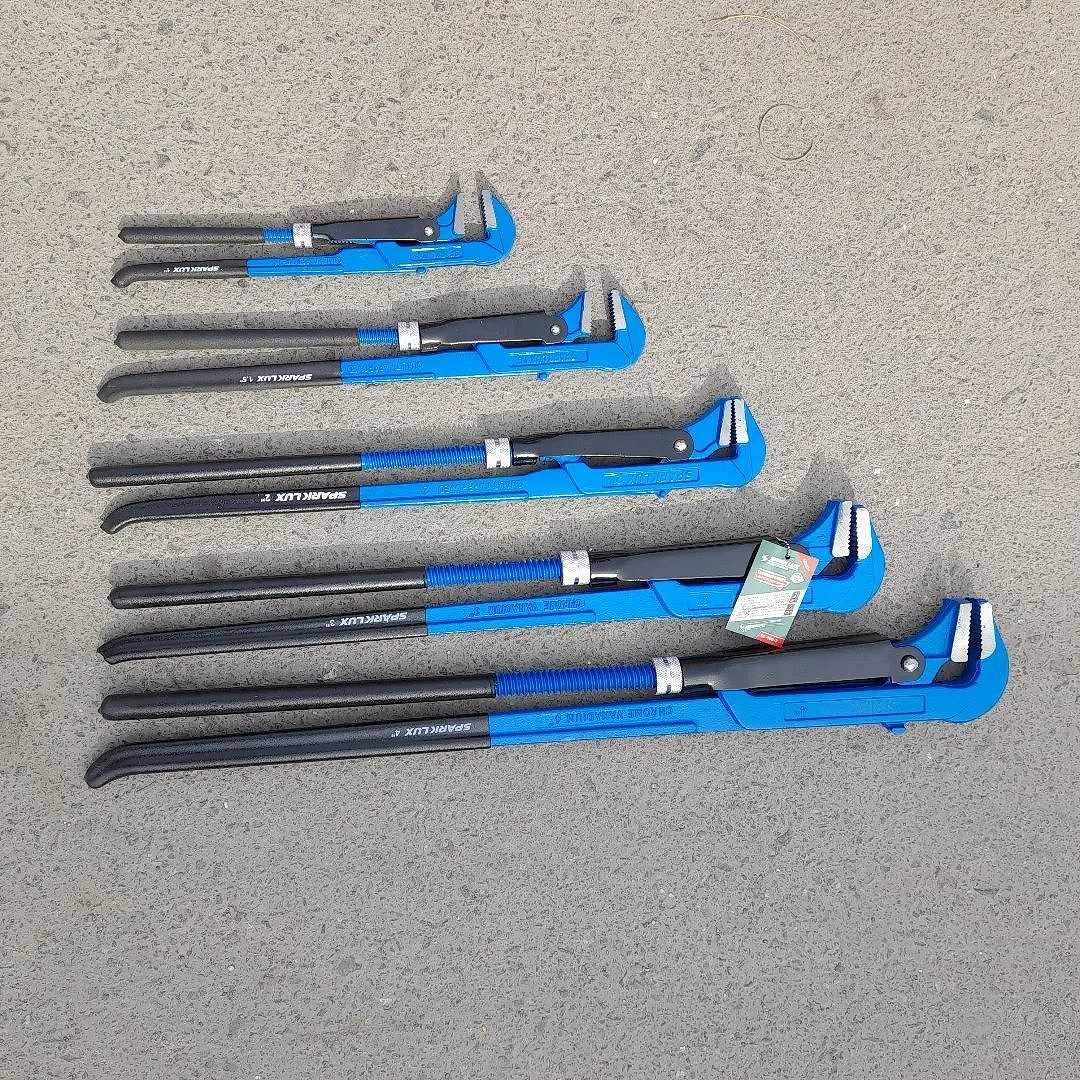

Газовый ключ
«Рабочий» способ, как выкрутить слизанный болт. Для этого берут ключ с длинными рукоятками, тогда работать будет удобно. Чтобы усилить сцепление между инструментом и головкой, берут резиновую ленту и наматывают ее на шляпку. Затем зажимают крепеж ключом и начинают выкручивать. Аналогично работает и гаечный накидной ключ. Но результат будет только в том случае, если его размер подобран правильно. Если подходящего накидного ключа нет, выкрутить метиз не получится.

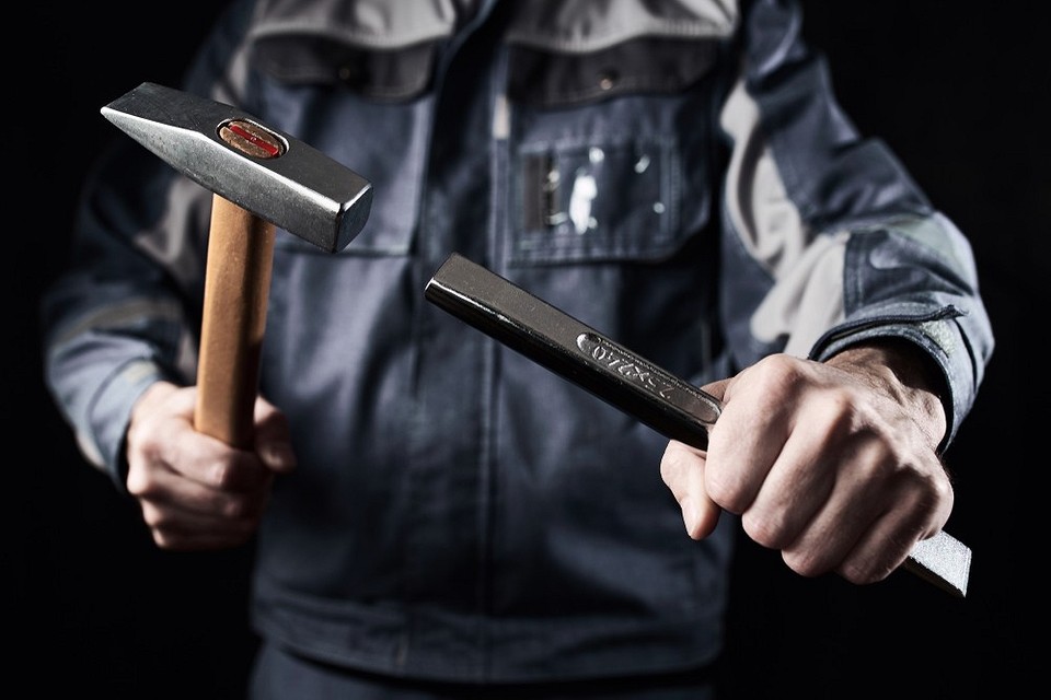

Зубило
Метод сработает, если в креплении есть шайба. Ее аккуратно разбивают с помощью молотка и зубила. Если это удастся сделать, болт легко выкрутится. Есть еще один способ извлечения застрявшего метиза. Для этого на головке крепежа зубилом делают насечку. Потом инструмент разворачивают и вставляют под углом в 45˚ в насечку. С помощью молотка начинают аккуратно выкручивать крепеж. После того как соединение хотя бы немного сдвинулось, можно извлекать зубило и продолжать откручивать ключом.

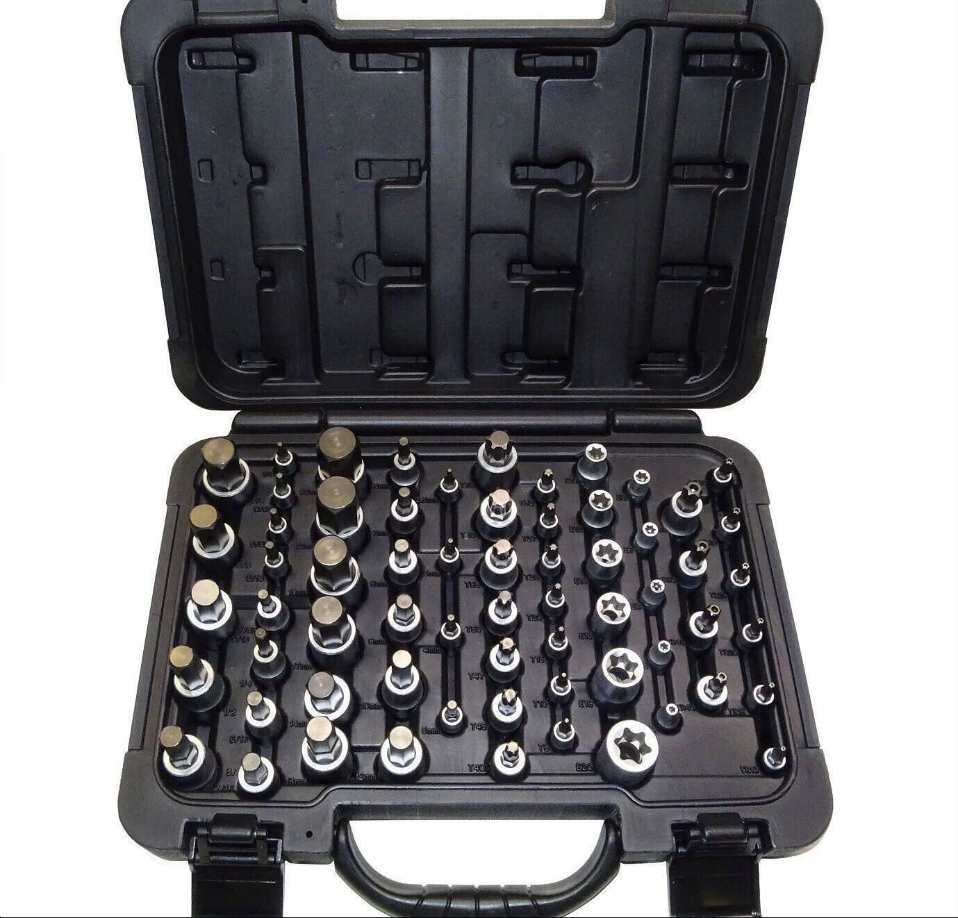

Звездочка TORX
Биты-звездочки TORX производят в форме симметричной звезды, что дает возможность равномерно затягивать крепеж. Их можно использовать и для выкручивания сорванных метизов. Для этого в шляпку забивают шлиц, потом аккуратно извлекают застрявший крепеж.

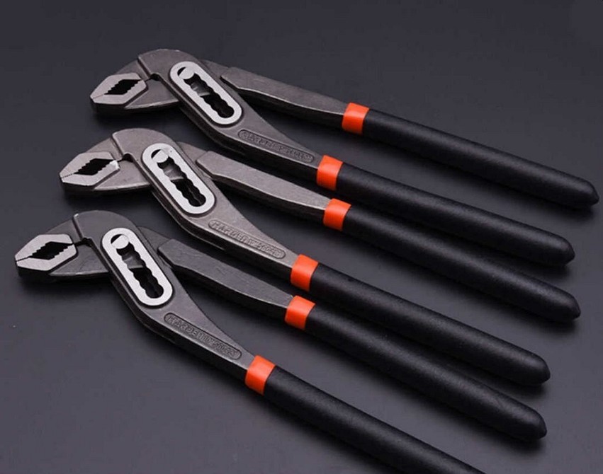

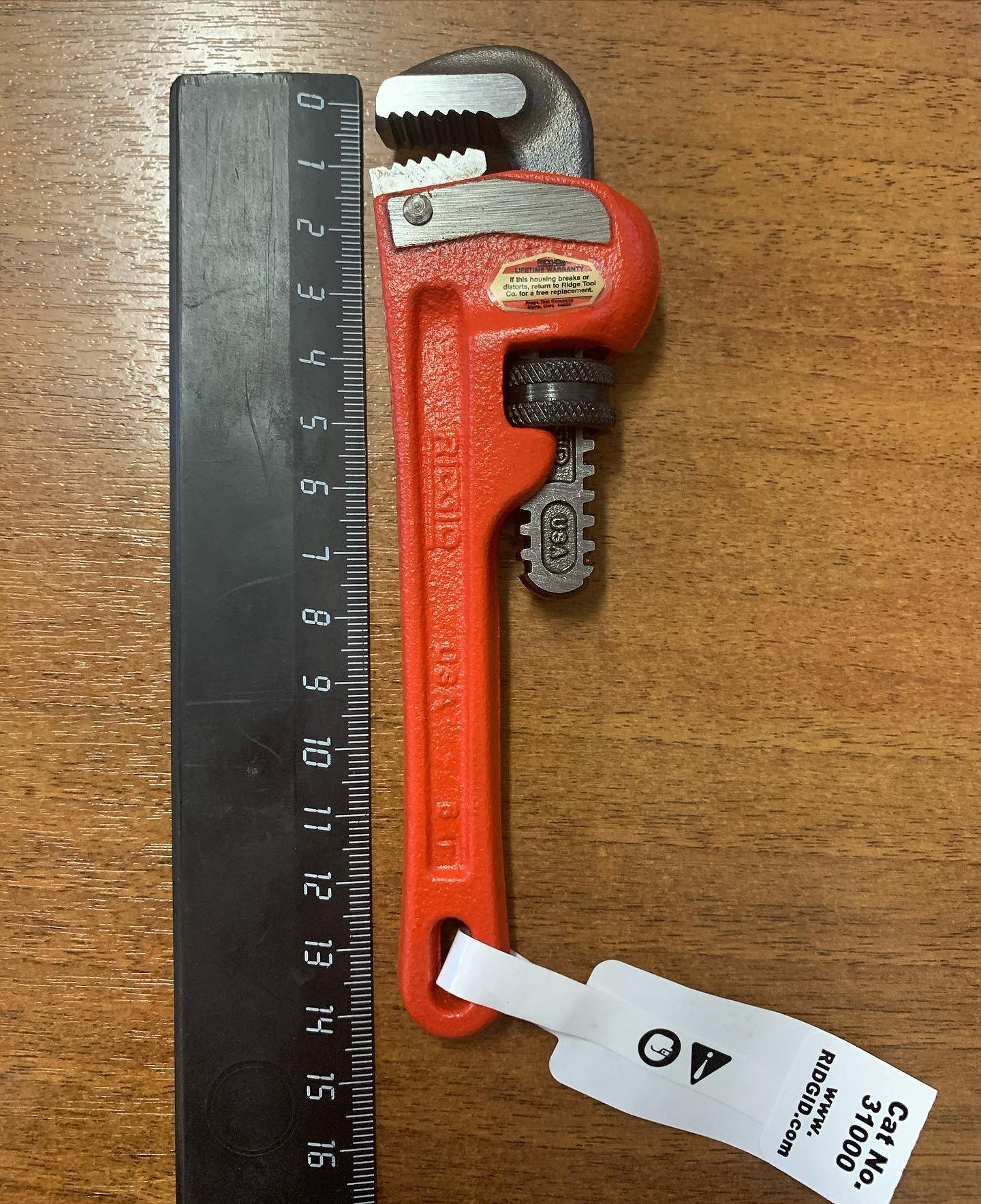

Ключ «крокодил»
Удобный ключ раздвижного типа с большим усилием зажима. Компактные размеры определяют его удобное использование на самых разных участках. Размер захвата можно регулировать. «Крокодил» поможет выкрутить заклинившие и обломившиеся метизы, если они немного выступают над поверхностью детали.

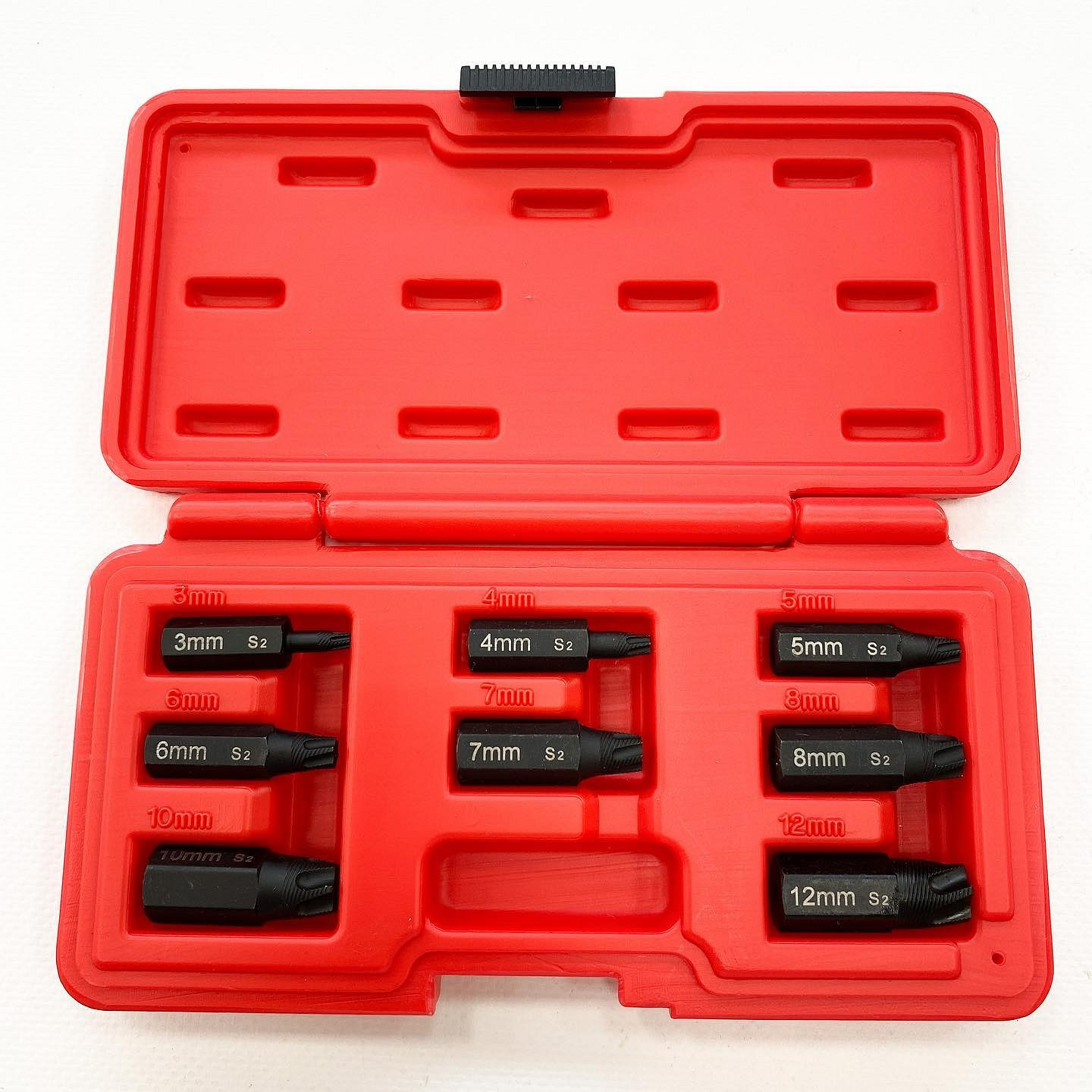

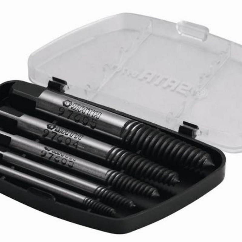

Экстрактор
Так называется профессиональный слесарный инструмент для удаления метизов со стертыми шлицами или с обломившимися головками. Экстрактор винтового типа представляет собой сверло с небольшой шляпкой на острие. По ее форме инструменты делят на стержневые, спиральные и клиновидные. Резьба на винтовом экстракторе нарезана в противоположном резьбе винта направлении. Поэтому при вращении приспособления происходит расклинивание соединения. Делают это так.
- Возьмите дрель, вставьте в нее тонкое сверло.
- Установите ее по центру метиза строго перпендикулярно его шляпке. Просверлите небольшое отверстие вдоль крепежа.
- Выньте тонкое сверло, вставьте другое, большего диаметра. Продолжайте сверлить, чтобы увеличить отверстие.
- В полученное отверстие вставьте экстрактор, начните его вращать.
В процессе вращения произойдет расклинивание, и болт начнет выкручиваться. Полезный совет. Если экстрактора нет, можно использовать эту технику, взяв вместо него левостороннее сверло подходящего диаметра,

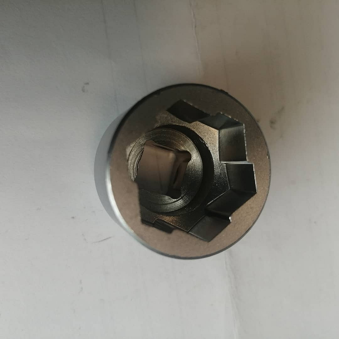

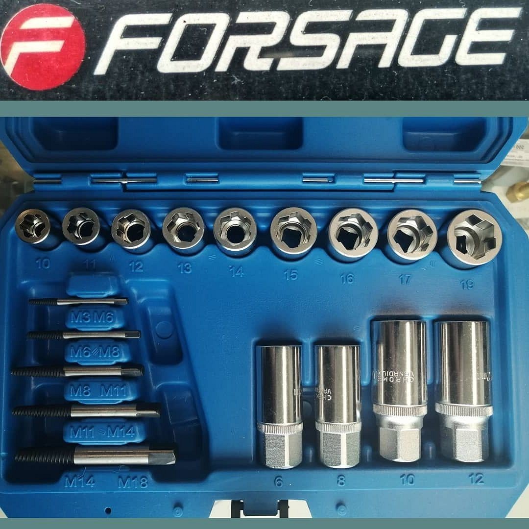

Помимо винтовых существуют рожковые экстракторы. Это съемные головки с внутренним отверстием конусообразной формы. Здесь находятся закрученные спиралью пазы. Чтобы выкрутить крепеж, надо забить торцевой ключ с головкой-экстрактором на шляпку болта и с усилием крутить. Конусообразная форма внутренней части дает возможность плотно захватывать шляпку, а закрученные в спираль пазы «подхватывают» ее грани и откручивают метиз. Выкрученный крепеж нужно будет с усилием выбить из экстрактора.
