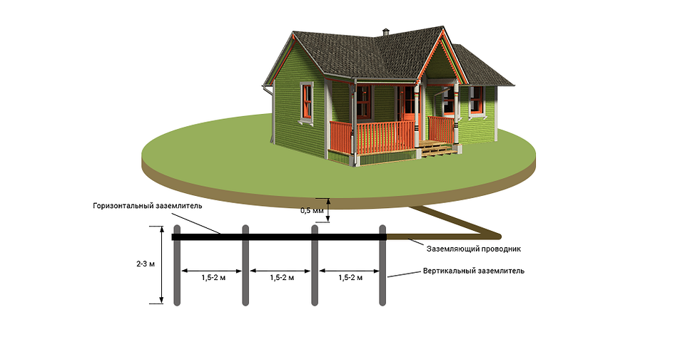

Линейная
Элементы монтируются в ряд, соединяются последовательно. Это очень удобно при установке около стены здания либо вдоль забора. Линия не замыкается, количество штырей-электродов бывает разным, но не менее трех. Чем их больше, тем эффективнее сопротивление системы. Основной недостаток схемы — при повреждении одного из горизонтальных элементов-перемычек конструкция выходит из строя. Действует так называемый «принцип гирлянды», поскольку элементы соединены последовательно. На рисунке ниже — линейный контур со всеми необходимыми размерами.

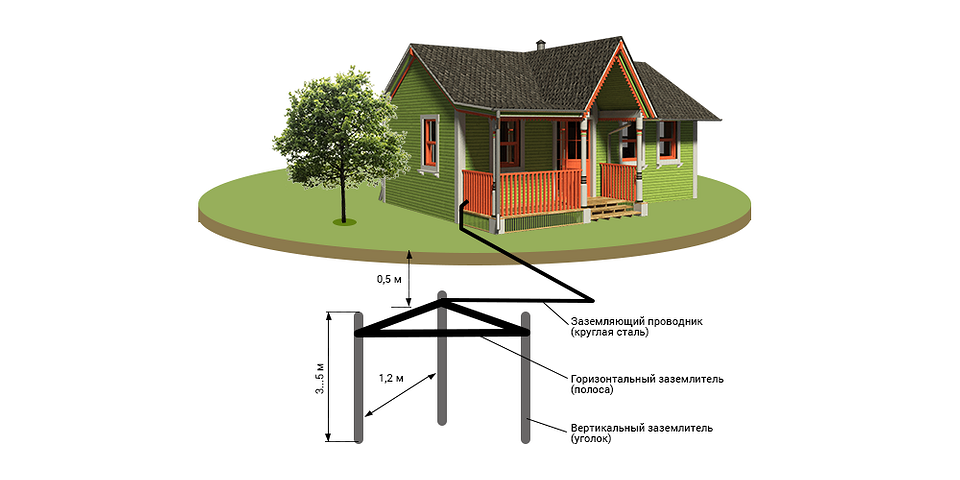

Электроды устанавливаются в виде какой-либо геометрической фигуры, чаще всего это равносторонний треугольник. Его вершины — вбитые в землю штыри-электроды. Оптимальное расстояние между ними равно длине элемента. То есть, если она равна 300 см, то и расстояние между вершинами фигуры должно быть 300 см. Основное преимущество замкнутого контура — он не теряет работоспособности при разрушении одной из горизонтальных перемычек. Оставшиеся связанными между собой элементы продолжают работать. На рисунке ниже — замкнутый контур в форме треугольника со всеми размерами.
Замкнутые системы могут иметь не только треугольную форму. Причем они бывают более эффективные, чем треугольники. Действует правило: чем больше электродов, тем лучше общие показатели сопротивления. На рисунке ниже — возможные варианты замкнутых схем для частного дома.
Поэтапная инструкция, как самому сделать заземление в частном доме
Перед началом работ нужно выбрать геометрию контура. На рисунках выше мы представили две схемы со средними размерами. Такие системы работоспособны и эффективны практически во всех условиях. Можно использовать любую из них. Выбрав подходящее решение, приступают к его реализации. На примере замкнутого треугольного контура пошагово разберем, как это сделать
