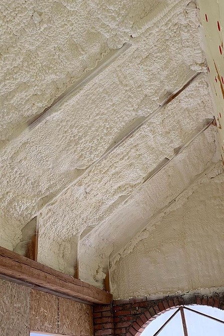

Пенополиуретан

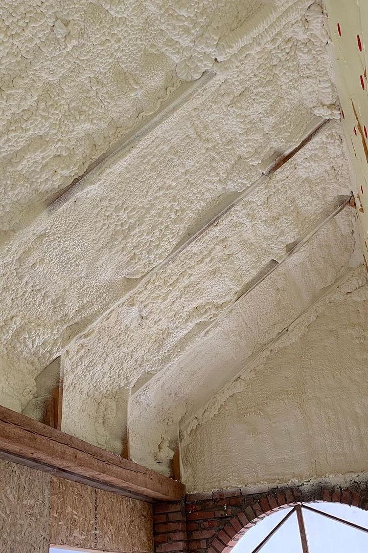

Его напыляют с помощью баллончика или специального оборудования. По техническим характеристикам пенополиуретан не уступает твердым минераловатным плитам. Он экологичен и стоек к агрессивным средам.
При напылении смесь полностью заполняет пустоты. Ее не нужно фиксировать с помощью шурупов, проводящих холод снаружи. Отсутствие мостиков холода и высокая пластичность являются главными достоинствами метода напыления. Перед тем как утеплить гараж изнутри своими руками, необходимо провести расчет толщины напыления.

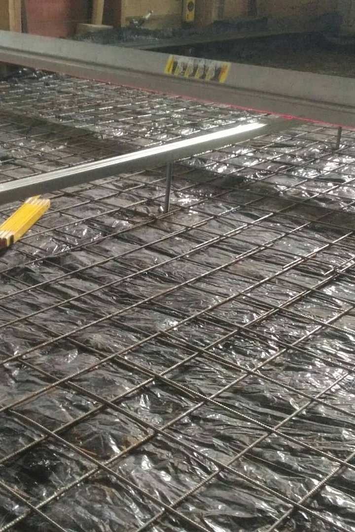

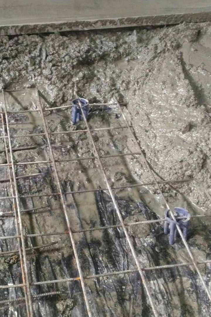

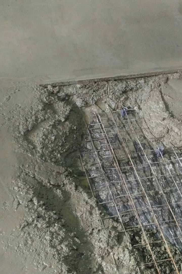

Затем укладывают арматурную сетку, обрезанную по периметру. Она нужна только в нижней части стяжки. Плита будет прогибаться под тяжестью автомобиля и растягиваться в этой зоне. Бетон плохо работает на изгиб и без сетки даст трещину. Сверху на него воздействуют сжимающие нагрузки, которым легко противостоит его твердая структура.
Стяжку заливают по маякам слоем 20 см. Раствора должно хватить, чтобы провести укладку за один раз. Если проводить заливку в два этапа, бетон расслоится.

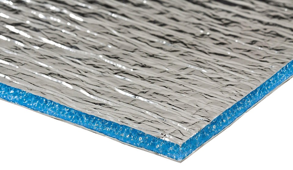

Она необходима для защиты пористой структуры от влаги, поступающей снаружи. Влага выпадает в виде конденсата и просачивается сквозь трещины. В качестве гидроизоляции используются пленки на основе полиэтилена. Некоторые из них имеют пустоты, наполненные воздухом.

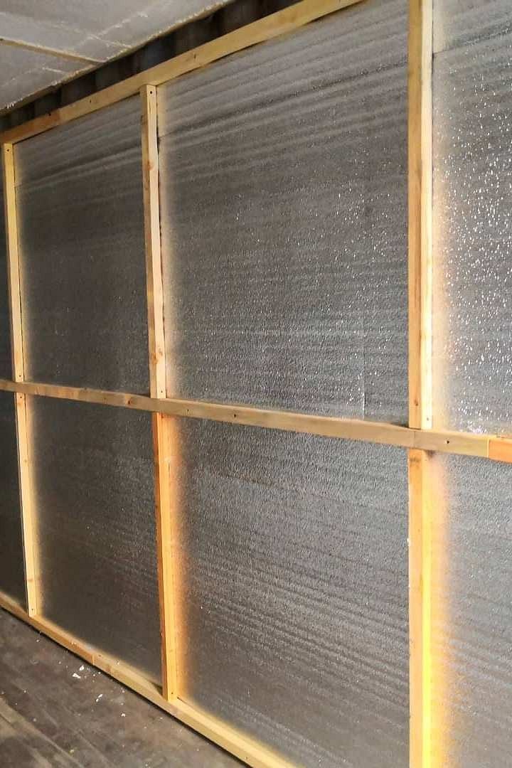

Вспененный полиэтилен выпускается в виде полотна толщиной от 2 до 10 мм. Он передает температуру хуже, чем минеральная вата и обеспечивает высокий уровень звукопоглощения. Полотна укладываются с нахлестом 10 см. Они могут иметь фольгированное покрытие с одной или двух сторон. Рулоны обрезают столярным ножом и приклеивают либо пришивают тонкими гвоздями. Стыки заделывают скотчем.

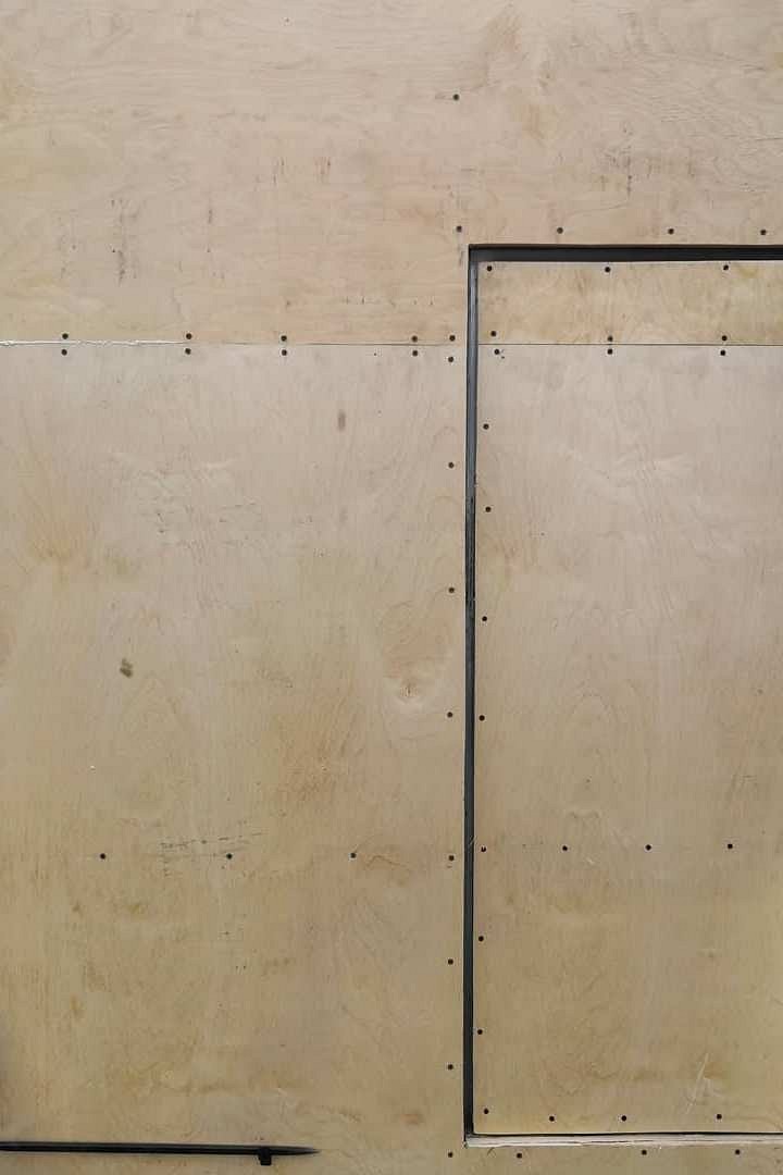

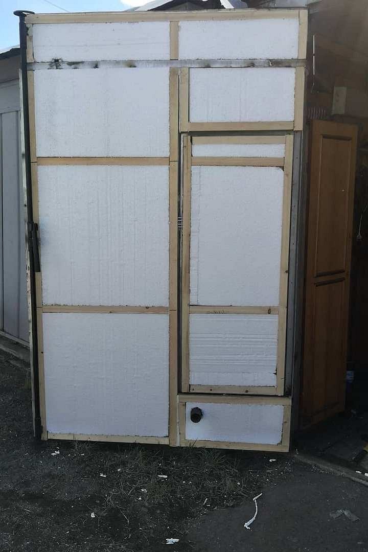

Монтаж деревянного каркаса

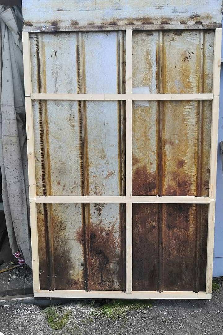

По прочности он не уступает металлическому, при этом он не создает мостиков холода. Размер деталей и расстояние между ними зависят от высоты панелей. Используют брус с прямоугольным сечением. Порода и сорт древесины не имеют значения. При наличии трещин, выпадающих сучков, пятен плесени детали отбраковываются. Обрешетка представляет собой параллельные вертикальные брусья, закрепленные на шурупы с дюбелями. Перед использованием заготовки высушивают, обрабатывают антисептиком и покрывают слоем лака.
Чтобы избавиться от мостиков холода, раму следует смонтировать на контробрешетку — тогда саморезы не будут соприкасаться с ограждающими конструкциями напрямую. Контробрешетку собирают из реек, высота которых позволяет закрепить на них основной каркас. Их фиксируют по всей длине. При утеплении металлического гаража с тонкими стенами вкручивать шурупы удобнее со стороны улицы.

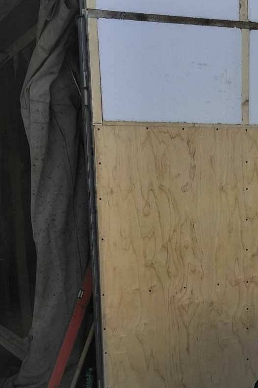

Укладка панелей в ячейки

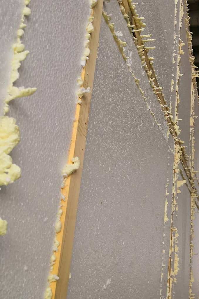

Изделия с закрытыми порами сажаются на клей. К ним относятся плиты из минеральной ваты с оболочкой и вспененный полистирол. Такой способ обеспечивает наиболее эффективную защиту. Плиты должны плотно прилегать к брусьям. Оставлять щели нельзя — по ним будет проникать холод с улицы. Панели с открытыми пустотами монтируются при помощи дюбелей с широкими шляпками. Благодаря этому приспособлению они не проваливаются в рыхлую структуру и удерживают ее в нужном положении. Чтобы снизить теплопотери, используют пластиковые дюбели и шляпки.
Рыхлую неформованную массу из минерального волокна укладывают в прямоугольные ячейки. Для этого к вертикальным элементам прибивают горизонтальные перемычки, выполняющие функцию полок. Без них материал провалится вниз.
