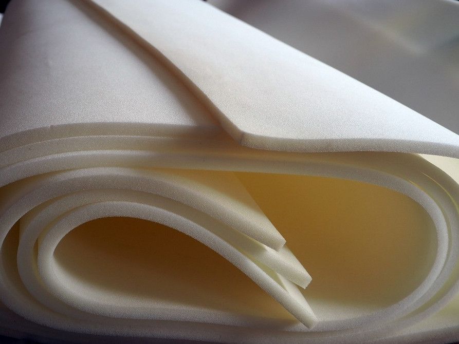

- Пенополистирол — выпускается в виде панелей небольшой толщины. Он эффективнее минеральной ваты. Структура состоит из пузырьков с тонкими, но прочными полимерными стенками. Они надежно защищают от холода и влаги. Дополнительная гидроизоляция не требуется. Недостатком является способность стенок резонировать, усиливая звук. Пенопласт плохо подходит для звукоизоляции. Материал горит под воздействием открытого пламени даже после пропитки антипиренами. Он токсичен и выделяет вредные вещества при комнатной температуре. Один из компонентов — стирол — относится к наиболее опасным ядам. В нормальных условиях его концентрация в воздухе не велика, тем не менее, пенополистирол не рекомендуется для отделки жилых помещений.
