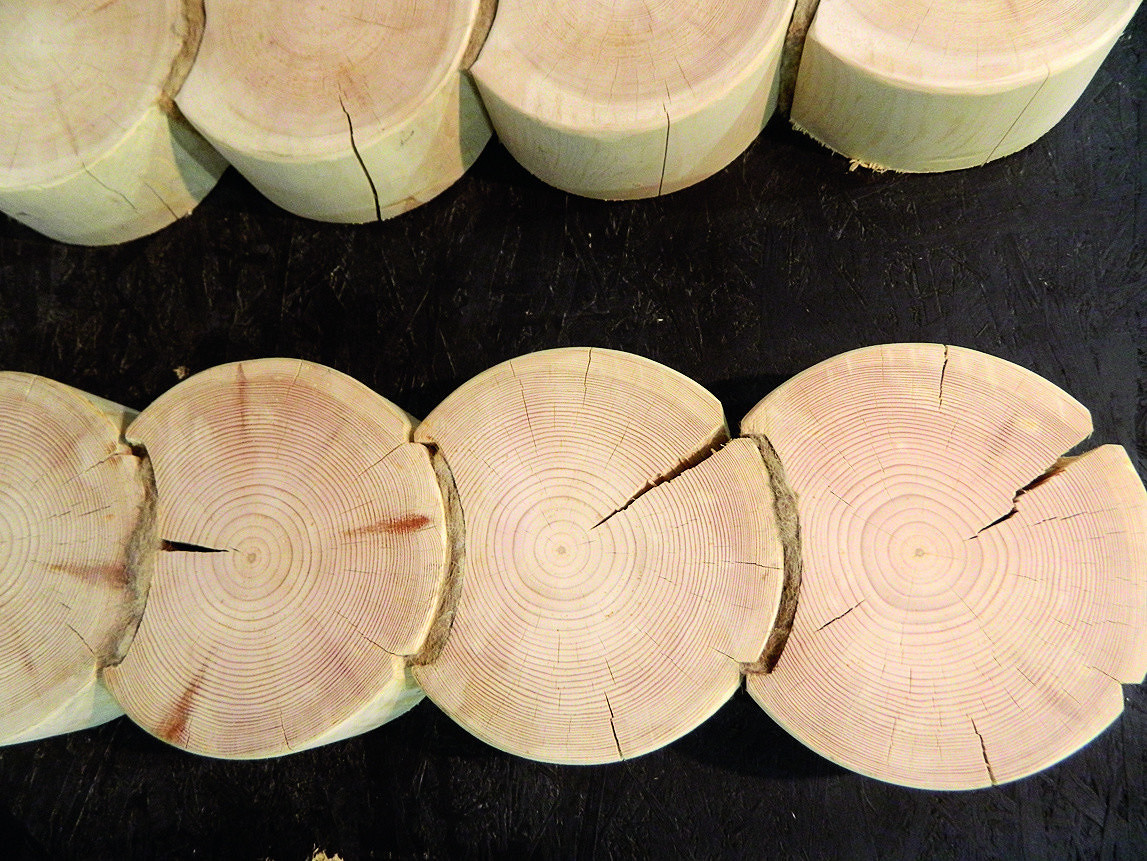

При строительстве дома из профилированного клеёного бруса или оцилиндровки с финским пазом конопачение не требуется — достаточно проложить между венцами уплотнительную ленту. А некоторые компании предлагают брус с гребёночным ветровым замком, позволяющим вообще обойтись без уплотнения.

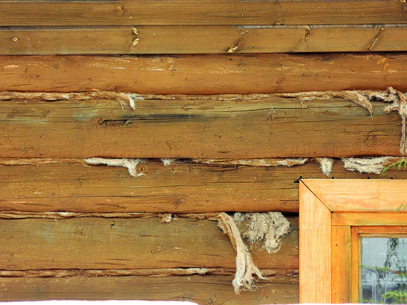

Если же куплен обычный сруб или комплект дома из строганого бруса либо оцилиндрованного бревна с обычным лунным пазом, швы придётся герметизировать очень тщательно, в несколько этапов. Поставив сруб, мастера должны проконопатить его «вчерне», а после окончания основной усадки (через год) пробить швы с помощью специальных инструментов (дорожников, лопаток, колотушки). При этом сначала конопатят щель между первым и вторым венцом (снаружи и изнутри), потом — между вторым и третьим и так далее по периметру дома, включая внутренние стены и рубленые пристройки, если они имеются. Такой порядок связан с дополнительными трудозатратами, особенно если речь идёт о двухэтажном доме, где приходится часто переносить леса. Но нарушать последовательность недопустимо, иначе сруб перекосится: в результате пробивки каждого шва стена становятся на 5–10 мм выше.

При профессиональной пробивке швов мастер лопаткой и дорожником формирует уплотнитель в равномерный, слегка выступающий валик, который придаёт срубу завершённый и аккуратный вид. Выполненный таким образом шов достаточно устойчив к дождю и ветру, но всё же со временем разрушается, да и птицы охотно используют мягкие волокна для своих гнёзд. Поэтому при покраске сруба выступающий уплотнитель необходимо тщательно пропитать маслом для древесины или иным декоративно-защитным составом. Расход последнего существенно (почти в полтора раза) возрастёт, к тому же некоторые фирмы берут за услугу дополнительную плату (10–20 руб. за 1 пог. м), однако затраты сторицей окупятся, так как срок службы уплотнителя повысится в несколько раз. Защитить волокнистый уплотнитель от птиц и ветра, а также украсить дом способен наложенный на швы джутовый канат диаметром 10–16 мм, который крепят к брёвнам степлерными скобами или оцинкованными гвоздями для вагонки. Такой способ оформления швов стоит от 30 руб. за 1 пог. м. Он не заменяет конопачения, но позволяет выполнить его менее аккуратно, то есть быстрее, а значит, работы должны стоить дешевле.
