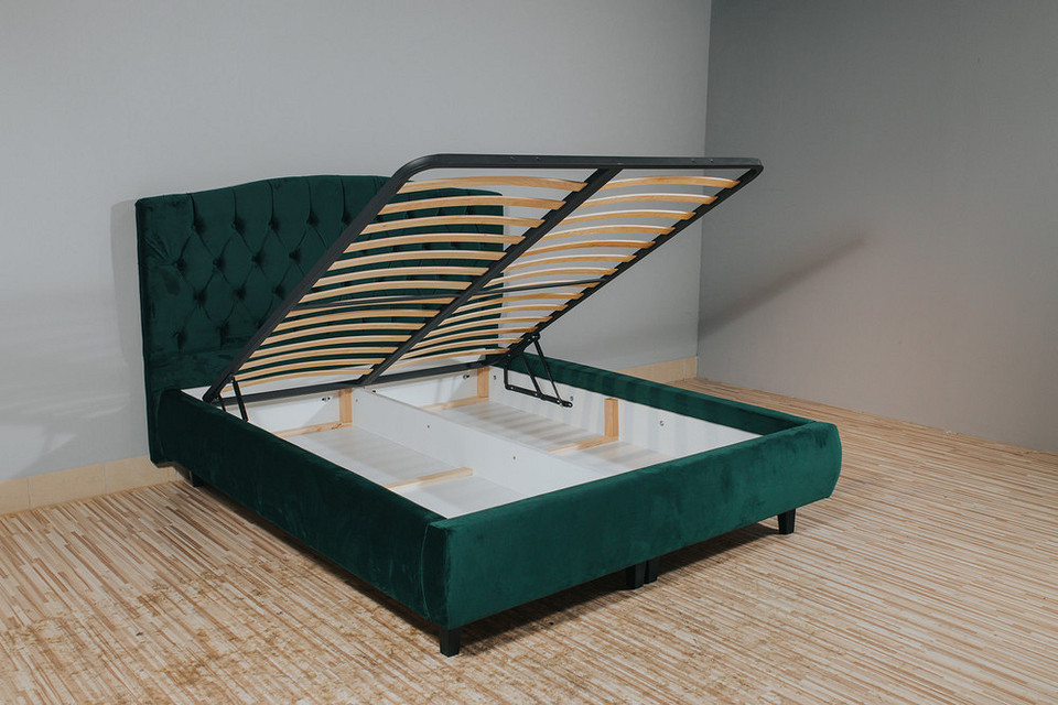

Как собирается кровать с подъемным механизмом
Прикрепить уголки к царгам может и один человек. Но ставить решетку с ламелями, класть матрас советуют вдвоем. Нельзя затаскивать матрас поперек основания, волоком передвигать его.

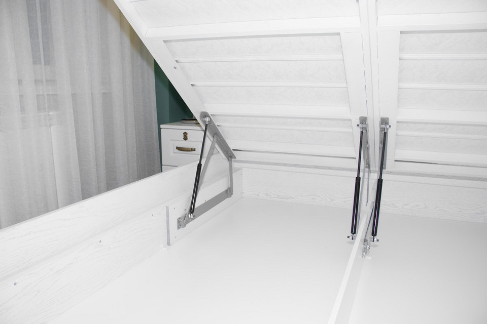

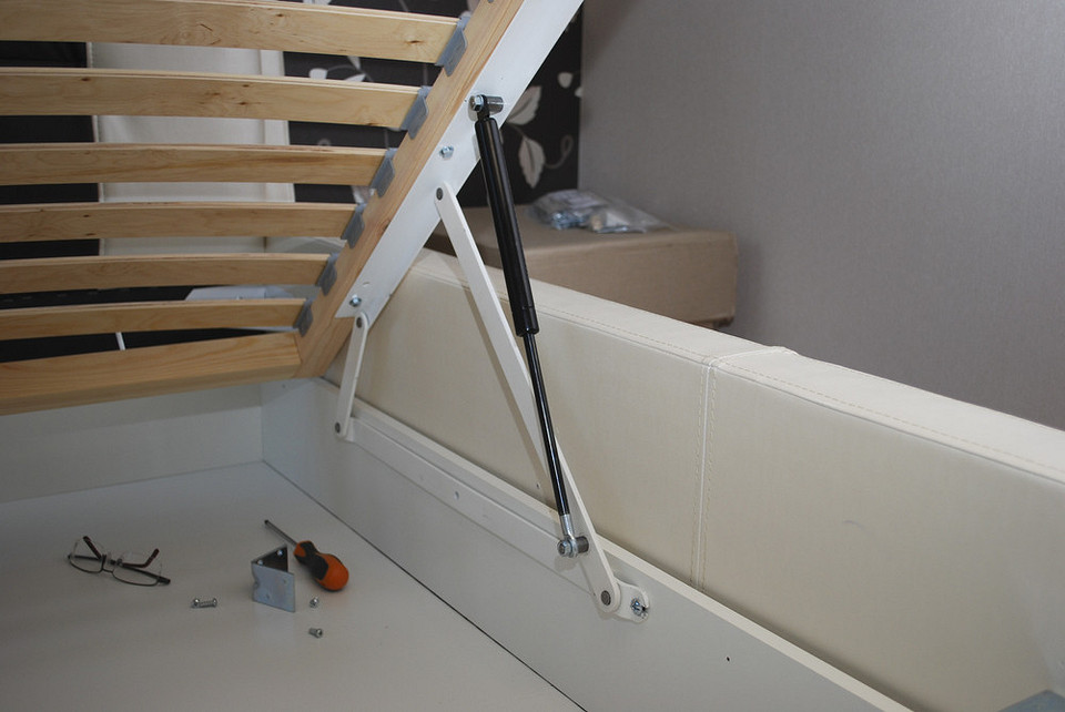

Как ставить газлифты на кровать? Это можно делать как после сборки каркаса, так и до установки подъемных механизмов на него. Пожалуйста, ориентируйтесь в этом вопросе на производителя мебели. Но механика действий будет одинаковой.

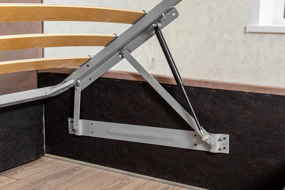

  • Смажьте шток — более узкую часть — WD-40. Предварительно оберните крепления пленкой, чтобы она не попала на них. Смазанные крепления могут выскользнуть из рук.
  • Газлифты могут делиться на правые и левые или быть одинаковыми. Соблюдайте инструкцию производителя, выбирая место их установки.
  • Найдите на подъемном механизме поперечную наклонную планку. Разверните газлифт так, чтобы узкая часть смотрела на дно кровати, широкая — на решетку с ламелями.
  • Закрепите нижнюю часть лифта на опорах в подъемном механизме. Обычно достаточно надеть отверстия лифта на них и защелкнуть.
  • Повторите со вторым механизмом.

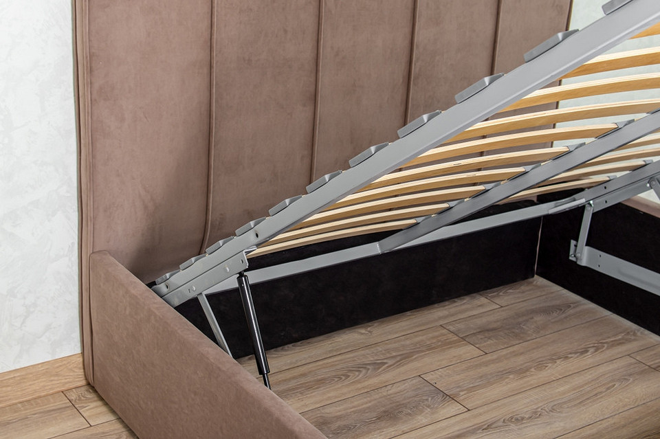

  • Положите сверху матрас — именно опустите сверху, стараясь сразу накрыть всю решетку.
  • Попробуйте опустить основание, мягко нажав на матрас в изножье.
  • Поднимите за петельку в изножье — плавно и без рывков.
На кровать можно ложиться сразу после сборки, если механизм работает нормально, каркас устойчивый, у вас не осталось лишнего крепежа. Если вы не можете опустить или поднять матрас, не пользуйтесь мебелью до полного устранения неисправностей.
