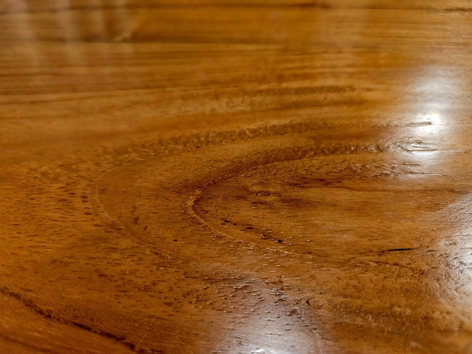

Древесина относится к природным материалам, поэтому очень капризна. Она может сжиматься и расширяться под воздействием температуры, впитывать и отдавать влагу. Слишком сухой и чересчур влажный воздух для нее одинаково опасны, вызывают разрушение древесных волокон. Для формирования эффективной защиты мебель из дерева проходит длительную обработку, итогом которой становится полировка поверхности. Высушенную, отшлифованную и обработанную специальными составами древесину полируют особым щелочным средством. Он заполняет малейшие неровности и придает особый блеск, по которому сразу же узнают полированную мебель. При неправильном уходе или с течением времени блестящая поверхность тускнеет, на ней появляются царапины и пятна. Для восстановления первоначального вида дерево нужно отполировать.
Различают два вида такой полировки.
  • Косметическая. Очищает поверхность, восстанавливает блеск, но не убирает царапины и сложные пятна. Такую полировку лака мебели проводят регулярно 1-2 раза в месяц вместе с рутинной уборкой.
  • Реставрационная. Сложная процедура, полностью восстанавливающая поверхность мебели. Для ее проведения убирают испорченное покрытие, шлифуют деревянное основание, заново наносят лак и полируют.

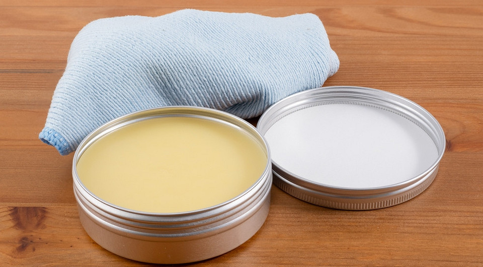

Воск
В магазинах продают специальный воск. Его выбирают для полировки царапин мебели, можно подобрать по цвету или выбрать универсальный бесцветный вариант. Средство поможет отполировать древесину и закрыть небольшие царапинки. Его наносят с помощью ватного диска, растирают, потом полируют тканью без ворса.

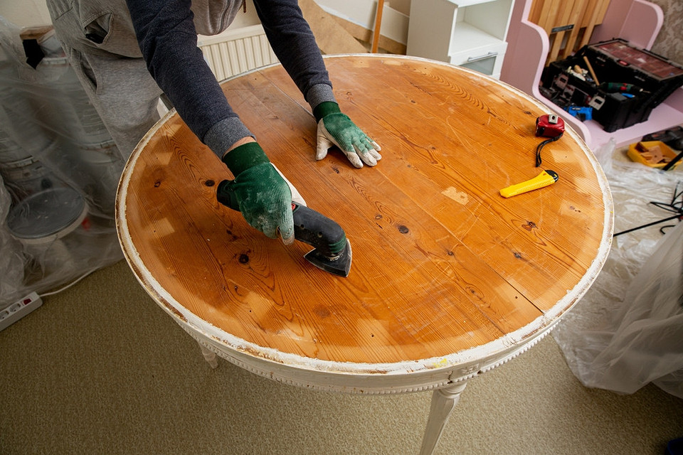

  1. Подготовьте мебель к реставрации. Для этого ее нужно разобрать, так как шлифовать элементы нужно только в горизонтальном положении. Снимите все декоративные элементы, ручки, накладки, т.п.
  2. Очистите основание от старой отделки. Если это воск или ЛКМ, воспользуйтесь подходящим средством-смывкой, зачистите шлифмашинкой или наждачкой.
  3. Осмотрите зачищенную поверхность на предмет трещин или сколов. Если они есть, заделайте их специальной шпаклевкой. Дайте мастике полностью отвердеть, необходимое для этого время уточните на упаковке выбранного средства.
  4. Отшлифуйте основание. Шлифовка уберет все неровности, подготовит древесину к отделке. Шлифуйте в несколько этапов. Крупные неровности убирайте бумагой зернистостью 80, основную шлифовку проводите абразивом зернистостью от 120 до 240, для финишных работ выбирайте зернистость 320. Проще всего работать с помощью шлифовальной машины, если ее нет, можно сделать вручную. Ручная шлифовка — очень трудоемкий и долгий процесс.
