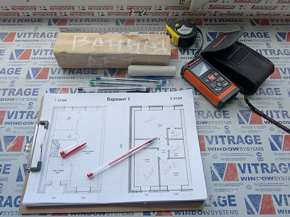

Обмерный план квартиры: с чего начать, что не забыть и зачем вообще он нужен?

Что, если вы решили сделать замеры своими руками?
Запаситесь предметами из следующего списка.
- Рулетка — желательно купить сразу большую и качественную, чтобы не сломалась сразу же. Рулетка понадобится и в процессе ремонта.
- Уровень.
- Отвес.
- Бумага и ручка.
- Масштабная линейка.
Профессиональные дизайнеры рекомендуют взять в аренду лазерную рулетку. Основное назначение устройства — измерение расстояний. Значительно упростит задачу, им пользуются все умелые строители.
Можно начать с любого помещения, но лучше — с ванной и кухни. Как правило, там больше всего нюансов. Нарисуйте схему комнаты и начинайте планомерные измерения. Сразу определите, в чем будете записывать замеры и старайтесь не ошибиться — если вы напишете один показатель в миллиметрах, а другой в сантиметрах, скорее всего, запутаетесь в процессе разбора.
