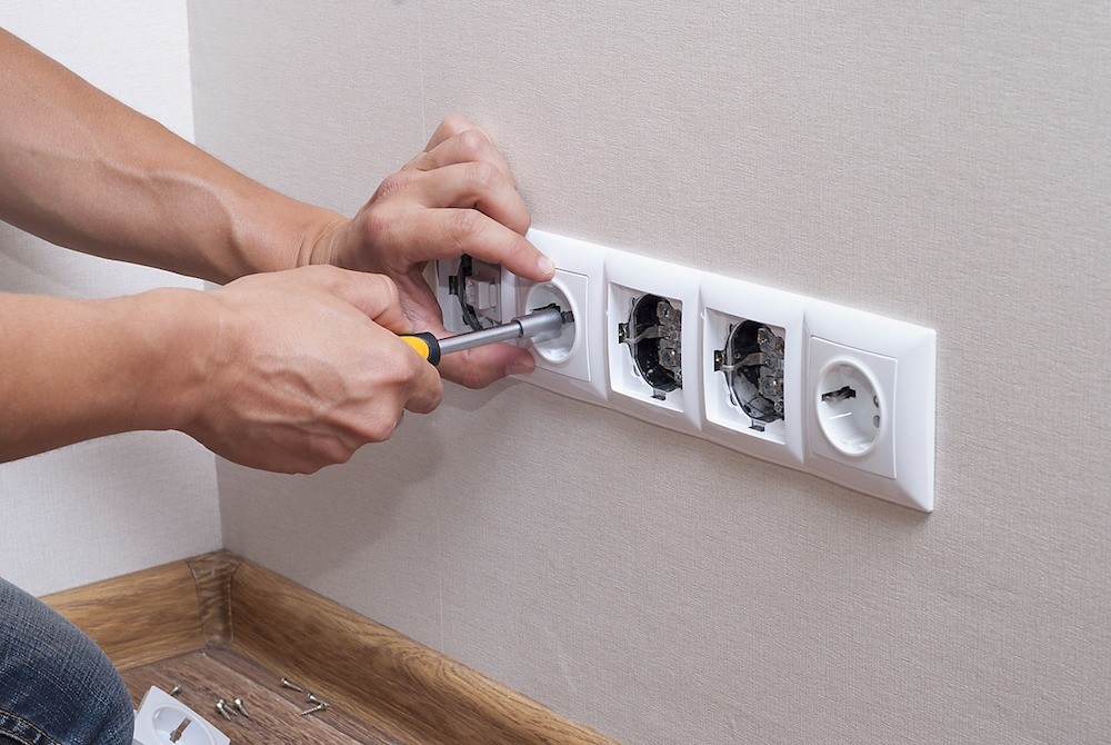

Довольно часто в прихожей забывают сделать розетку или просто считают, что она там не нужна. Но если вы используете электрическую сушилку для обуви или не решили, где и какое будете ставить зеркало (а значит, не знаете, где будет над ним светильник), розетку сделать необходимо. Кроме того, она может понадобиться во время уборки для подключения пылесоса. И конечно, отдельная розетка будет нужна для роутера, если он будет находиться в прихожей.
Блок электрических розеток уместен в любом помещении, учитывая большое количество приборов в нынешних интерьерах.
Фото: ShutterStock/Fotodom.ru
На стадии черновых работ в прихожей следует также предусмотреть ввод различных кабелей с лестничной площадки (от домофона, Интернета, телефонного, телевизионного и др.). Лучше всего сделать это с помощью кабель-канала и через пластиковую трубу, проходящую сквозь стену, ввести все кабели с лестничной площадки в квартиру. Такое решение функционально и эстетично.

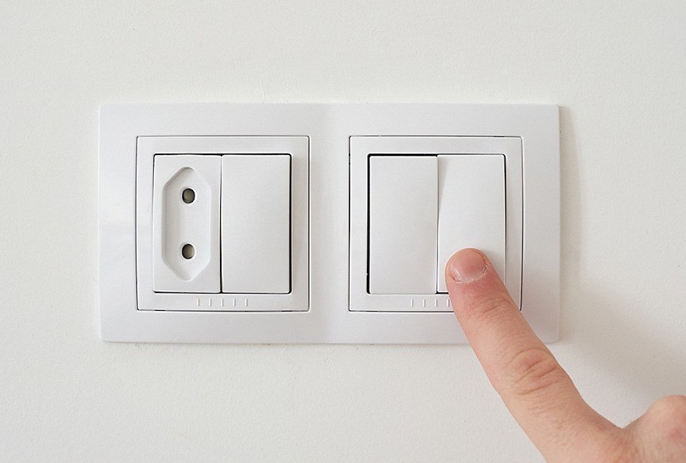

Ещё одна очень полезная вещь в прихожей — проходной выключатель, особенно если «визитная карточка дома» представляет собой длинный коридор. Включив свет в гостиной или другом помещении, не очень удобно возвращаться в прихожую, чтобы выключить свет там. Эту проблему как раз и призван решить проходной выключатель. Благодаря его устройству можно включить свет в одном конце помещения и выключить в другом, не возвращаясь к первому выключателю, что существенно повышает комфорт и удобство управления освещением в квартире.
Удобный доступ к выключателям — важный элемент эргономичного интерьера. Также проверяйте перед покупкой плавность хода клавиш.

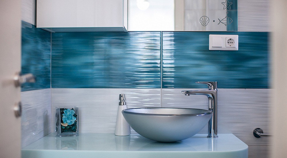

Если во время ремонта вы не планируете устанавливать водонагреватель, то предусмотреть под него розетку всё же стоит. Возможно, в будущем вы измените свое решение. И в этом случае не придется штрабить облицованные плиткой стены, чтобы смонтировать розетку в нужном месте.
Не забудьте сделать в ванной комнате принудительную вытяжку, которая поможет справиться с избыточной влажностью и неприятными запахами. Иногда её монтируют таким образом, чтобы вытяжка автоматически включалась, если пользователь заходит в ванную комнату. Это не всегда удобно, особенно если вы принимаете ванну или душ — струя воздуха достаточно сильная. Кнопку включения принудительной вентиляции лучше установить не снаружи, а внутри ванной комнаты (используя в схеме УЗО или питание СНН). В этом случае пользователь сам сможет определить, когда необходимо будет включить вытяжку.
Электроустановочные изделия в санузле должны иметь класс защиты IP 44.
Фото: Werkel
Продолжая разговор об инженерных коммуникациях, не забудьте сделать выводы под зеркало с подсветкой, а сбоку от зеркала установите две влагозащищённые розетки. Обычно используется только одна из них (для фена, плойки или бритвы), но, как известно, лишних розеток не бывает. Гидромассажная ванна тоже потребует своей розетки.

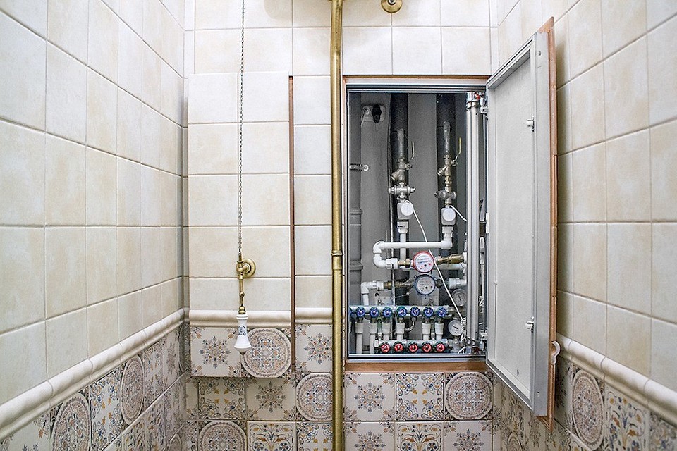

Наличие люка обеспечивает удобный осмотр систем, снятие показаний счётчиков и замену отдельных узлов.
Фото: «Практика»
