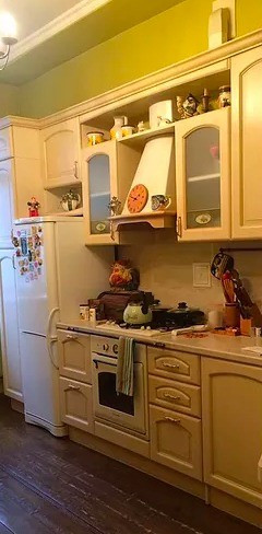

8 вещей, которые можно перекрасить (а вы и не знали!)
1 Ламинированные кухонные фасады
О том, что деревянная мебель подлежит перекрашиванию, знают многие. А вот о том, что освежить можно даже обыкновенные ламинированные кухонные фасады, догадываются не все. Тем не менее, это очень даже реально (и гораздо дешевле, чем приобретать новый гарнитур).
Главное — соблюдать несколько простых моментов:
- перед окрашиванием хорошенько пройдитесь по гладкой поверхности наждачной бумагой, это сделает фасады слегка шершавыми и улучшит сцепление с грунтовкой;
- нанесите на фасады грунтовку с высокой адгезией (выбирайте специальный праймер для ламинированных поверхностей);
- для первого слоя разбавьте краску водой до состояния жидкого кефира (точные пропорции производитель обычно указывает на банке), так будет легче нанести ее равномерно;
- последующие разбавляйте водой лишь при необходимости, согласно рекомендации производителя;
- окрашивать равномерно удобнее валиком, «трудные» участки можно подкрасить с помощью губки;
- если вы хотите получить максимально ровное покрытие, после высыхания каждого слоя слегка проходитесь по поверхности мелкозернистой наждачкой (и не забывайте после протереть ваши фасады от образовавшейся пыли);
- покройте окрашенные фасады 2-3 слоями лака, так покрытие получится прочнее, прослужит дольше, и ухаживать за ними будет легче.

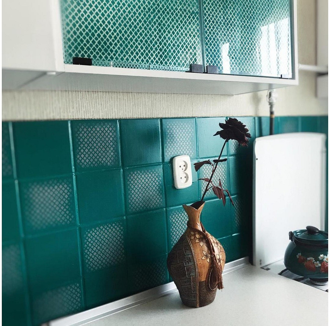

2 Плитка на фартуке (и не только)
Если уж обновлять, то не только кухонные фасады, но и фартук, согласны? И — вы не поверите! — его тоже можно перекрасить:
- пройдитесь по поверхности наждачкой;
- используйте грунтовку с высокой адгезией (существуют как универсальные, так и специальные для керамики);
- берите краску, подходящую для керамических поверхностей (идеально, если найдете с устойчивостью к высокой влажности);
- сверху покройте влагостойким лаком, невосприимчивым к частой уборке (если вы выбрали влагостойкую, моющуюся краску, этот пункт можно опустить).
Кстати, таким способом можно перекрасить не только фартук, а абсолютно любую плитку.

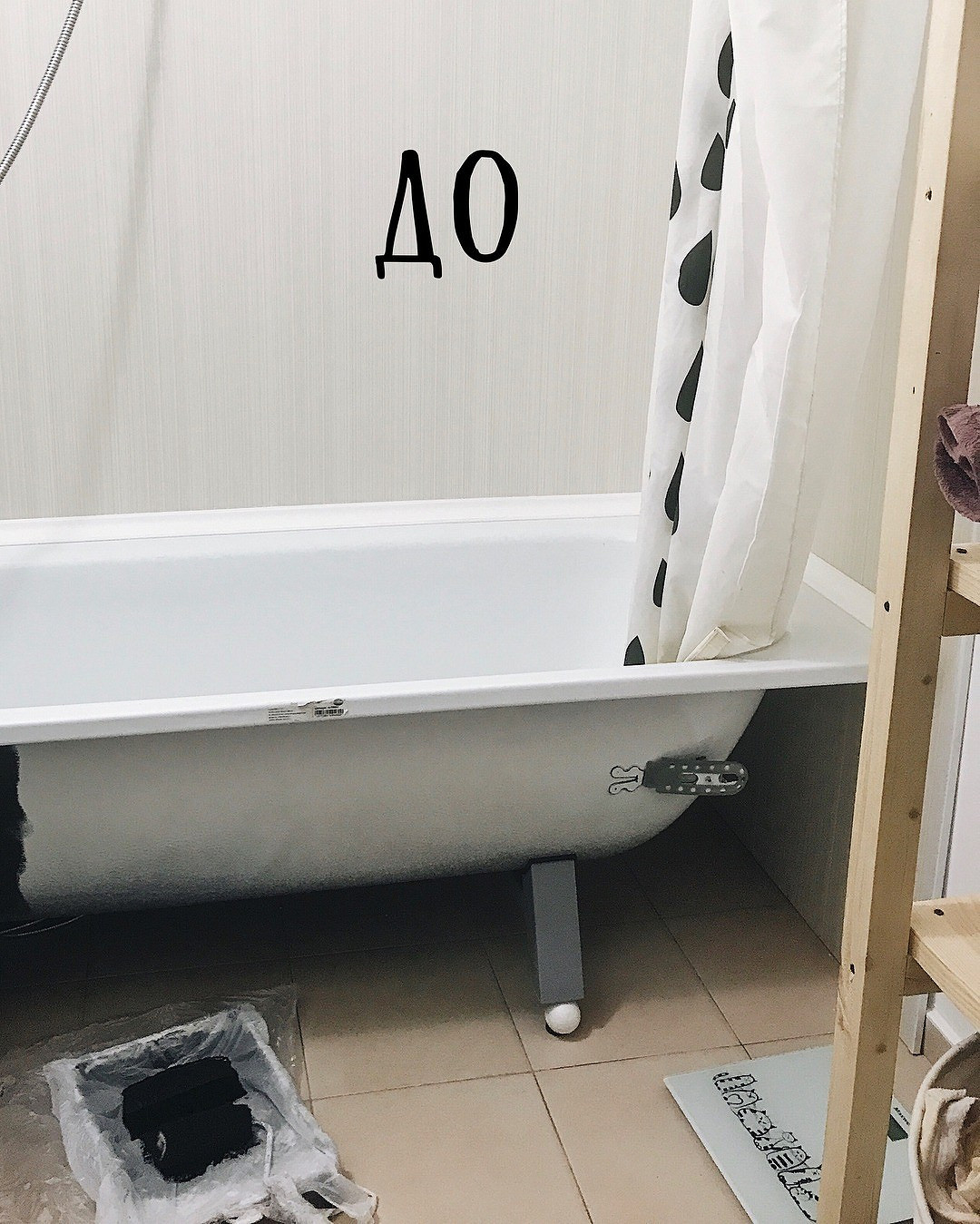

3 Ванна
Вместо того, чтобы пытаться чем-нибудь закрыть неэстетично выглядящую ванну, попробуйте ее перекрасить. Следуйте простым правилам — и у вас обязательно все получится:
- выбирайте краску, исходя из материала вашей ванны;
- остановитесь на варианте, специально рассчитанном на использование в помещениях с повышенной влажностью (такое покрытие дополнительно защитит от ржавчины и/или грибка);
- используйте валик, им красить быстрее и удобнее, а слой получается более равномерный;
- для большей прочности и простоты ухода покройте ванну влагостойким лаком.

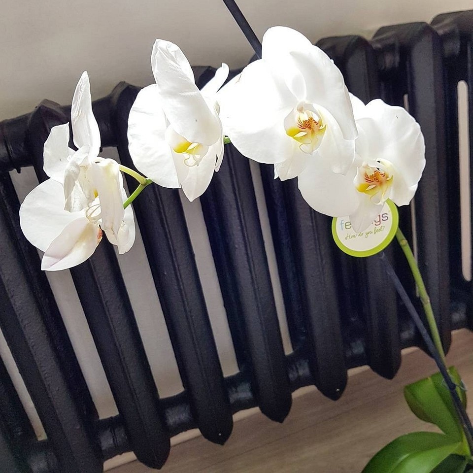

4 Батареи
Перекрасить батареи? Почему бы и нет, тем более, что яркий, необычный радиатор может стать настоящей изюминкой вашего интерьера. Конечно, при окрашивании имеются свои важные нюансы:
- батарея должна быть холодная (окрашивайте в период, когда отопление отключено или перекройте его на время покраски);
- хорошо очистите поверхность от пыли, грязи, остатков старого покрытия, ржавчины;
- выберите краску, подходящую для вашего типа радиаторов;
- приобретите специальную кисть с длинной ручкой и изогнутой головкой, ей удобнее всего прокрашивать сложные места;
- начните именно со сложных мест — сзади, внутри;
- если на поверхности образовались объемные капли и подтеки, подправьте ситуацию наждачкой перед нанесением нового слоя;
- если в помещении не влажно, и вы не сушите мокрые вещи на батарее, можно обойтись без покрытия лаком, в противном случае приобретите термостойкий лак. Существуют варианты, предусмотренные специально для радиаторов.

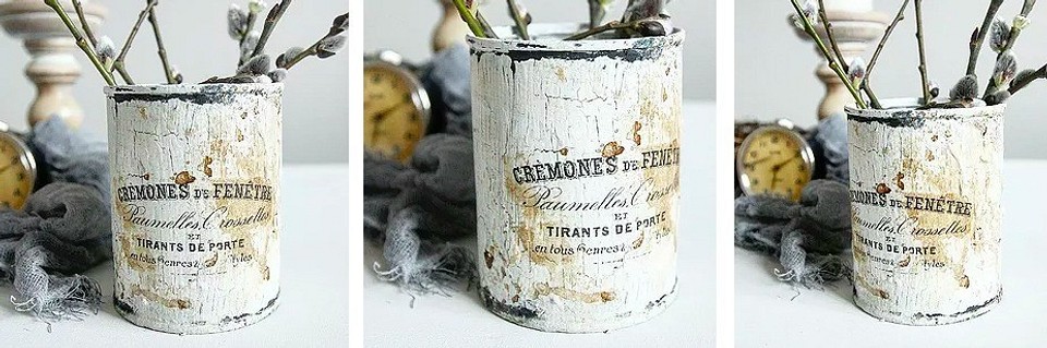

5 Консервная банка
Наверняка сейчас ваши брови удивленно взлетели вверх: казалось бы, зачем перекрашивать обыкновенную жестяную банку? А ведь из нее может получиться стильный декоративный стаканчик для хранения в винтажном стиле. К тому же, порядок действий совсем прост:
- нанесите первый слой — того цвета, который будет проступать через трещинки и потертости вашей банки, хорошо просушите, при необходимости повторите процедуру для лучшего покрытия и более плотного оттенка;
- в местах, где нужны крупные потертости, натрите банку самой обыкновенной свечкой, тогда на эти участки новый слой ложиться не будет;
- подберите контрастный цвет — и нанесите его тонким слоем;
- в местах, где натерли предварительно свечкой, промокните краску губкой, просушите;
- нанесите тот же цвет толстым слоем — и просушите горячим феном, от этого краска растрескается — и вы получите винтажный эффект;
- покройте баночку лаком.
Разумеется, при желании вы можете декорировать такую банку росписью, использовать декупаж или добавить «грязных» разводов с помощью растворимого кофе и пульверизатора.
