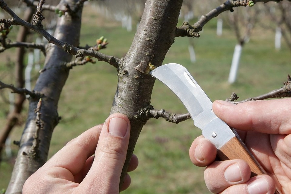

  • Для работы надо подготовить все необходимое. Понадобится окулировочный нож или прививочный секатор. Если таких инструментов нет, можно взять обычный нож с достаточно тяжелым лезвием и остро его заточить.

  • Инструмент должен быть остро заточен, тогда срезы будут ровными и точными. Тупое лезвие травмирует ткань.
  • Перед работой лезвие нужно продезинфицировать. Перед тем как начать работать с новым растением, дезинфекцию повторяют.

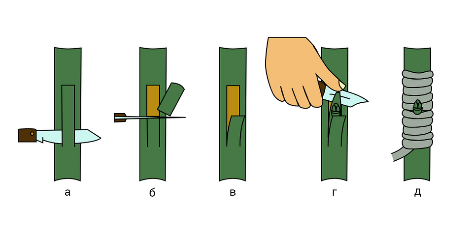

Т-окулировка
Окулировкой называют прививку почкой. Эта техника дает очень хорошую приживаемость. Многие садоводы считают ее лучшей для летней прививки. Лучше всего делать окулировку специальным ножом с острым лезвием и «косточкой» с противоположной стороны. Мы подготовили подробную инструкцию, как летом привить яблоню методом Т-окулировки. Она подойдет для деревьев, у которых легко отделяется кора.
  1. Продезинфицируйте лезвие.
  2. Подойдите к подвою. На высоте не меньше 15 см от уровня грунта сделайте поперечный надрез. Лезвие должно прорезать кору и дойти до древесины. Длина надреза 2 см.
  3. Вниз от центра поперечного надреза сделайте еще один надрез такой же глубины. Длина разреза 2-2,5 см.
  4. Очень аккуратно отогните краешки разреза так, чтобы получилось подобие кармана. Проще всего сделать это косточкой окулировочного ножа, но можно постараться отогнуть кору лезвием или просто пальцами.
  5. Возьмите заранее подготовленный черенок в левую руку. Осмотрите все почки, выберите самую сильную.
  6. Отступите 0,5-0,7 см от верхней части почки и сделайте поперечный надрез.
  7. Отступите 1 см от нижней части почки, сделайте еще один поперечный разрез. Должно получиться, что «щиток» с глазком-почкой ограничен двумя надрезами.
  8. Осторожно проведите лезвием от одного надреза к другому так, чтобы щиток с небольшим количеством древесины оказался лежащим на лезвии.
  9. Возьмитесь за остаток листового черешка и переместите щиток в подготовленный кармашек. Черешок при этом должен смотреть вверх. Аккуратно расправьте краешки разреза так, чтобы почка оказалась внутри кармашка.
  10. Прижмите пальцами уголки коры. Зафиксируйте место прививки лентой. Важно. Глазок-почка должен остаться свободным от ленты.
На рисунке ниже схема проведения Т-окулировки.

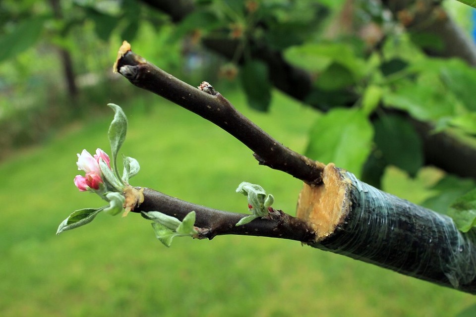

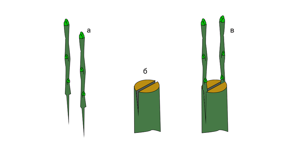

В расщеп свежими ветками
Простая методика, которую используют для молодых и для старых деревьев. Последовательность действий такая.
  1. Срежьте ветку-подвой на небольшом расстоянии от ствола. Срез должен быть прямым.
  2. Поставьте нож по центру пенька, нажмите на него так, чтобы получился расщеп глубиной от 30 до 50 мм.
  3. Вставьте в него небольшой клинышек или какой-нибудь тонкий предмет, например, отвертку. Важно. Вставка должна быть продезинфицированной.
  4. Подготовьте привой. Для этого заострите его нижний край.
  5. Вставьте привой на всю глубину в центр расщепа. Аккуратно сдвиньте его к краю. Так же можно вставить еще один черенок.
  6. Зафиксируйте место прививки. Максимально плотно забинтуйте его лентой. Двигайтесь по спирали снизу вверх, потом снова вниз.
  7. Обрежьте привой выше второй почки.
  8. Обработайте все срезы садовым варом.
На рисунке ниже схема прививки в расщеп.
