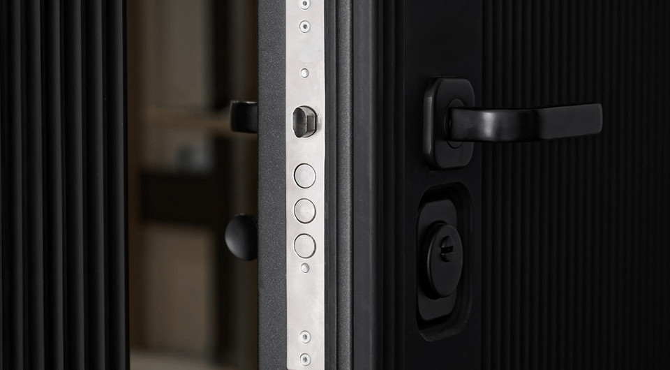

Поставьте на дверь ручку, защелку и другую фурнитуру из комплекта. После этого заклейте поверхность вокруг них защитной пленкой. Убедитесь, что она надежно закрывает всю конструкцию, но не мешает нажимать на ручку, открывать замок. Он должен быть уже врезан к этому моменту.
Обработайте петли силиконовой смазкой. Обычно они уже приварены к коробке и полотну. Если нет, перед их установкой обязательно проконсультируйтесь с производителем полотна. Он скажет, какую нагрузку должны выдерживать крепления. В зависимости от типа петель для установки нужно:
  • приподнять полотно, надеть ответную часть на петли на коробке сначала сверху, потом снизу;
  • приподнять полотно, совместить ответные части сверху и снизу и закрепить штифтом.
Взломостойкие модели могут быть оснащены скрытыми петлями с регулировочными винтами. Не регулируйте их, пока не закончите монтаж коробки.
Навешивание полотна на петли — самый тяжелый этап работы. Обязательно позовите помощников. Для защиты от травм наденьте обувь с металлическими подносками, высоким закрытым голенищем. Убедитесь, что полотно не скользит у вас в руках.
Повесив полотно на все петли, проверьте его работу.
  • Откройте и закройте. Убедитесь, что полотно свободно ходит, не царапает коробку. Оптимальный зазор между ними — 3 мм.
  • Откройте на 90 градусов и оставьте. Оно не должно качаться или самопроизвольно закрываться.
  • Посмотрите, легко ли ходит ручка, достают ли ригели замка, защелки до места установки ответной планки на коробке. Если что-то мешает, отрегулируйте положение полотна винтами на петлях или монтажными клиньями.
