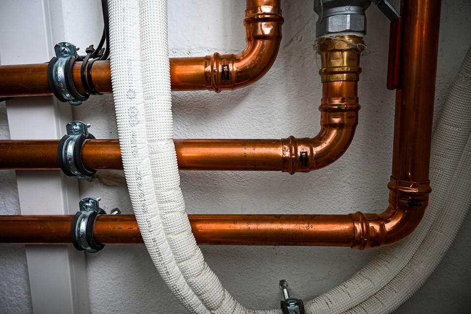

Медь
У качественного металла есть антисептические свойства. Он снизит риск размножения бактерий в трубопроводе. Примеси из некачественного сплава могут отравлять воду. Элементы, которые будут контактировать с питьевой водой, должны пройти обязательную сертификацию.
- Долговечность при минимальном уходе. Медь служит до 50 лет. Она не ржавеет, поэтому ее не нужно регулярно красить. На гладкой внутренней поверхности практически не образуются отложения, поэтому риск засоров тоже отсутствует.
- Эстетичный внешний вид. Золотистые медные трубы не нужно прятать за мебелью. Они украшают интерьер. Это один из лучших вариантов для оформления ванной или кухни в ретростиле.
- Термостойкость. Медь без деформации выдерживает нагрев до 205-250 градусов, отрицательные температуры. Плавится металл при более высоких температурах, а при нагреве около 200 градусов начинает деформироваться. Точные показатели зависят от сорта меди и толщины стенки. Металл можно использовать в системах отопления, горячего и холодного водоснабжения.
- Высокая цена. И сами расходники, и монтаж обойдутся очень дорого.
- Электропроводность. Без заземления медь в доме использовать нельзя.

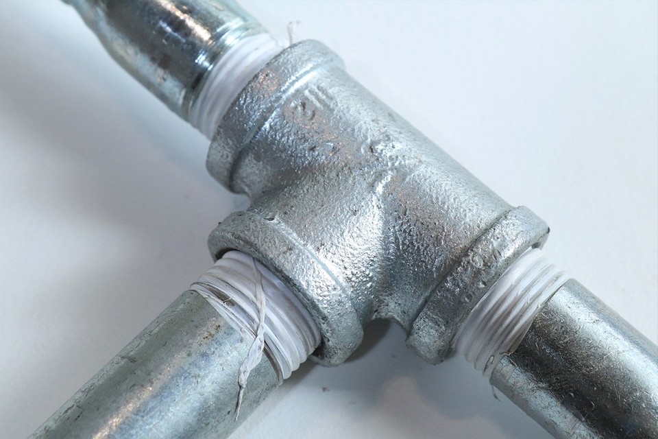

Сталь
В бытовой системе водоснабжения можно использовать стальные трубы, покрытые цинком изнутри. Нержавейка для квартир не подходит: она быстро разрушается под воздействием хлора, а воду в городской системе водоснабжения всегда сильно хлорируют.
- Высокая прочность. Выдерживают гидроудары, несильные удары по поверхности.
- Долговечность. При правильном уходе служат 20-50 лет.
- Универсальность. Сталь не боится нагрева, поэтому ее можно использовать для систем холодного и горячего водоснабжения.
- Необходимость окрашивания. Даже трубы с цинковым покрытием в санузле или другом влажном помещении советуют дополнительно покрасить. Особенно важно защищать слоем краски сварные швы, на которых покрытия из цинка нет.
- Риск коррозии, нарастания пробки внутри. Даже слой цинка не защищает металл от образования отложений на стенках внутри. Они могут полностью перекрыть просвет и остановить поток.

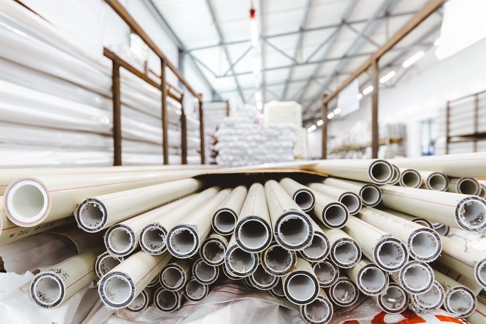

Полипропилен
Менее прочный, чем металл, но давление в системе бытового водоснабжения выдерживает.
- Долговечность. Служит до 50 лет при условии правильного монтажа.
- Устойчивость к коррозии. Пластик не ржавеет, не требует регулярного окрашивания.
- Прочность стыков. Полипропиленовые трубы сваривают: нагревают и сплавляют. После застывания пластик образует цельную конструкцию, устойчивую к протечкам.
- Устойчивость к замерзанию. Морозостойкий полипропилен выдержит кратковременное замерзание и оттаивание воды. Обычный станет хрупким.
- Качество сварки полипропилена во многом зависит от опыта мастера. Монтаж простой, но любые ошибки приведут к протечкам, которые очень сложно устранить.
- Риск разрушения при нагреве. Полипропилен расширяется при высоких температурах, начинает плавиться при 200 градусов. При пожаре трубопровод необратимо деформируется.
- Хрупкость. Полипропилен легко продавить сильным ударом, проколоть тяжелым предметом.

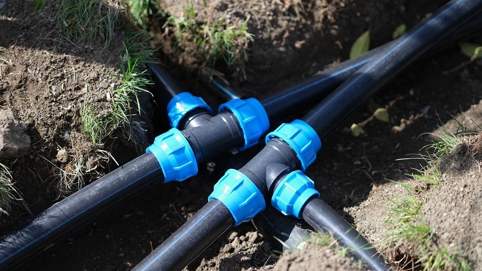

Полиэтилен
Делится на ПНД и сшитый полиэтилен. Для горячего водоснабжения ПНД не подходит: выдерживает кратковременный нагрев до 60 градусов. Но поможет сэкономить на разводке холодной воды внутри летней дачи. Сшитый полиэтилен не боится нагрева до 80-95 градусов, но гораздо дороже.
- Простой монтаж. Крепления затягивают гаечным ключом.
- Защита от отложений. На гладком пластике внутри не нарастают ржавчина и биопленка.
- Относительная долговечность. Прослужат до 10 лет при правильном монтаже.
- Разрушается под воздействием ультрафиолета. Не подходит для наружной прокладки, в комнате с окнами тоже требует защиты от солнечных лучей.
- Хрупкий. Нуждается в защите от ударов и проколов.
