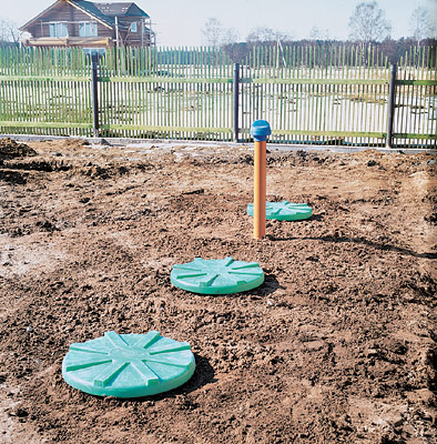

К смотровым люкам септиков следует обеспечить свободный подъезд ассенизационной машины для его чистки с периодичностью один-два раза в год

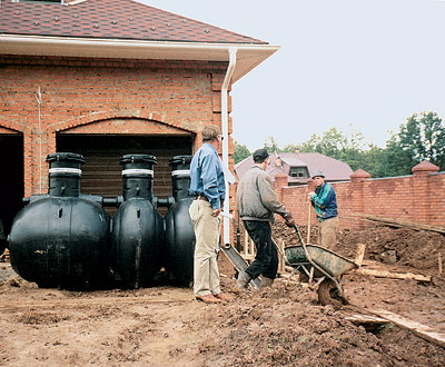

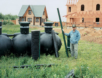

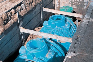

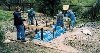

Полиэтиленовые септики от UPONOR собираются из отдельных камер разного объема
"САНТЕХ- СПЕЦМОНТАЖ"
В случае необходимости большого заглубления септиков UPONOR шахты их смотровых люков можно наращивать до высоты 1,5м

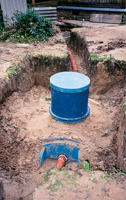

Заглубление отводной канализационной трубы на 60- 70см позволяет резко сократить объем земляных работ при установке септика
"Свит-пол"
Пластиковые септики "АНИОН" легко устанавливаются в котлован вручную
"Лига-Б"

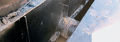

Все поверхности металлических септиков внутри и снаружи гидроизолируют чаще всего битумными мастиками- несколькими слоями горячего и холодного нанесения

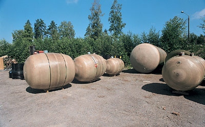

Септики для большого объема стоков, например от группы домов, часто делают металлическими, соединяя патрубки отдельных камер с помощью электросварки и тщательно изолируя сварной шов

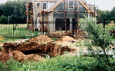

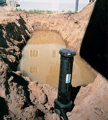

Площадки с высоким уровнем грунтовых вод обязательно следует осушать перед установкой очистных устройств
Семейство септиков Luko на объем стоков от 1 до 7,5м3, выполненных из армированного стеклопластика и оснащенных датчиком переполнения емкости LABKO

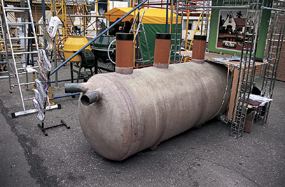

Два выпускных патрубка трехкамерного моноблочного септика Flotec-2 ("ТОПХАУС") из стеклопластика позволяют проще обустроить поле фильтрации, подсоединяемому к септику

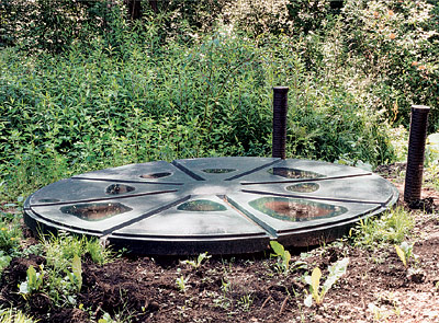

Местный дренаж с вентилируемыми дренами вокруг емкостей очистных устройств предупреждает их "всплытие" при высоком уровне грунтовых вод

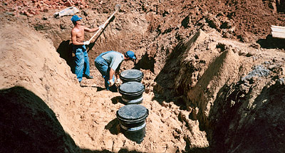

Весь набор комплектующих (три камеры, удлинители, смотровой колодец и трубы) для монтажа пластикового септика Uponor Sako на объем стоков 1м3 легко умещается на грузовике

На выставке BATIMAT (Москва, 2004г.) были представлены септики из стекловолокна производства российской фирмы "ТОПХАУС". Как и полимерные, они очень легки, невосприимчивы к коррозии, но при этом не боятся крыс и грызунов и стоят на 20 % дешевле пластиковых аналогов. Ктому же выпускаются трехкамерным моноблоком.
