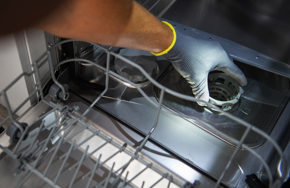

Сильный гул при работе также может говорить о засорении сливного фильтра или повреждении сливного насоса. Чтобы проверить их:
  • выключите питание и перекройте воду после окончания программы;
  • соберите оставшееся в поддоне губкой;
  • вытащите сливной фильтр — обычно он находится в центре поддона и выглядит как трубка под круглой крышкой;
  • промойте фильтр под краном, уберите мягкой губкой загрязнения и свежую накипь — но не пытайтесь снять старую ножом;
  • загляните в открывшееся отверстие, удалите частицы мусора, если увидите их, но не используйте острые предметы;
  • поставьте фильтр на место и запустите программу очистки без посуды по инструкции производителя — гул должен исчезнуть.
Если проблема не решилась, вода стала медленнее уходить, отключите технику от сети и водопровода и вызывайте мастера. Самостоятельно разбирать насос и мотор не советуют.
