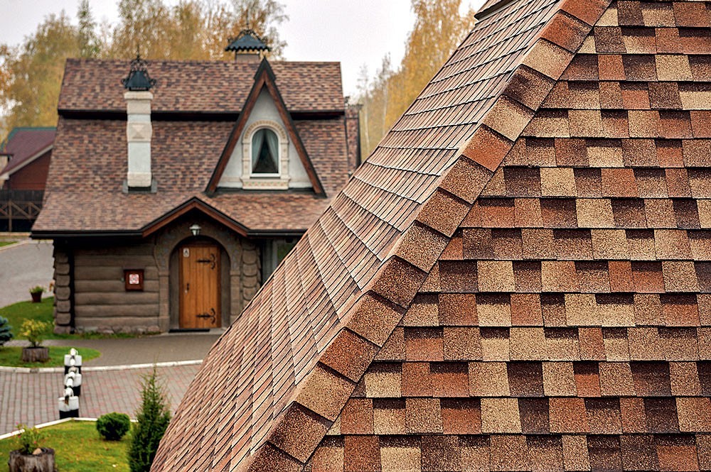

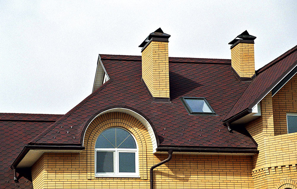

Главное достоинство гибкой битумной черепицы – возможность укрыть крышу любой формы: от простой скатной до сложной сферической и даже с переменным радиусом кривизны. Впрочем, у этого кровельного материала есть множество других полезных свойств.
Битумная черепица: как избежать ошибок монтажа
Фото: «ТехноНИКОЛЬ»

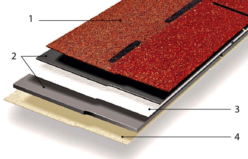

Термины «гибкая черепица», «мягкая» и «битумная», как правило, обозначают один и тот же кровельный материал. Он появился в Северной Америке под названием asphalt shingle. Слово shingle в переводе с английского означает «гонт», то есть нечто штучное, что собирают из отдельных элементов в единое полотно. Слова «гибкая» и «мягкая» точно передают главное отличительное свойство этого материала, а «битумная» — характеризует один из его основных компонентов.
Гонт гибкой черепицы имеет многослойную структуру. Основой служит стекловолокно, пропитанное битумным наполнителем. Верхний защитно-декоративный слой состоит из минеральной крошки (в качественных продуктах используется базальтовый гранулят, в недорогих — шлак). С нижней стороны — мелкая песчаная посыпка или защитная плёнка, чтобы гонты не слипались во время транспортировки и хранения.
На нашем рынке гибкую битумную черепицу представляют многие компании, в том числе: «Дёке Экстружен», корпорация «ТехноНИКОЛЬ» (торговая марка SHINGLAS), CertainTeed (концерн «Сен-Гобен»), Icopal, Katepal, Kerabit, Tegola, «КРЗ» (торговая марка RoofShield). Цена 1 м² кровельного материала — от 270 руб.

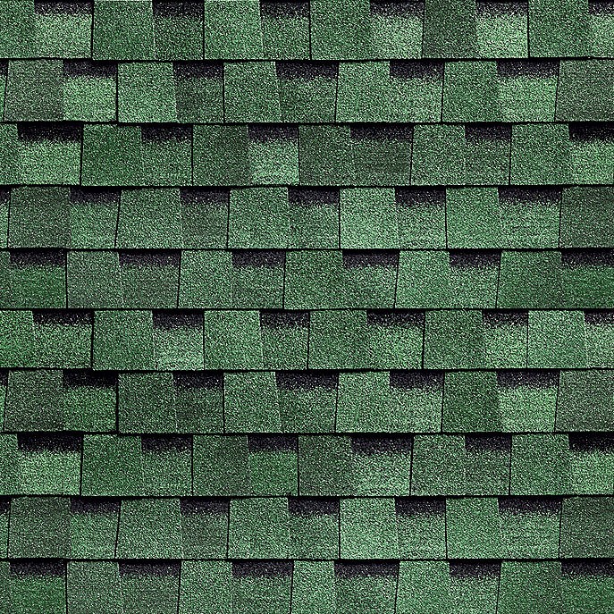

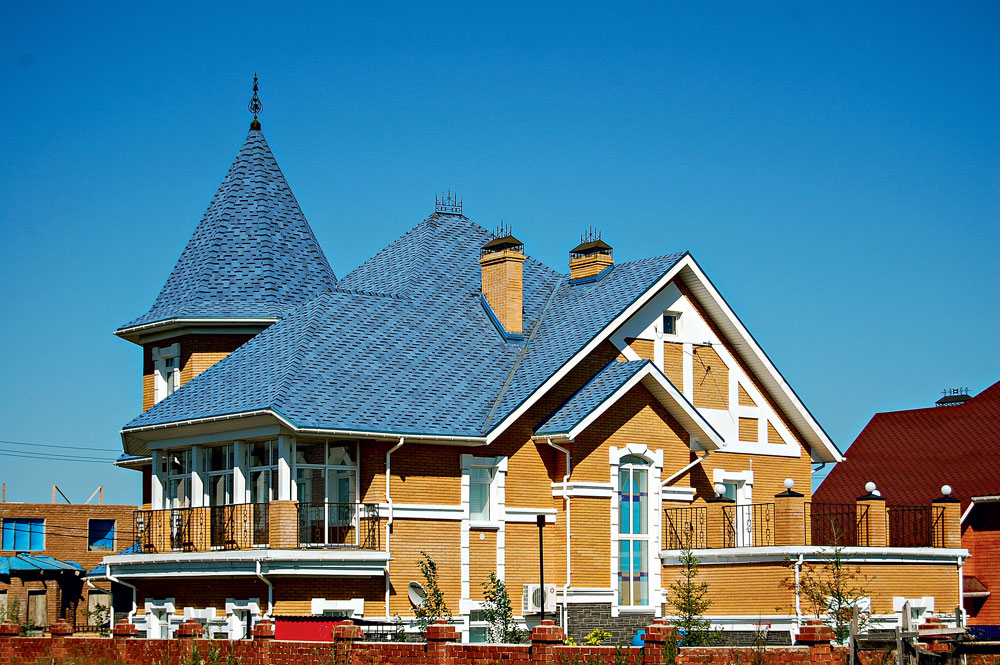

Кроме применения на крышах самой разной степени сложности, формы и конфигурации с минимальным процентом отходов стоит отметить, что гибкая черепица создаёт нагрузку на основание порядка 10–25 кг/м². Она намного легче своих «прародительниц» — керамической и цементно-песчаной черепиц, масса которых составляет около 50 кг/м².
Фото: Tegola
Мягкая кровля стойко выдерживает высокие и низкие температуры, тому свидетельство дома, возведённые за Полярным кругом, на дальневосточном побережье и в других климатических зонах России. Дело в том, что основу каждого гонта пропитывают не обычным, а окисленным или модифицированным битумом. В первом случае он искусственно состарен и меньше меняется в процессе эксплуатации. Диапазон рабочих температур таких материалов от –70 до +110 °С.
В модифицированный битум добавлены полимеры. Чаще всего используется стирол-бутадиен-стирол (СБС), благодаря которому достигается высокая пластичность гонта даже при отрицательных температурах, реже — атактический полипропилен (АПП). У таких кровель отличная реакция на жаркий климат. Они менее подвержены изменениям при высоких температурах, монтировать их лучше в тёплое время года.

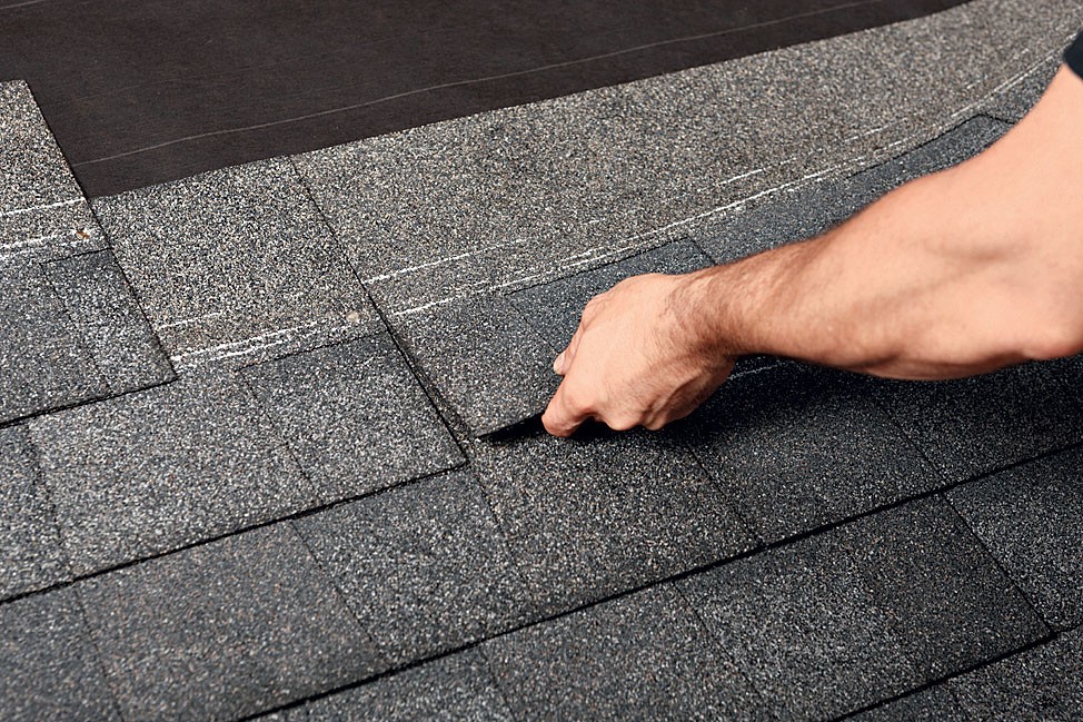

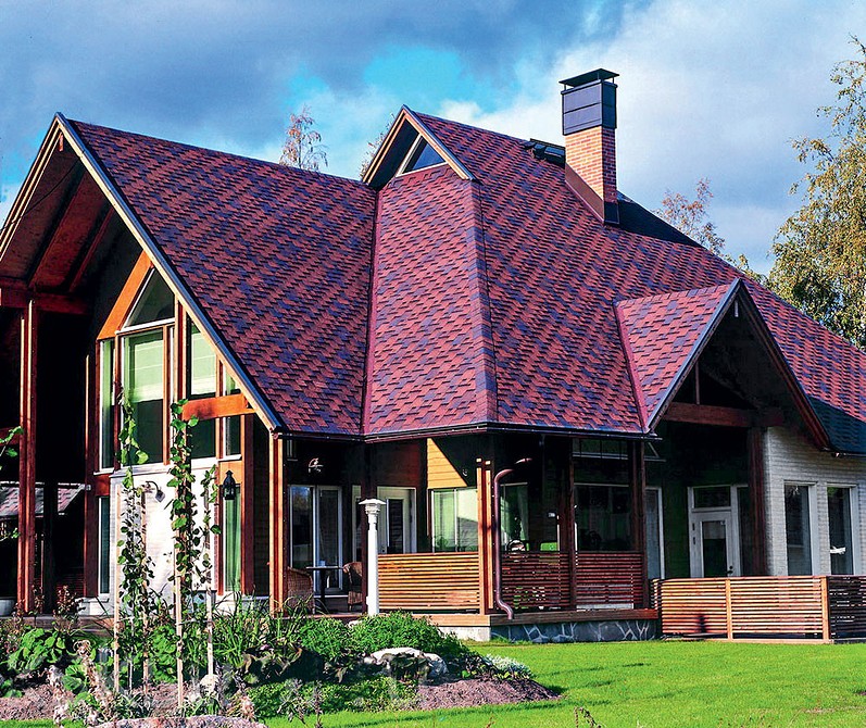

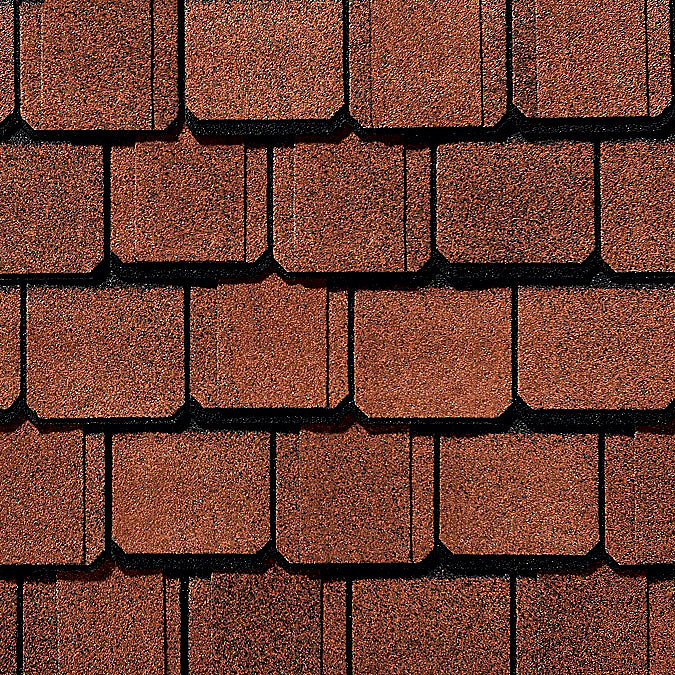

Важные преимущества гибкой черепицы — несложный монтаж и ремонтопригодность. Повреждённый гонт можно вырезать и заменить новым.
Фото: Tegola
У профессионалов на такую операцию уходят считанные минуты. Кроме того, этот кровельный материал обладает огромной цветовой палитрой, не имеющей ограничений. Даже если заказчика не устраивает каталог цветов, производители могут подобрать эксклюзивный оттенок на заказ.
Если говорить о комфорте, то во время дождя и тем более града под такой кровлей намного тише и спокойнее, чем под металлической и другой листовой. Шум уменьшается за счёт структуры материала и специфики устройства кровельного пирога. Гибкая кровля — безопаснее других. Её шершавая поверхность препятствует лавинообразному сходу снега весной, а значит, водосточная система, соседние постройки, зелёные насаждения не пострадают. Срок эксплуатации самых простых видов гибкой черепицы в среднем 25–30 лет, качественных кровель солидных производителей — более 50 лет.
Основные преимущества многослойной гибкой черепицы «ТехноНИКОЛЬ SHINGLAS» — надёжность и долговечность, возрастающие с каждым слоем. Например, коэффициент перекрытия у трёхслойного материала серии «Континент» больше пяти. Это означает, что гонты перекрывают крышу в пять слоёв. Поэтому такая кровля имеет беспрецедентный гарантийный срок — 60 лет. Многослойный материал отличают улучшенные эксплуатационные характеристики, богатая палитра цветов, простота укладки и минимум отходов. А главное, он продаётся по привлекательной цене: многослойная черепица одних производителей нередко сравнима по стоимости с однослойной других, и очевидно, что приобретать первую экономически выгоднее. С такой кровлей загородный дом может быть не просто качественным и красивым, этот материал — находка для реализации самых необычных проектов крыш, в том числе купольных и китайских пагод.

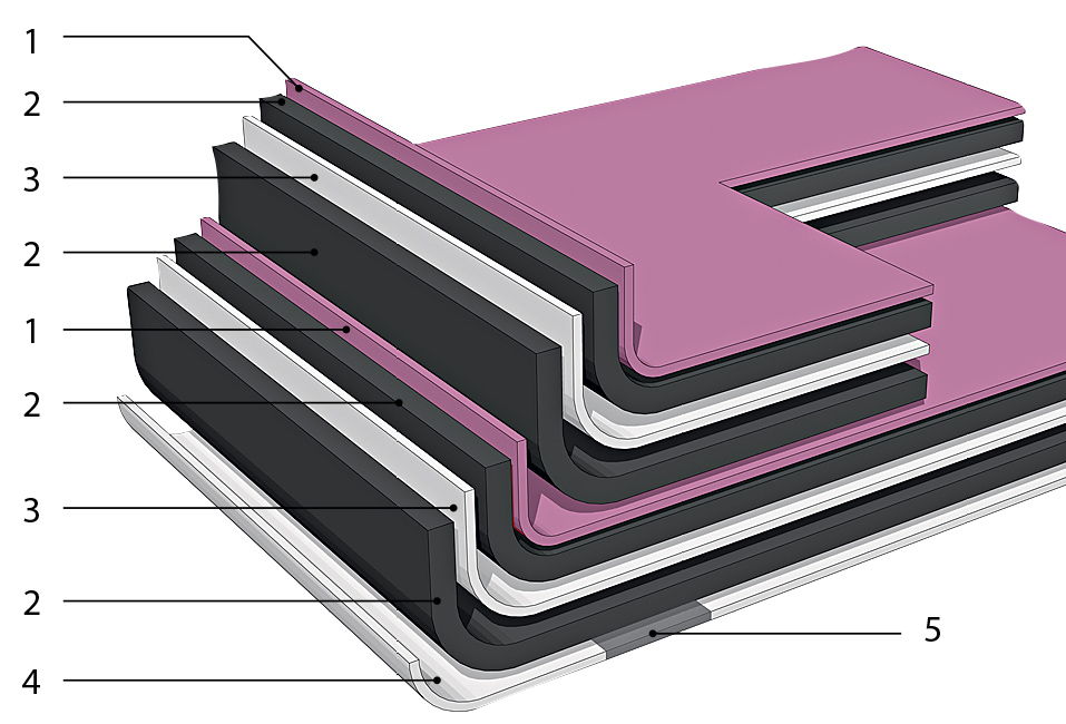

Гибкую битумную черепицу можно разделить на однослойную и многослойную. Последнюю получают путём склеивания двух и более гонтов. Причём в его верхнем слое предусмотрены фигурные вырезы, а нижний выполнен в виде прямоугольной полосы.
Рисунок: Игорь Смирягин/Burda Media
Преимущества многослойного гонта обусловлены его структурой. Он толще и прочнее однослойного. Его сложно повредить и проткнуть, что немаловажно при укладке и эксплуатации кровли. Многослойная черепица без потерь перенесёт воздействие любого, даже ураганного ветра (до 150 км/ч), который представляет серьёзную опасность для листового железа, металлочерепицы, еврошифера. Монтировать такой материал проще и быстрее, чем однослойный: нет необходимости соблюдать определённое смещение верхнего гонта по отношению к нижнему (для сохранения рисунка кровли), а гарантийный срок удваивается или даже утраивается.
