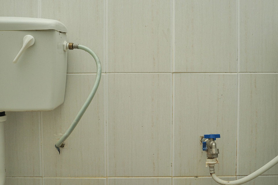

Несмотря на простоту конструкции, различают несколько видов унитазных бачков. Старые модели были навесного типа. Их подвешивали над унитазом на стену. Чем выше находился бак, тем больше был напор сливаемой жидкости. Для управления сливным механизмом предусматривался рычаг или ручка, соединенная со штоком. Сейчас такие модели считаются устаревшими, однако в небольшом количестве продолжают использоваться.

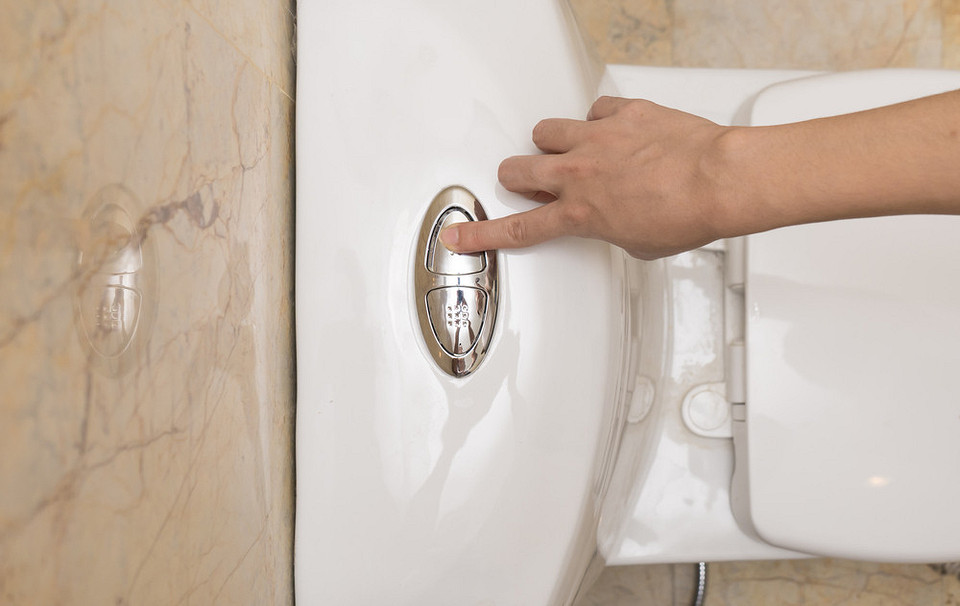

  • Двухрежимная. Пользователь может выбирать, слить весь объем емкости или только половину. На крышке таких моделей две кнопки. При нажатии маленькой кнопочки сливается половина бака, при нажатии большой — полный объем. Есть двухрежимные модели с одной кнопкой. В этом случае объем слива определяет продолжительность нажатия.

Навесные бачки еще встречаются в старых домах и в квартирах с интерьером в винтажном стиле. Они практичны, просты в обслуживании. Последовательность действий для снятия крышки с бака такая.
  1. Перекройте кран на вводе водопровода в квартиру. Это нужно, чтобы при непредвиденной поломке или другом форс-мажоре не случился потоп.
  2. Нажмите рычаг слива, полностью спустите жидкость из бака.
  3. Найдите на штоке колпачок.
  4. Открутите его полностью.
  5. Снимите крышку с бака.
После чистки или других манипуляций установите ее на место, закрутите колпачок на штоке.

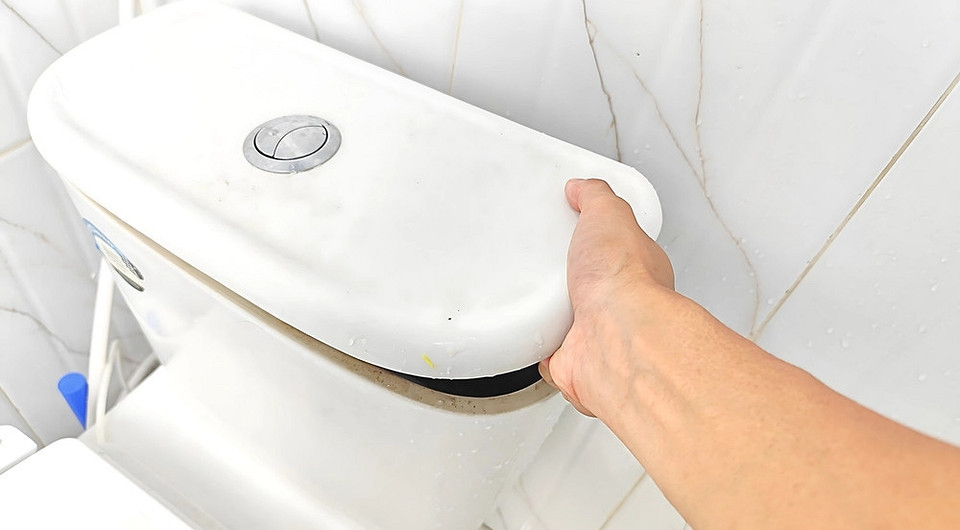

  6. Обеими руками возьмитесь за крышку с двух сторон. Приподнимите ее и разверните под прямым углом.
  7. Найдите пластиковое крепление, удерживающее кнопку. Аккуратно его отщелкните.
  8. Снимите крышку с бака.

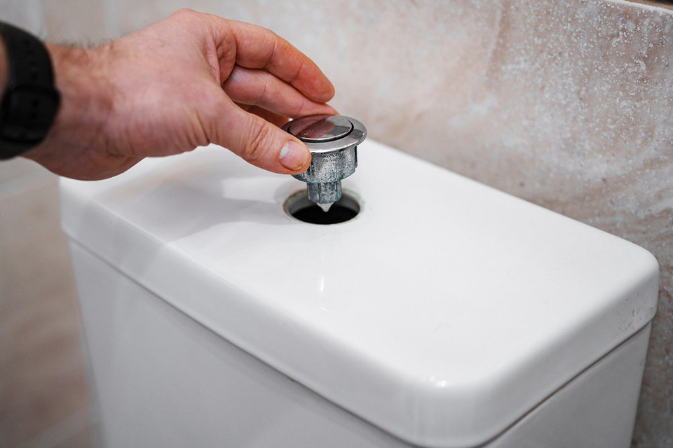

Как снять крышку унитаза с двойной кнопкой
Модели с двухрежимным смывом разбираются немного иначе. Перед работой надо перекрыть водопроводную трубу на вводе в квартиру. Если есть такая возможность, перекрывают только запорный кран на трубопроводе, который подает воду в бачок. Тогда в остальных помещениях можно будет пользоваться водой. Алгоритм действий такой.
  1. Полностью слейте жидкость из бака.
  2. Нажмите до упора меньшую часть кнопочного элемента.
  3. Осмотрите открывшуюся сторону большого кнопочного элемента, найдите на нем небольшой паз или канавку.
  4. Вставьте в паз плоскую отвертку или другой подходящий инструмент, аккуратно подденьте им кнопку.
  5. Выньте большую часть кнопочного элемента.
  6. В открывшемся отверстии найдите винт, удерживающий на месте малую часть кнопочного элемента.
  7. Открутите винтик, снимите деталь.
  8. Обеими руками возьмитесь с двух сторон за крышку. Аккуратно приподнимите ее, поверните под прямым углом.
  9. Найдите и отщелкните пластиковый фиксатор.
  10. Снимите крышку с резервуара.

Снять крышку с унитазного бака несложно, однако делать это нужно аккуратно. Керамика тяжелая и скользкая, при этом хрупкая. Нельзя допускать ее падения или удара тяжелым предметом. Иначе появятся трещины, сколы, а в худшем случае керамическая деталь разобьется. Поэтому опытные мастера рекомендуют по возможности освобождать «рабочую зону» от всего лишнего, чтобы не было угрозы падения инструментов или других предметов. Снятую с бака крышку надо уложить на прочное основание, например, на стол или на пол. Под нее желательно положить мягкую подложку. Кнопочный механизм и накладки чаще всего изготовлены из пластика. С ними тоже нужно обращаться аккуратно, чтобы не деформировать элементы и не поцарапать краску на кнопках.
