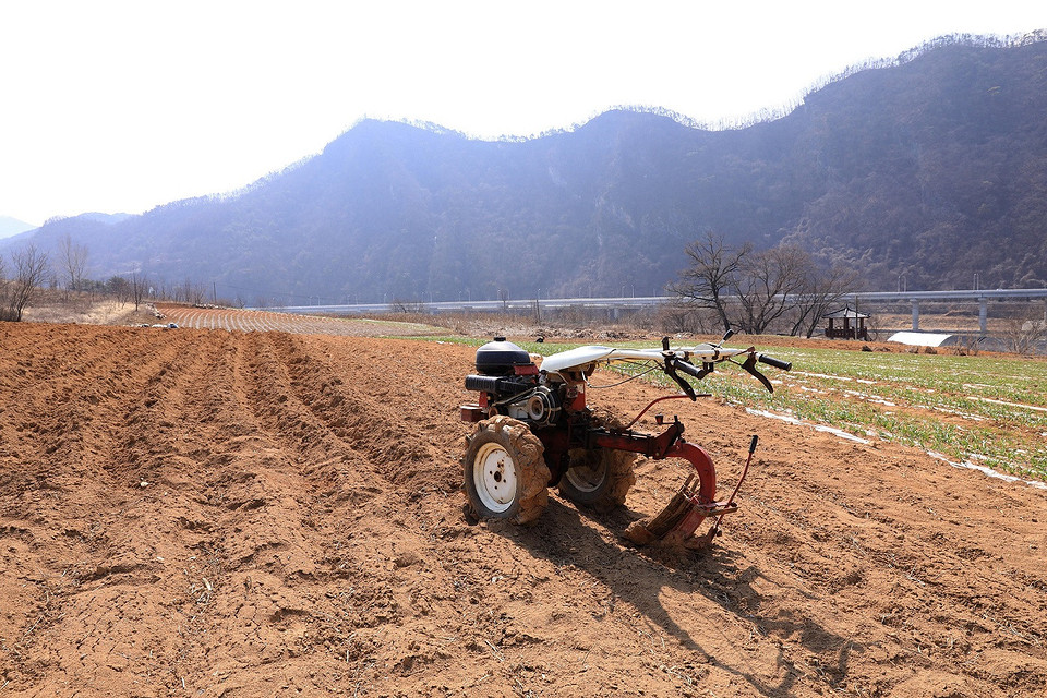

Опытные фермеры не рекомендуют покупать мотоблок, если цель — подготовить запущенный участок под сад, небольшой огород и газон. Для целины нужна тяжелая техника, веса и мощности которой хватит для нарезки плотной слежавшейся почвы. Для запущенных участков советуют мотоблоки весом от 120 кг, с двигателем от 10 л.с. Работать с ними тяжело даже физически сильному человеку. На небольшом огороде, окруженном деревьями и клумбами, такая техника потом не пригодится. Проще арендовать под вспашку целины трактор, а для дальнейших работ выбрать что-то легкое и маневренное. Тяжелый мотоблок будет полезен при выращивании картошки или других культур на поле от 20 соток. Он поможет подготовить необработанный участок под первую посадку, пригодится при формировании грядок, окучивании, сборе урожая и осенней запашке.
Как вспахать целину мотоблоком? Подберите самый мощный и тяжелый агрегат, определите оптимальную глубину и тщательно подготовьте участок.
  • Лучшее время для работы — середина весны или середина осени. В средней полосе — примерно от 15 до 30 апреля или в начале ноября, когда земля влажная, но высокой травы нет. Не стоит пахать сразу после паводка или сильных дождей. В грязи техника просто увязнет. Но и со слишком сухой землей работать плохо: она рассыпается, а не переворачивается пластом. Она должна быть достаточно влажной для того, чтобы слепить из нее комок.
  • Подготовка участка к вспашке обязательна. Нужно выкорчевать кустарник и пни, убрать крупные камни, срезать очень высокие стебли сухой травы. Наехав на камень или ветку, можно получить травму или сломать машину. В высоком сухостое она забуксует и не сможет двигаться. Толстые стебли могут затупить навесное оборудование.
  • Что лучше поставить на мотоблок для обработки целины — плуг или фрезы? Они оба вам пригодятся. Заросшее поле советуют вначале пройти плугом, чтобы поднять верхний пласт и срезать толстые корни. Когда они подсохнут, останется разбить комья и выровнять участок фрезой. Даже если грунт изначально рыхлый, не стоит начинать обработку заросшего поля с фрезы. Активное рыхление по живым корням может ускорить рост сорняков.
  • Что еще понадобится для работы? Необработанный участок советуют пахать мотоблоком с грунтозацепами, передним противовесом, утяжелителями на колесах. Это обеспечит устойчивость и проходимость, улучшит сцепление с поверхностью, защитит от пробуксовки. Для себя подберите плотные перчатки с нескользящим покрытием, плотную одежду и очки.
  • На какую глубину пахать целину мотоблоком? Это зависит от типа почвы и толщины плодородного слоя. Плуг должен перевернуть земляной пласт, но оставить плодородный слой сверху. Примерная глубина вспашки — 20 см. На плодородных черноземных участках, где корни проросли глубоко, можно пахать на 30 см. На тощих глинистых почвах лучше не поднимать больше 15 см. Как определить толщину плодородного слоя? Выкопайте лопатой яму глубиной 50 см и посмотрите на цвет почвы. Верхний плодородный слой обычно темнее и более рыхлый. Фрезеровать после вспашки лучше в несколько заходов, постепенно увеличивая глубину.
  • Как отрегулировать глубину вспашки? Это делают при установке плуга. Сделайте на ровной поверхности 2 устойчивых подставки, например, из кирпичей, высота которых равна нужной глубине вспашки. Поставьте на них колеса мотоблока и установите плуг так, чтобы его основная вертикальная ось была строго перпендикулярна поверхности, а нижняя часть лежала на ней. При регулировке ширины захвата и ширины колеи для первой вспашки целины плугом тоже выбирайте минимальные показатели. Для фрезерования на последнем этапе ширину захвата и колеи можно и нужно увеличить. После установки глубины и ширины сделайте пробный проход и при необходимости отрегулируйте положение плуга и грунтозацепов еще раз.
  • С чего начать вспашку целины? Первую борозду прокладывают вдоль границы участка. Для следующих грунтозацеп ведут по борозде. Выбирайте направление, в котором удобнее двигаться. Ориентироваться на положение будущих грядок не обязательно. Вам все равно придется несколько раз фрезеровать землю, прежде чем вы будете формировать гряды под картошку или другие культуры.
Запущенный участок пашут на минимальной скорости, на первой передаче. Перед началом работы осматривайте полосу, по которой планируете идти, убирайте камни и ветки. Если технику уводит в сторону, отрегулируйте положение отвала, попробуйте уменьшить глубину или добавить утяжелители. Если земля очень плотная, мощности техники не хватает, попробуйте уменьшить глубину до 10-15 см, но пройдите поле во второй раз, перпендикулярно первым бороздам.

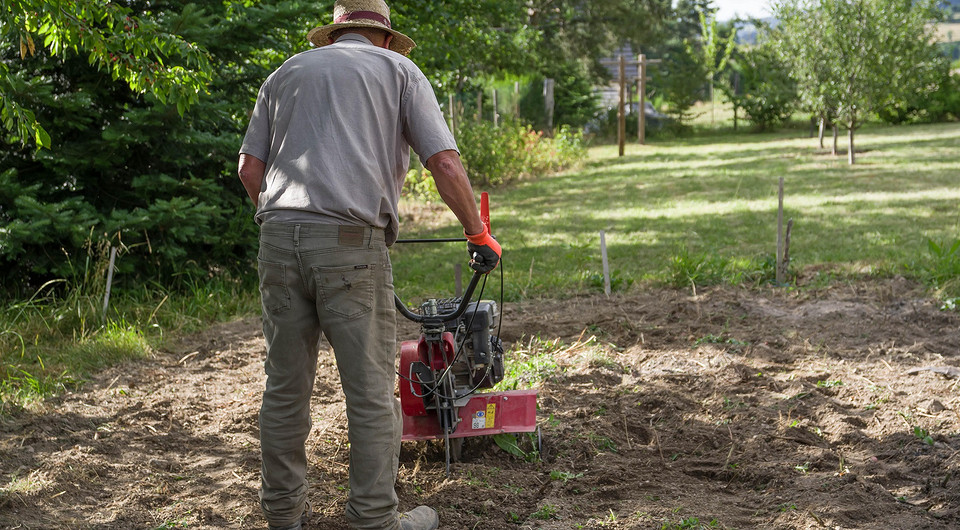

Как правильно пахать мотоблоком с фрезами?
  • Рыхление всегда выполняют в несколько проходов.
  • Оптимальная глубина — 20-25 см.
  • При первом проходе рыхление выполняют на глубину 10-15 см. Для регулировки нужно поднять сошник, или ограничитель глубины, как можно выше.
  • После второго прохода переставляют ограничитель глубины ниже для максимального погружения.
  • Максимальная ширина обработки удобнее, но с широкой фрезой техника может стать слишком тяжелой.
  • Плотные земли пашут фрезой на минимальной скорости, на первой передаче. На рыхлых или при втором проходе можно перейти на вторую.
  • Золу, мочевину, компост и другие удобрения рассыпают по участку перед началом фрезерования. При рыхлении они попадут вглубь почвы и улучшат ее свойства.
