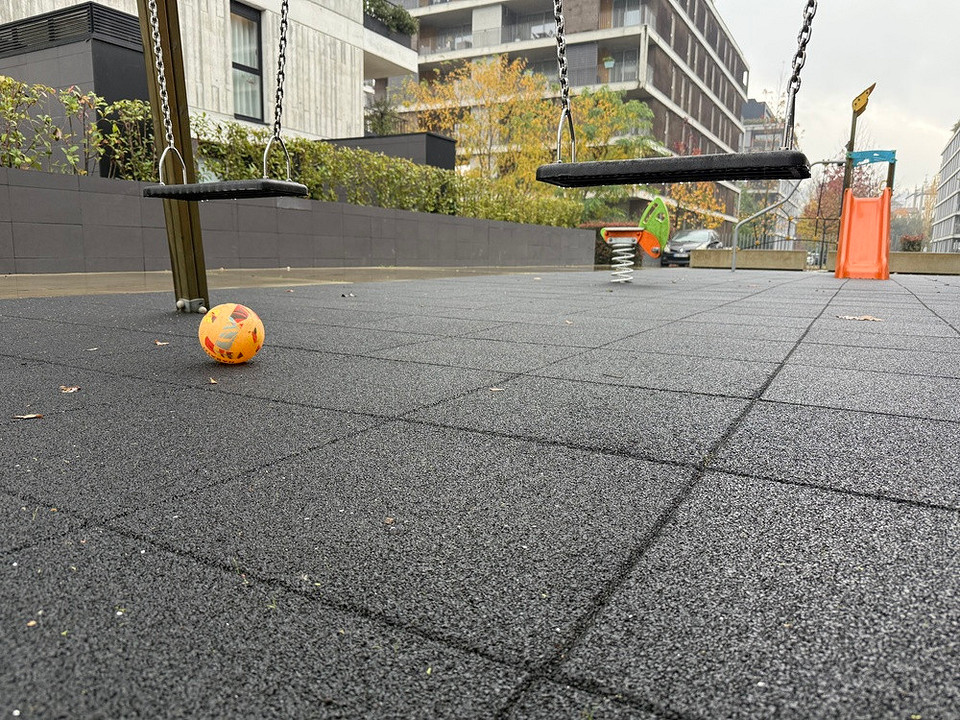

Модульная поверхность из прессованной резиновой крошки — современное и удобное на сегодня решение для обустройства различных зон на дачном участке: детских площадок, садовых дорожек, пространства возле бассейнов и т.д. И среди множества достоинств такого покрытия одним из самых важных часто называют возможность положить его самостоятельно. Рассказываем, как укладывать резиновую плитку: какие есть способы и чем они различаются, а также какие нюансы следует учитывать при монтаже.

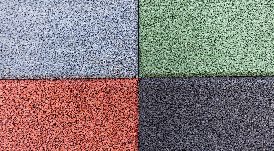

Это современное уличное покрытие, изготавливаемое путем прессования резиновой крошки и полиуретанового клея. Для более красивого вида в него добавляют красящие пигменты. Резина отлично смягчает удары при падениях, поэтому такой материал часто применяют на игровых и спортивных площадках для создания безопасной среды.

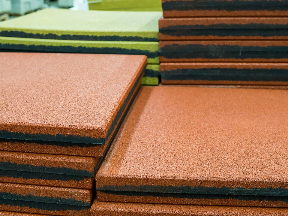

Лучшей плиткой считается двухслойная — ее верхняя часть состоит из мелких (1-3 мм) резиновых или ЭПДМ-гранул (из синтетического каучука), а основание — из более крупных (2-4 мм). Мелкие фракции обеспечивают более красивый вид и отличаются высокой износостойкостью, а более крупные служат для лучшей амортизации при ударах.
Также плиты бывают с креплением или без него. Для самостоятельного монтажа на твердую поверхность лучше подойдет первый вариант, так как он не требует приклеивания к основанию. К тому же при необходимости такое покрытие можно разобрать (например, если нужно убрать садовые дорожки на зиму). В свою очередь, модели без крепления обычно дешевле и оптимальны для больших площадей.

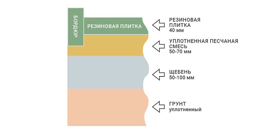

Если же стоит вопрос, как класть резиновую плитку на грунт или песок, то, чтобы она легла ровно и не деформировалась под весом проходящих по ней людей, основание также надо будет правильно подготовить.
  • Выкопать яму на глубину около 25 см и уплотнить ее дно.
  • Выровнять грунт (убрать корни, камни и т.д.).
  • Засыпать щебень на высоту 5-10 см для дорожки и 10-15 для детской площадки, пролить водой и уплотнить.
  • Установить резиновые бордюры по периметру.
  • Засыпать песок (не больше 10 см), пролить водой и хорошо утрамбовать.
Совет: на больших площадях желательно проложить геотекстиль под каждый слой — он выполнит роль армирующего материала.

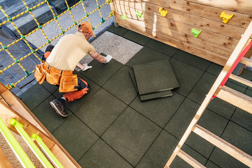

  • Подготовьте все необходимое — полиуретановый клей либо битумную мастику, скипидар, тару для их смешивания, зубчатый шпатель, киянку, губку или тряпку и острый нож (если надо будет подрезать края).
  • Обработайте основание смесью скипидара и клеящего состава (в соотношении 1:1), оставьте на 1 час.
  • Нанесите на его поверхность клей с помощью шпателя, равномерно распределите его.
  • Начинайте укладывать плиты, хорошо прижимая и как можно ближе друг к другу. Простукивайте каждую из них резиновым молотком, чтобы удалить воздух, который мог попасть под низ. Если клейкая субстанция оказалась на верхней стороне, сразу же уберите ее губкой или тряпкой, пока она не начала застывать.

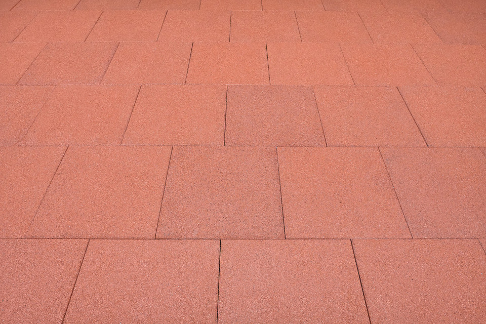

  • Класть элементы можно линейно, со сдвигом либо в шахматном порядке. При нелинейной укладке, возможно, придется подрезать края элементов. Сделать это можно острым ножом (если плитка толще 15 мм, лучше использовать не нож, а болгарку или электролобзик).
  • Установите по периметру бордюры.
Для полного высыхания и застывания клея требуется 24-72 часа, после этого покрытием можно пользоваться.
