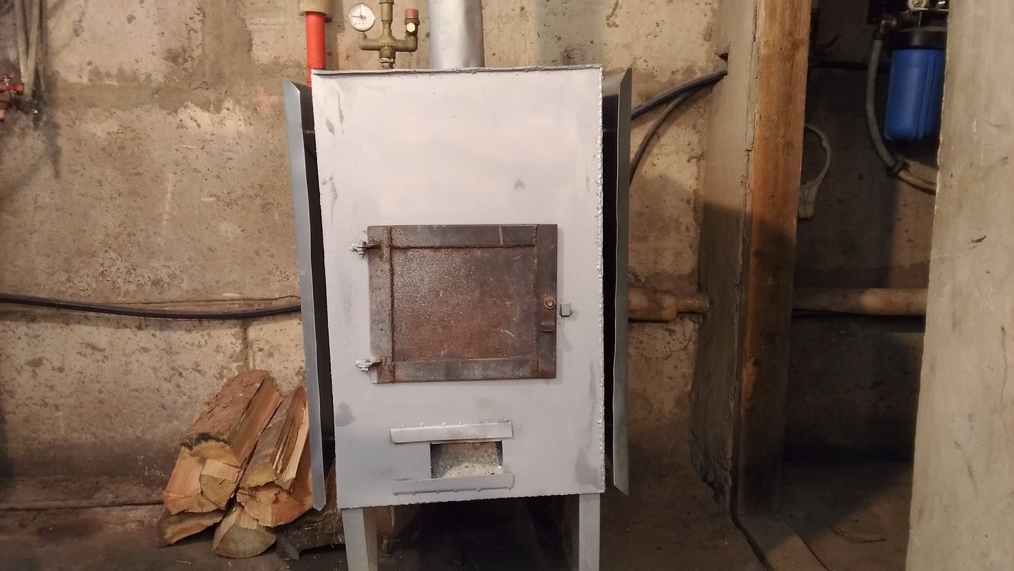

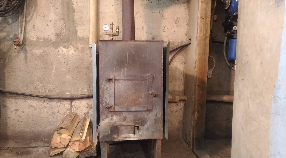

Для пробных покрытий термостойкими эмалями я «пожертвовал» самодельным твердотопливным котлом и банной печкой.
1. Выберите цвет эмали

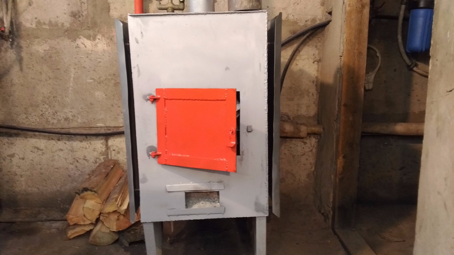

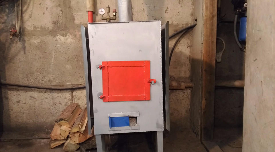

Я выбрал три эмали различных цветов, закрывающих почти весь температурный диапазон использования — серебристого, ярко-красного и синего цвета.
Корпус котла решено было сделать серебристым (как авиационный лайнер), что придало ему известную легкость, дверцу топки (как самую раскаленную часть) логично было предупредительно окрасить ярко-красным цветом, а крышку поддувала — синим.
2. Очистите и охладите поверхность оборудования до комнатной температуры

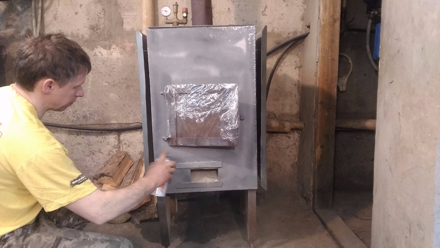

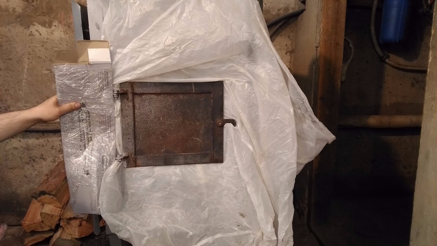

Разумеется, перед нанесением эмали охладил поверхности до комнатной температуры, зачистил от ржавчины, просушил и обезжирил. Обращаю особое внимание на первый аспект, хотя эмаль и термостойкая, но наносится она на охлажденную до окружающей температуры поверхность.

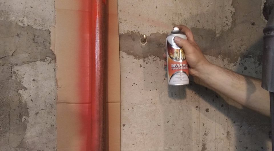

3. Встряхните баллон
Рекомендую встряхнуть баллон перед употреблением 2-3 минуты.
4. Нанесите эмаль на поверхность

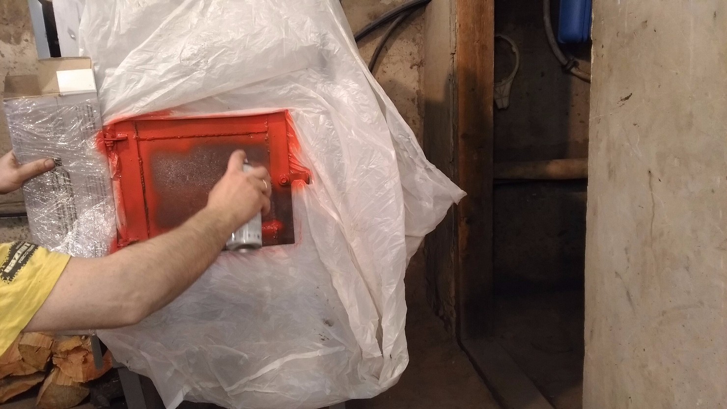

Мне понравилось, что баллончик не «плевался», не давал лишних капель: покрытие ложилось ровно, без подтеков. Факел распыляемого состава был устойчив и равномерен. Рекомендуемое количество слоев эмали от 2 до 3. Уже буквально через четверть часа первый слой практически затвердел. В технике даже имеется соответствующий термин — «время высыхания «на отлип». Так вот, уже через 15-20 минут я уверено покрывал поверхность по второму разу.
Термостойкие эмали VIXEN обладают отличным сцеплением с поверхностью, поэтому перед их нанесением грунтование не требуется.
5. Дождитесь полного высыхания
Полное время высыхания при комнатной температуре — не менее суток. Но что особенно интересно и показательно — полное технологическое отверждение покрытия происходит именно при нагреве во время эксплуатации изделия.

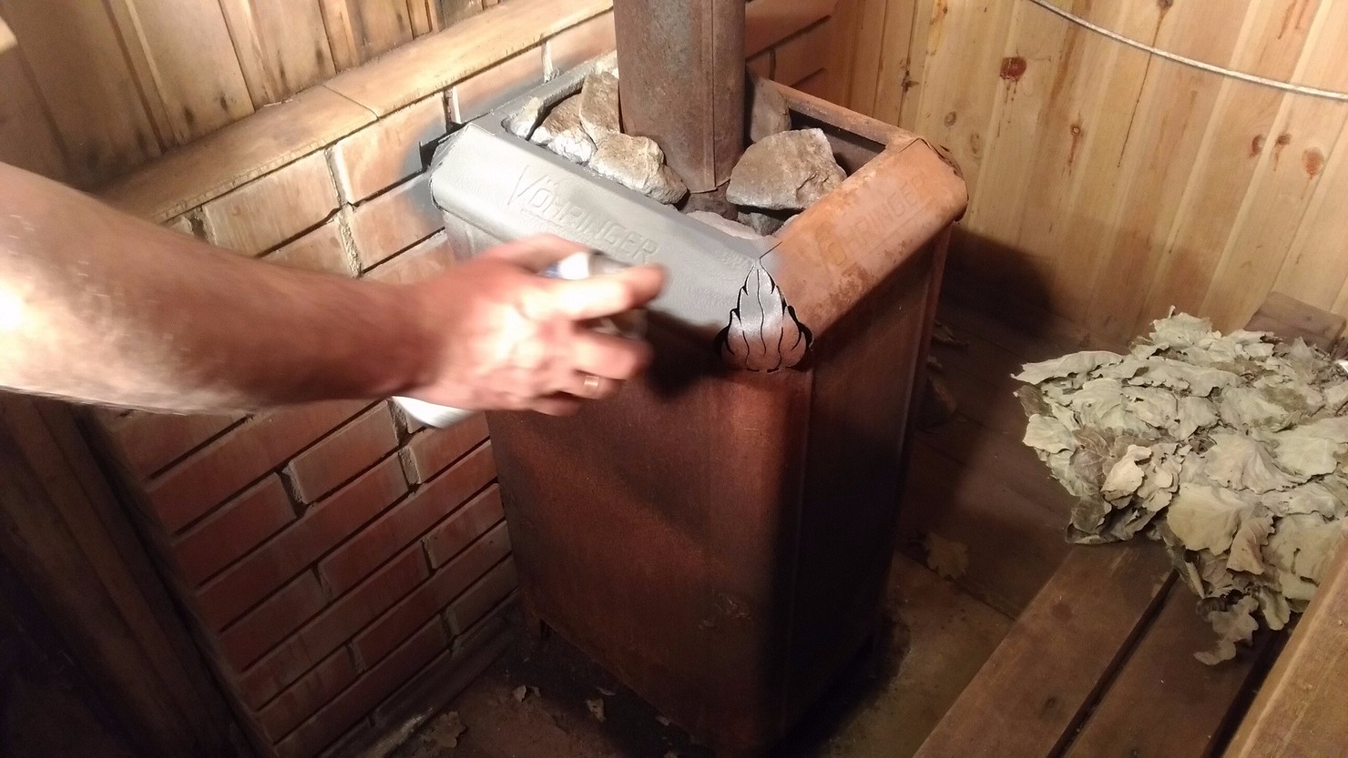

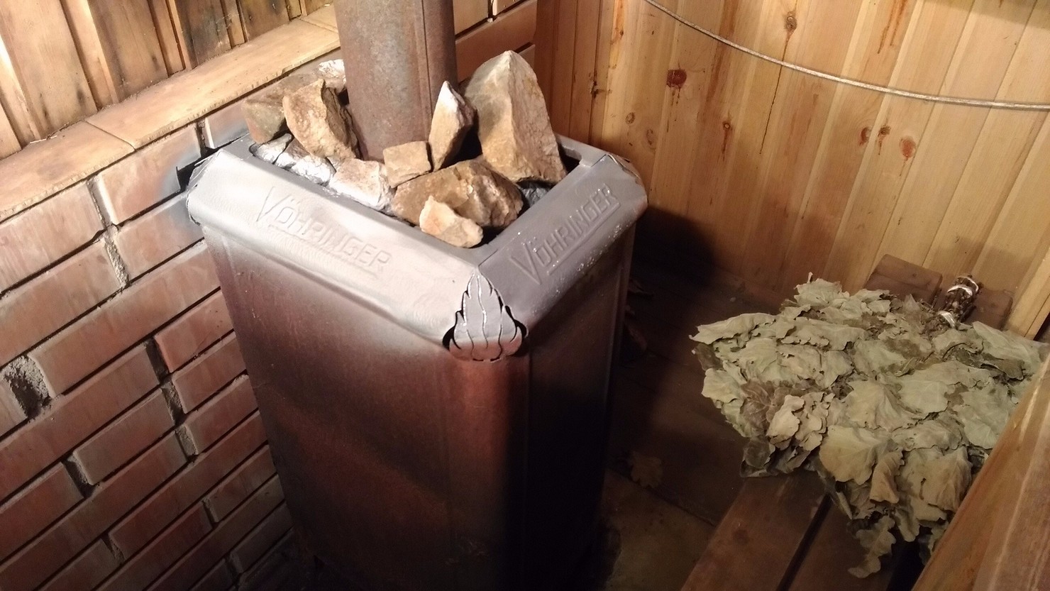

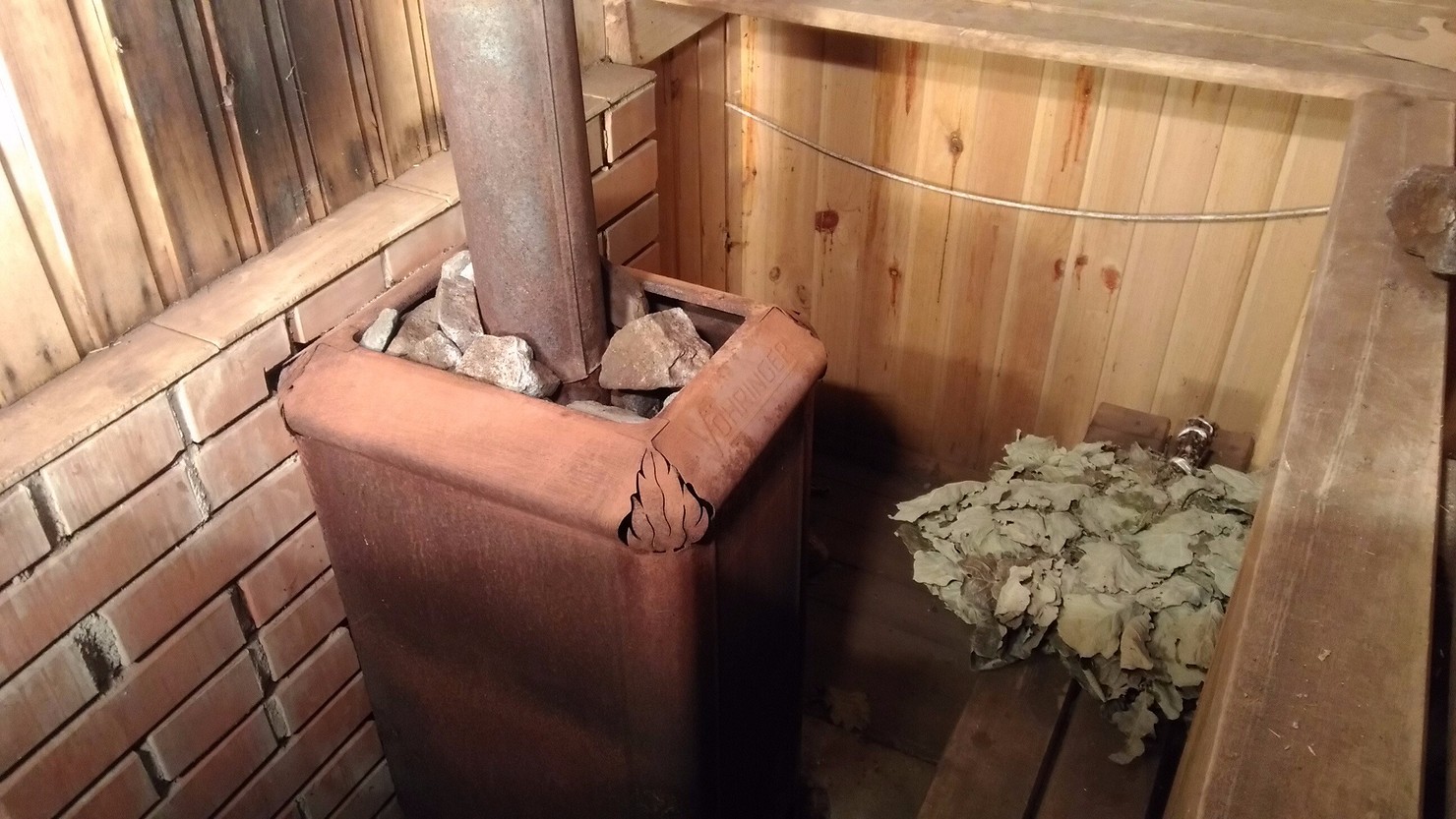

Эмалью можно обрабатывать пикниковые мангалы, каминные решетки и экраны, подверженных сильному нагреву. Несложно покрасить термостойкой эмалью и печь в бане, что я также сделал.
