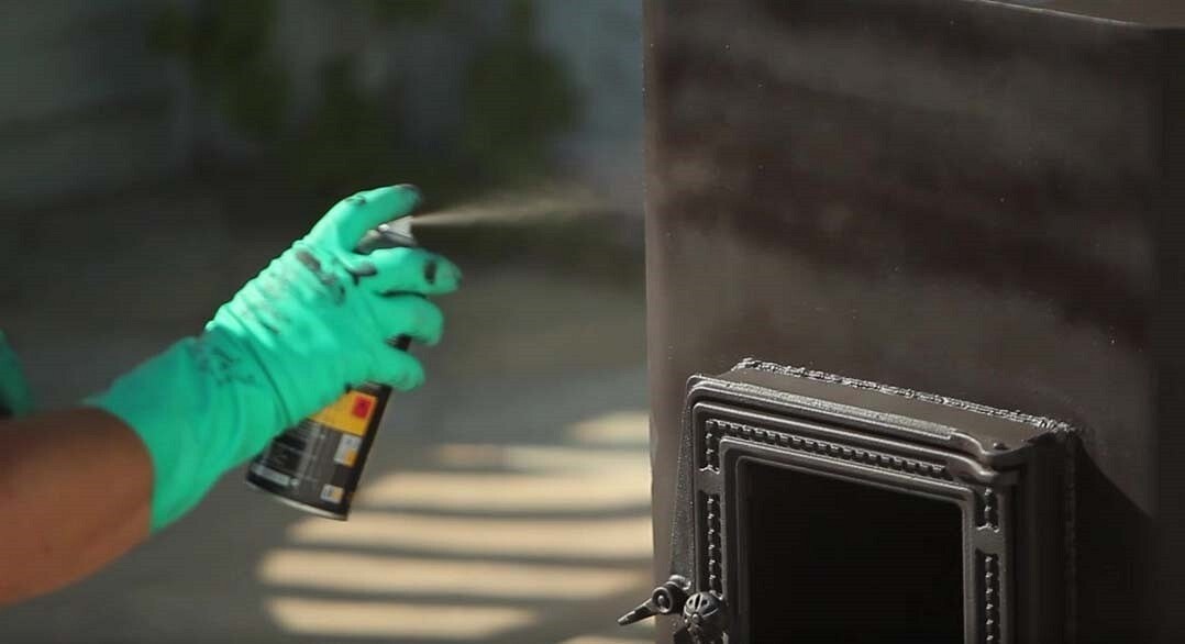

Термостойкие аэрозоли
При небольших объёмах ремонтных работ используют баллончики с термостойкими аэрозолями (до 520 мл). Чтобы получить отличный результат, не нужно быть профессионалом. Не потребуются и вспомогательные инструменты: кисти и валики. Наносят краски и эмали с расстояния 20-25 см плавными, равномерными движениями, не допуская образования подтёков. Распыляемый состав тонким слоем покрывает любые, даже труднодоступные поверхности. После окончания процесса баллон с оставшейся краской можно долго хранить (от года до 5 лет), не беспокоясь, что она загустеет, и в любой момент использовать снова. Главное, не забыть потрясти упаковку несколько минут перед применением, чтобы хорошо перемешать компоненты.

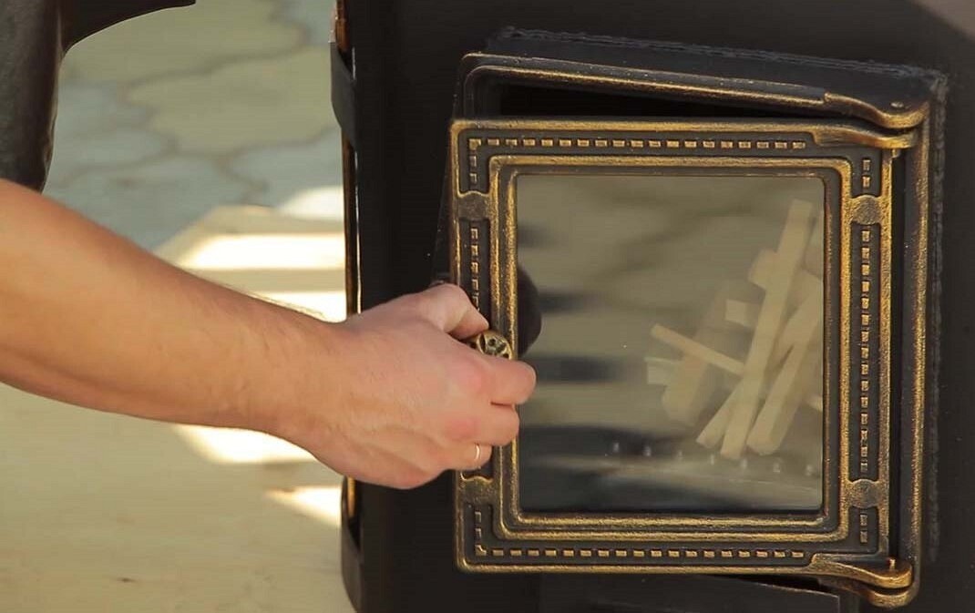

Процесс окрашивания печи термостойкой эмалью

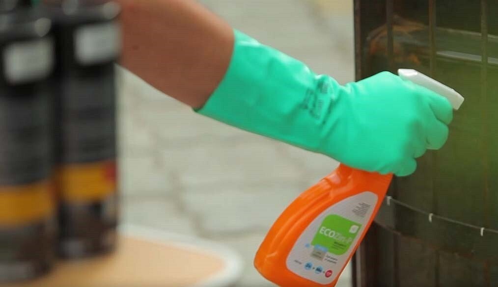

  1. Слой ржавчины удаляют шлифовальной шкуркой или щёткой. Остатки покрывают преобразователем ржавчины «Экоцин-П» («Спектр»).
  2. Затем поверхность обезжиривают тканью, смоченной в растворителе, и оставляют для высыхания на 30 мин. Перед нанесением термостойкой эмали Certa («Спектр») (до 900°С) встряхивают баллон 2 мин. Окрашивание начинают со сварных швов и труднодоступных поверхностей. Краску наносят перекрёстным распылением с расстояния 25–30 см в два-три слоя с промежуточной сушкой около 30 мин.

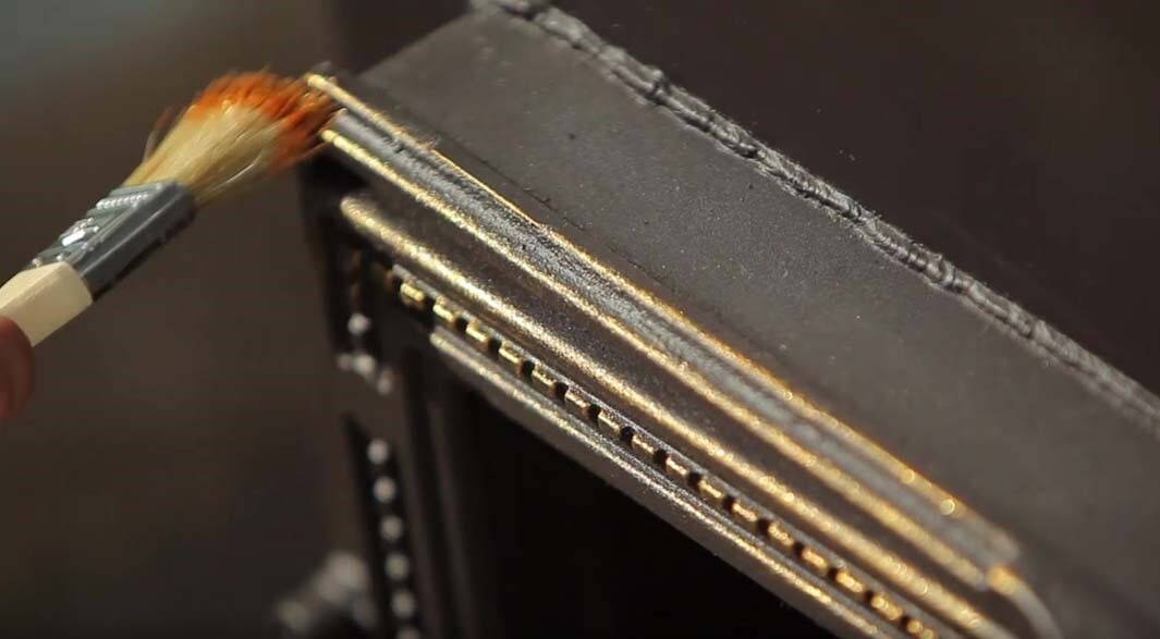

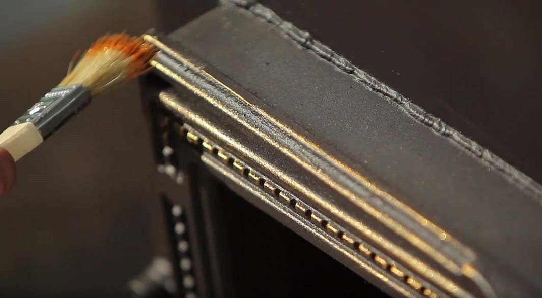

  3. Слои должны быть тонкими, без непрокрасов и подтёков. Через 1–2 ч наносят термостойкую патину для создания декоративного эффекта. Слегка смоченной в краске кистью легко проводят по выступающим частям, не перекрывая предыдущего красочного слоя.
  4. После чего оставляют печь на сутки до полного высыхания краски. Последний этап — термозакаливание. Печь протапливают в течение 3 ч, постепенно повышая температуру в топке.
