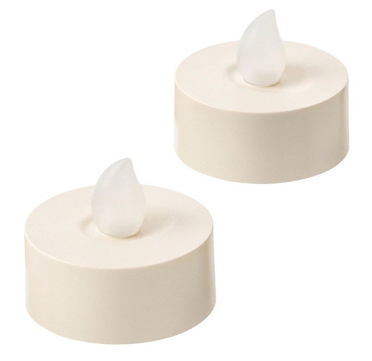

Светодиодные свечи можно использовать как внутри помещения, так и снаружи
Фото: ShutterStock/Fotodom.ru

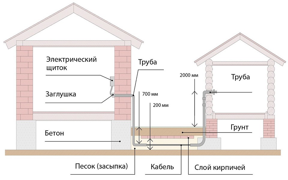

Подземная проводка осуществляется путём укладки кабеля в канавы. Для укладки лучше всего подходит бронированный кабель (например, БбШв или аналогичный), который оборудован защитной металлической оплёткой, предохраняющей кабель от повреждения острыми камнями или грызунами. Кабель без бронирования можно укладывать только в защитном кожухе из труб (например, из ПНД или асбестоцемента). На практике кабель укладывают на глубину 70–80 см, чтобы предотвратить возможность механического повреждения. На дне канавы устраивается песчаная подушка: вначале помещают слой геотекстиля, на него насыпают и утрамбовывают слой песка 15–20 см, на него укладывают кабель, поверх него следует ещё один слой пес­ка 20 см, затем слой геотекстиля и маркер — сигнальную ленту или дорожку из кирпичей.
Примерная схема подключения с помощью подземной проводки
Визуализация: Игорь Смирягин/Burda Media
Далее канава засыпается грунтом и утрамбовывается. Кабель в канаве стараются укладывать не ровно по одной прямой линии, а с небольшими извивами, чтобы была возможность компенсации возникающих напряжений. Концы кабеля выводятся наружу и подключаются к водонепроницаемым распределительным коробкам, размещаемым на высоте 1,4 м. Такая конструкция позволяет подключать дополнительные приборы и при необходимости нарастить садовую электросеть.

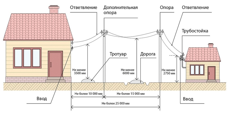

Примерная схема воздушной проводки
Прокладка по воздуху особенно удобна там, где расстояние между объектами (например, между домом и беседкой) не превышает 25 м, тогда можно обойтись без промежуточных опорных столбов. Чаще всего используется кабель СИП, который специально предназначен для уличного монтажа и является самонесущим. Также можно использовать провода с устойчивой к ультрафиолету двойной изоляцией, например ВВП или ВВГнг, но в таком случае дополнительно потребуется несущий стальной трос.

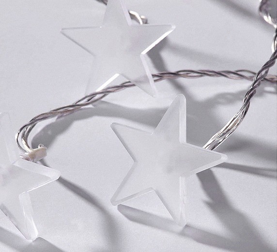

Цветные светодиодные гирлянды позволяют делать оригинальную подсветку по вашему сценарию
Фото: Legrand

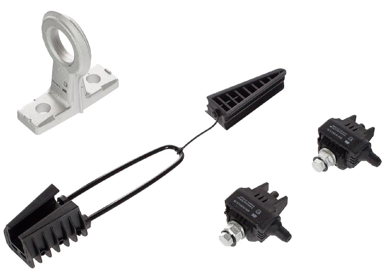

При прокладке по воздуху кабель СИП или несущий трос необходимо с обеих концов надёжно закрепить. Для этого на стене здания или на столбе устанавливаются элементы крепежа. Можно, например, воспользоваться крюками. К одному крюку крепится несущий трос, а на другой устанавливается фарфоровый изолятор, к которому, в свою очередь, без натяжения крепится провод. Для кабеля СИП используют специальные комплекты креп­ления кабеля к столбу; такие комплекты обойдутся примерно в 500–1000 руб.

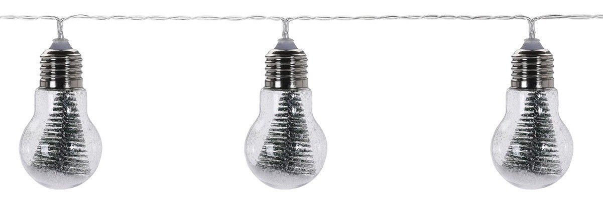

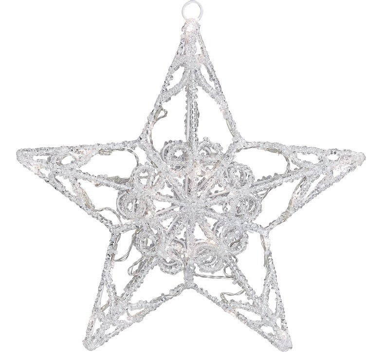

Гирлянда Star от House Doctor (DesignBoom)
Фото: DesignBoom
Выход провода из дома выполняется согласно ПУЭ. Для этого в стене делается отверстие, в нём устанавливается отрезок трубы (пластиковой, металлической), и через него уже выводится провод. Место вывода должно располагаться на достаточной высоте, для изолированных проводов она составляет 2,5 м. Также место ввода должно быть размещено на расстоянии не менее 2,5 м до крыльца, 1 м от балкона и 0,75 м от оконного проёма.

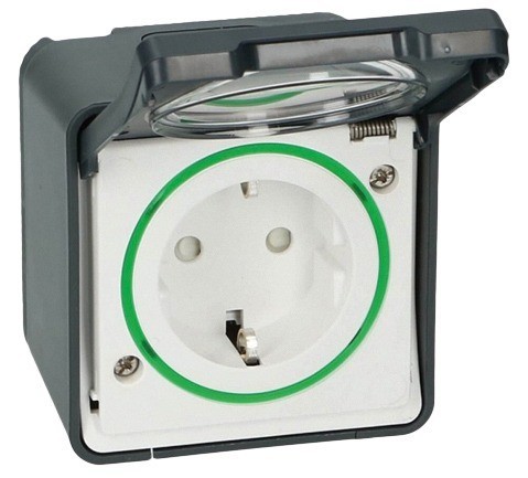

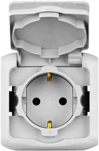

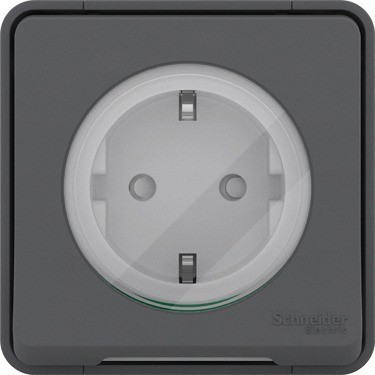

Розетки для наружного уличного монтажа Mureva Styl IP55 имеют  влагонепроницаемый корпус и защитную крышку
Фото: Legrand

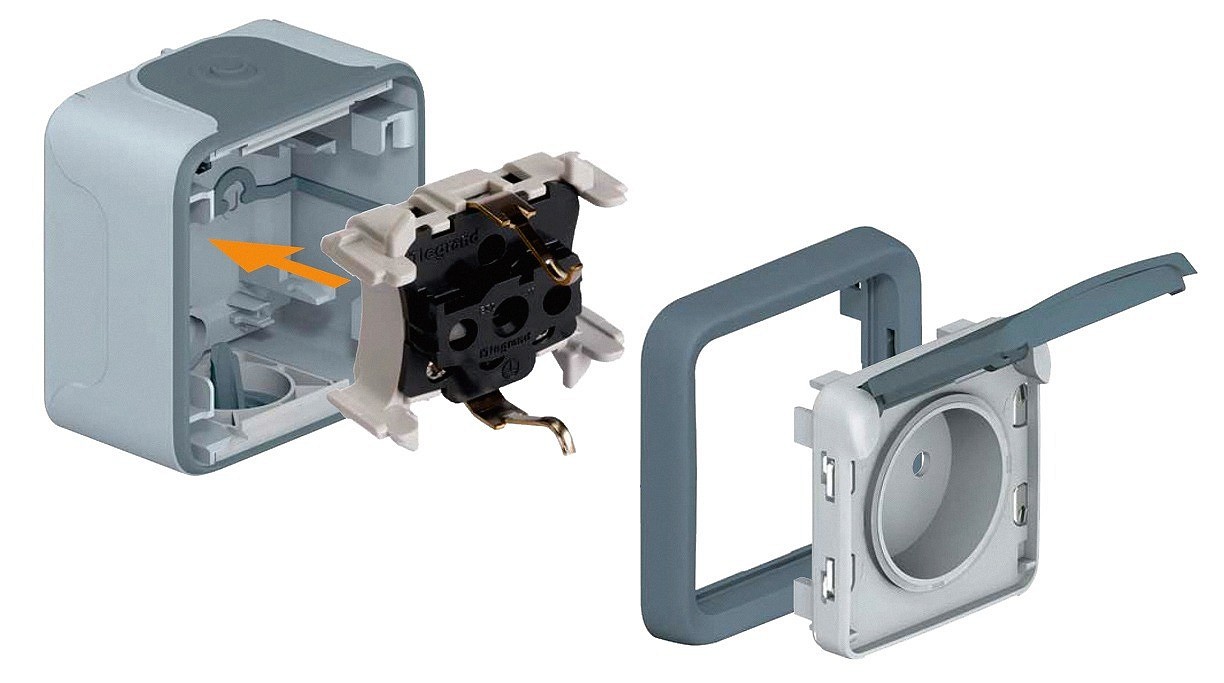

В бытовых целях, в зависимости от места установки, можно использовать изделия со степенью защиты IP44, IP55 и выше. Герметичность мест ввода кабеля или трубы в коробку электроустановочного изделия обеспечивают различные кабельные вводы и муфты. Кабельные вводы выпускаются на разные диапазоны, в зависимости от диаметров кабелей и труб.
Подключать садовые электроинструменты и оборудование к розетке с необходимой для уличных условий степенью защиты гораздо безопаснее, чем тянуть удлинители от розеток в доме
В изделиях бытового назначения чаще всего используют эластичные ступенчатые или мембранные сальники. Для удобства ввода кабеля или трубы розетки и выключатели IP44 и IP55 обычно комплектуются мембранными или ступенчатыми сальниками. Это позволяет предварительно продеть кабель или трубу в сальник, а потом легко смонтировать пластину с трубой или кабелем в монтажную коробку.

5 советов по размещению розеток и выключателей
  1. Располагайте розетки в таких местах, где ими будет удобно пользоваться, и достаточно высоко, чтобы случайно не повредить их садовым инвентарём.
  2. Планируйте расположение розетки так, чтобы подключённый удлинитель или шнур прибора не пересекал проходы.
  3. Розетку IP44 полагается помещать под навесом, вне досягаемости дождевых струй.
  4. Розетку IP55 можно устанавливать просто на наружной стене дома. Однако на случай использования во время дождя или снегопада желательно расположить её под навесом либо сделать над ней козырёк — при вставленной вилке степень защищённости розетки обычно снижается. Козырёк над розеткой (щитком и т. п.) удобнее навешивать при подводке кабеля снизу.
  5. Подводку проводов к уличным розеткам и выключателям рекомендуется делать снизу электроустановочного изделия.
