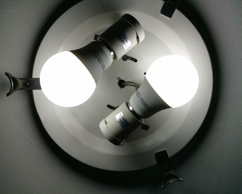

Снять крышку
Unsplash
Большинство встраиваемых точечных светильников снизу выглядят как прозрачный круглый рассеиватель, расположенный заподлицо с навесным или натяжным потолком или чуть выступающий над ним. Прозрачный круг, иногда с металлическим кольцом вокруг — это защитная крышка, аналог плафона или абажура. Чтобы добраться до перегоревшей лампочки, нужно снять крышку. Это самый сложный этап при замене. Производители предлагают разные варианты крепления плафона. Их не стандартизируют и никак не помечают. Вам придется действовать очень осторожно, чтобы не повредить крышку.
Возьмите фонарик и наденьте перчатки. Аккуратно проведите по ободку рукой, осмотрите корпус с фонарем. Вы можете увидеть небольшую выемку, выступ, одну или две защелки.
  • В выемку вставьте тонкое шило или отвертку. Постарайтесь поддеть крышку и вытащить из отверстия. Будьте очень осторожны. Острым инструментом можно поцарапать потолок и повредить проводку.
  • Выступающее металлическое кольцо без выемок и защелок попробуйте провернуть сначала в одну, потом в другую сторону. Перед этим аккуратно проведите тонкой отверткой, шилом или толстой иглой в щели между кольцом и потолком.
  • Если заметили защелку или другой фиксатор, вначале отожмите их, а затем попробуйте снять или открутить плафон. Две защелки по бокам нужно нажимать одновременно.
  • Некоторые светильники дополнительно оснащены пружинным фиксатором на винтах. Вы снимете крышку, поддев ее отверткой. Но обнаружите, что пружины держат ее и не дают вытащить вместе с лампой наружу. В таком случае нужно пальцами нащупать два металлических штыря по бокам плафона. Слегка сожмите их и потяните вниз. Они должны выйти вместе с патроном лампы.
  • Сложнее всего вынуть крышку, которую удерживает кольцо из стальной проволоки. Постарайтесь поддеть его отверткой и слегка отодвинуть к центру. Оно может деформироваться от таких действий, поэтому вместе с лампочкой купите новое.
Если плафон не поддается, попробуйте следующее.
  • Смажьте кончик отвертки или шила WD-40 и проведите вдоль обода, постарайтесь протолкнуть вглубь, под крышку.
  • Возьмите небольшой кусок поролона или сложенную в несколько раз бумажную салфетку. Отверткой приподнимите крышку с одной стороны, подложите мягкую прокладку, попробуйте поддеть кольцо инструментом с другой стороны.
Запомните, как именно вы смогли снять крышку. Аккуратно протрите ее сухой безворсовой салфеткой. Убедитесь, что пружинные фиксаторы или кольцо, сам плафон целы, не деформировались.
