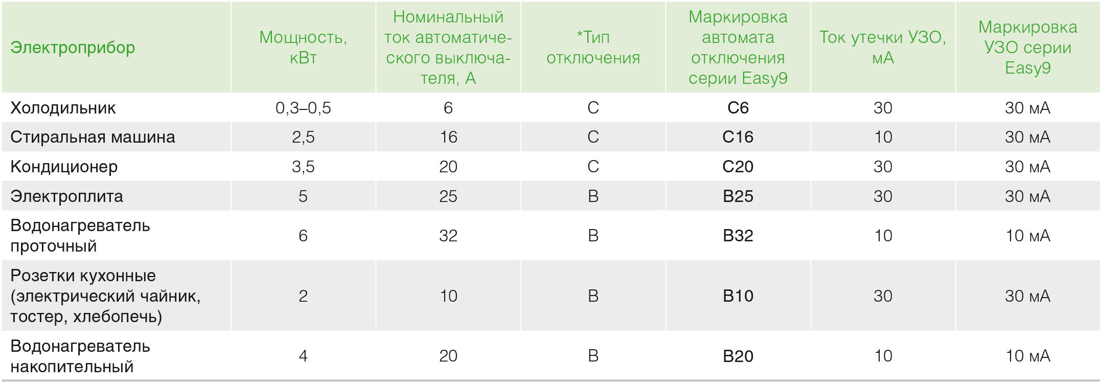

Ниже в таблице приведён пример подбора автоматических выключателей и УЗО от Schneider electric серии Easy9, исходя из мощности потребителей, номинального тока и типа отключения.

Когда включается любой электроприбор, сила тока в сети кратковременно возрастает (пусковой ток). У одних приборов он меньше (чайник), у других больше (холодильник). Эта функция автомата предотвращает ложные срабатывания при включении/выключении потребителей тока.
Защита дома от пожара и короткого замыкания

Главный критерий выбора УЗО — это чувствительность к токам утечки (указан на корпусе в мА) Наиболее чувствительные — 10 мА, такие устанавливаются во влажных помещениях и детских. В остальных бытовых помещениях принято использовать устройства на 30 мА (см. таблицу).
