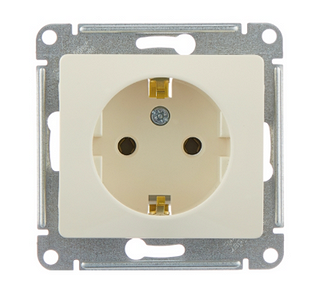

Номинальный ток
Современные розетки рассчитаны на силу тока 16 А, что соответствует максимальной нагрузке примерно 3,6 кВт, их нельзя использовать для подключения электроплит и других мощных приборов. При подборе учитывайте, понадобится вам розетка с заземлением или без него.

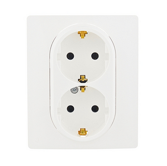

Если несколько розеток устанавливаются в общем корпусе, для них необходимо приобрести рамку, которая обычно продаётся отдельно. У розеток, кроме того, должны быть дополнительные разъёмы для подключения соединительной перемычки (провода, соединяющего пару розеток в одну цепь).

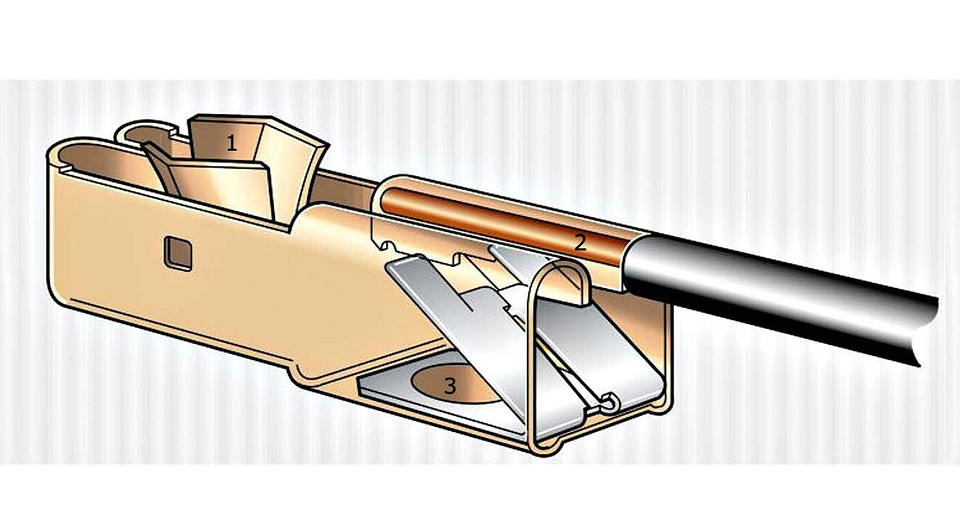

В розетках старого типа используются винтовые зажимы проводов, но они со временем ослабевают и требуют периодической проверки и протяжки. Современные электроустановочные изделия имеют конструкцию с безвинтовым фиксатором проводов, которое упрощает монтаж и не требует периодической проверки. Такие модели есть в ассортименте ABB, Jung, Legrand, Schneider Electric и других крупных производителей.
