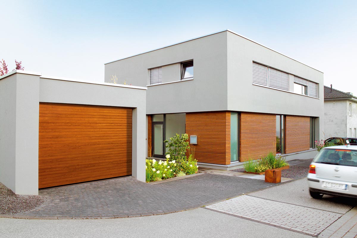

Отдельно расположенный гараж обойдётся несколько дороже интегрированного в дом за счёт большего расхода материалов, однако у него есть преимущества. В частности, можно выдвинуть постройку к дороге, сэкономив на подъездной аллее к дому. Далее — удастся сблокировать гараж с иными подсобными помещениями, необходимость в которых неизбежно возникает по мере развития загородного хозяйства. Наконец, не придётся беспокоиться о том, что шум заведённого автомобиля потревожит спящих домочадцев, и монтировать сложную систему вентиляции, которая обеспечит отвод выхлопных газов и влажного воздуха. Итак, для начала выберем местоположение и габариты будущего гаража.

Если ворота способны сдвигаться вбок и выходят на участок, можно обойтись без калитки. Фото: Hörmann
Заранее подумайте о том, чтобы в результате схода снега с крыши сооружения не заваливало ворота и калитки, дороги и дорожки. Строгих правил, касающихся габаритов гаража, нет. Считается, что для одного легкового автомобиля необходимо помещение 3 х 5,5 м в плане. Этого достаточно, чтобы можно было открыть дверцы автомобиля, остался неширокий проход и немного места для хранения автопринадлежностей. Но за городом в гараже обычно приходится держать велосипеды, садово-огородный инвентарь и мототехнику, поэтому целесообразно увеличить размеры до 4,5 х 6 м. Чтобы ставить вторую машину, потребуется гараж шириной от 5,8 м. Минимально достаточная высота помещения — 2,3 м, но если вы планируете установить секционные ворота, которые сдвигаются под потолок, то имеет смысл увеличить высоту до 2,5–2,7 м, чтобы не задевать головой за направляющие и мотор привода.

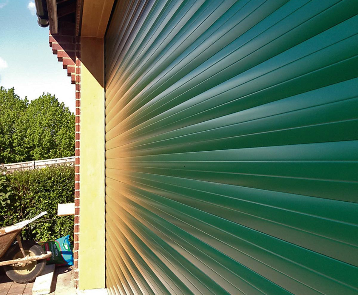

Роллетные ворота по сути представляют собой крупногабаритные рольставни. Они эстетичны, не боятся коррозии, и их легко смонтировать: достаточно навесить над про ёмом короб и прикрепить к стенам две направляющие. Вполне доступен по цене и разработанный для них внутривальный электропривод. Однако полотно, состоящее из тонкостенных алюминиевых ламелей, не очень стойко к взлому и ветровым нагрузкам, и его сравнительно легко повредить при случайном ударе. Кроме того, конструкция плохо переносит обледенение и зимой, бывает, выходит из строя (защитный козырёк несколько улучшает ситуацию, но не решает проблему полностью). Производители не рекомендуют эксплуатировать роллетные системы при температуре ниже –20 ºС.
