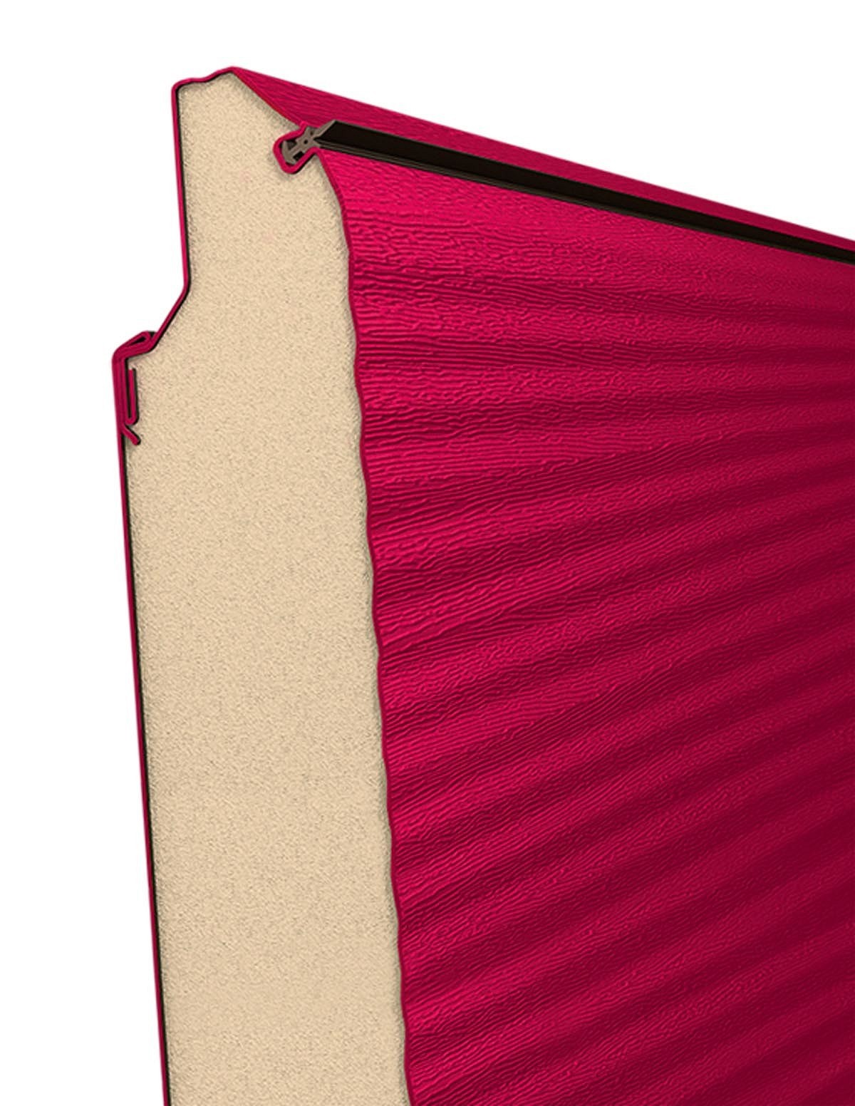

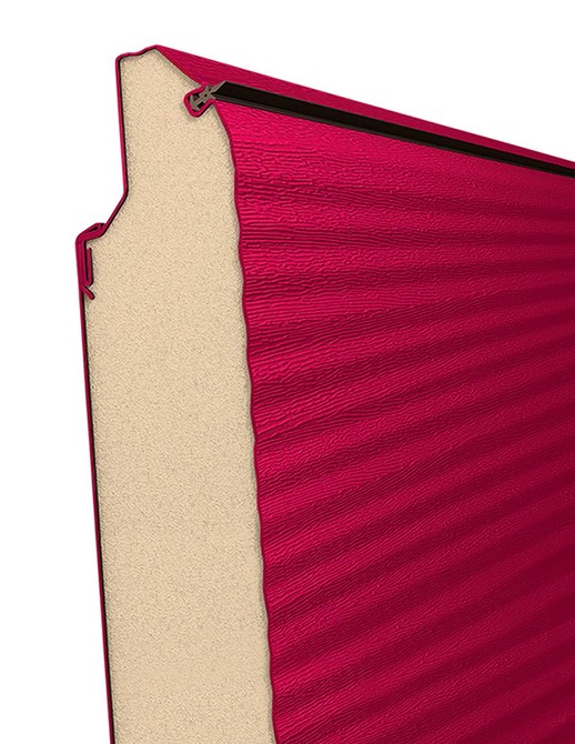

Полотно, состоящее из горизонтальных секций, во многом определяет внешний вид ворот, их тепло- и звукоизоляционные свойства, устойчивость к ветровым нагрузкам и взлому. Каждая секция состоит из оболочки (как правило, оцинкованный стальной лист толщиной 0,4–0,5 мм) и заполнения (пенополиуретан). Такая конструкция обладает достаточной жёсткостью и неплохо сохраняет тепло. Толщина секций бывает разной — от 20 до 100 мм. Изделия толщиной 45 мм (их выпускает, например, компания «Алютех») являются оптимальным решением для отапливаемого гаража: по теплоизоляции они не уступают кирпичной стене толщиной 60 см и способны выдержать даже штормовой ветер.

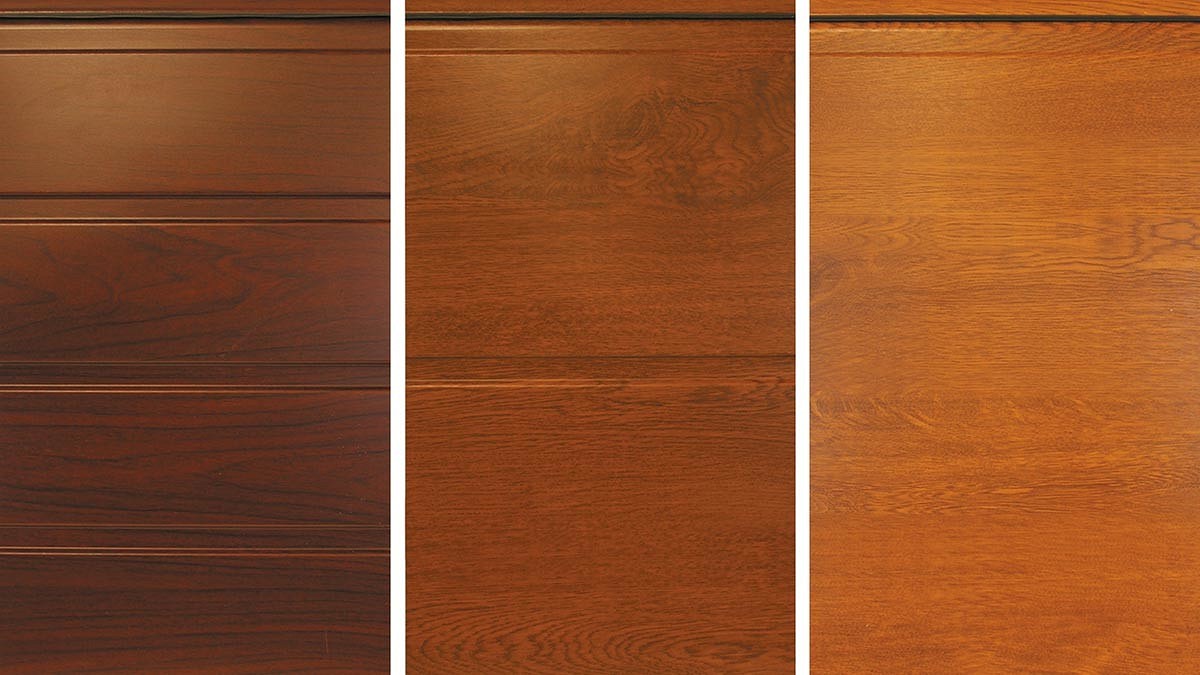

Поверхность панелей бывает гладкой и текстурной. Одним из наиболее выигрышных считается тиснение woodgrain (фактура, имитирующая древесину) — оно не только эстетично, но и маскирует мелкие повреждения.

На внешнюю поверхность секции наносят полимерное защитно-декоративное покрытие. Если вы хотите добиться идеального сочетания по цвету ворот, например, со стенами или кровлей дома, стоит обратиться в фирму, предлагающую широкий выбор цветов (не менее десяти) либо способную окрасить полотно в любой тон палитры RAL.

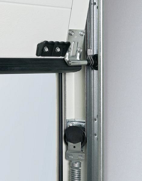

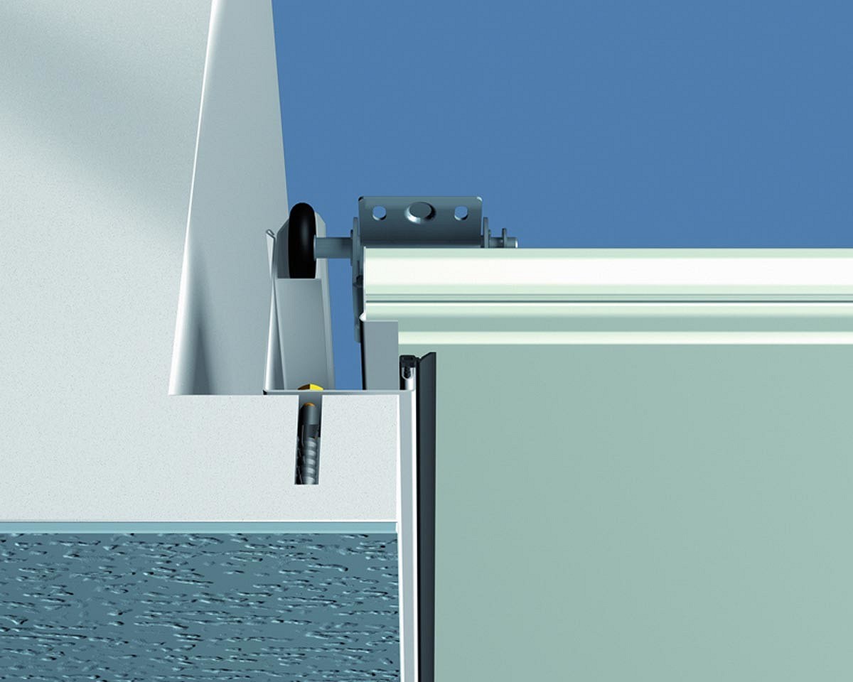

Механизм движения полотна состоит из прикреплённых к секциям роликов с резиновыми ободками и составных направляющих рельсов. Последние должны быть изготовлены из оцинкованной стали толщиной не менее 0,7 мм.
Уравновешивающий механизм, облегчающий подъём и обеспечивающий плавное опускание полотна, бывает двух типов — с пружинами растяжения и с торсионными пружинами. Первый прост и недорог, но обладает сравнительно небольшой грузоподъёмностью; второй разработан для тяжёлых конструкций, он сложнее (в том числе в монтаже) и обойдётся немного дороже. Для ворот площадью до 8 м² вполне подойдут пружины растяжения.

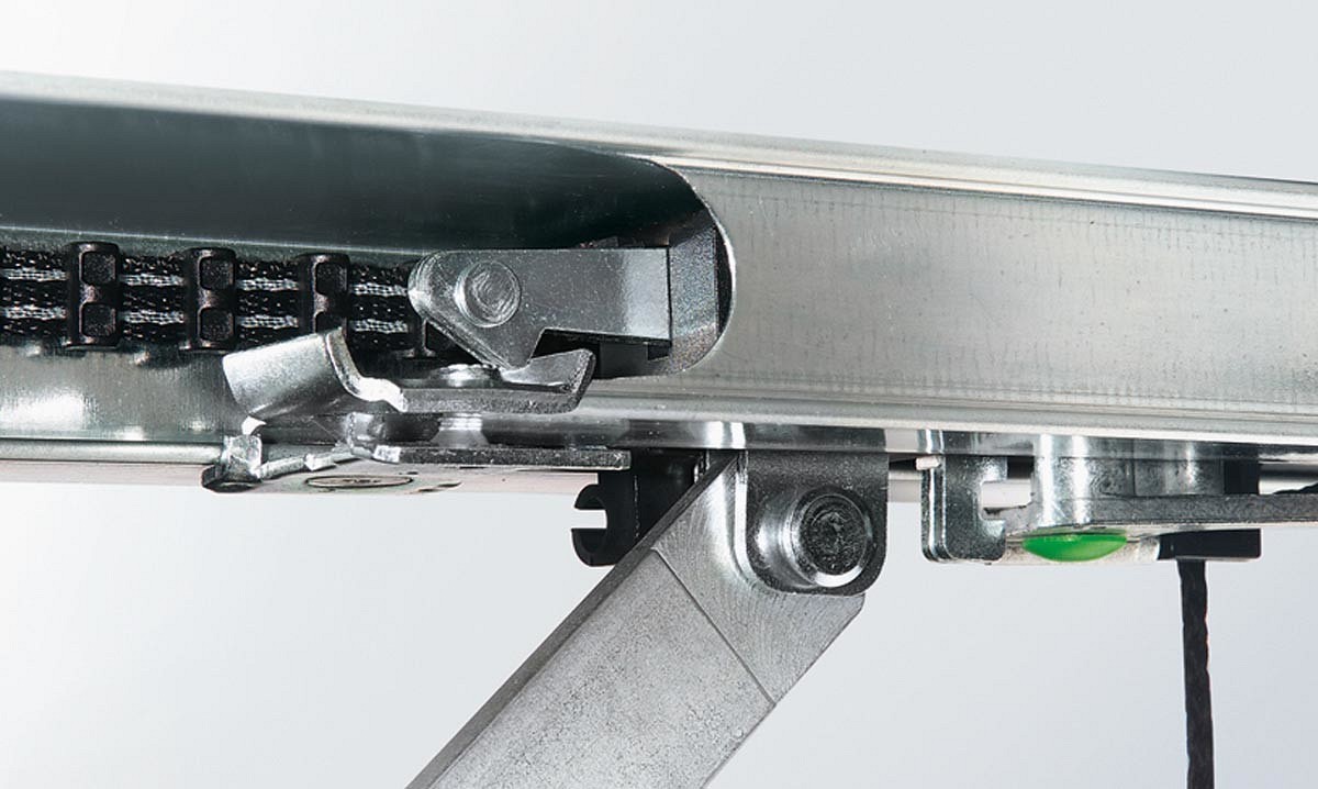

Конструкцией ворот должна быть предусмотрена защита от случайного падения полотна при поломке пружин — обязательно расспросите продавца и убедитесь в наличии этого механизма. Привод с дистанционным управлением может быть установлен на любые секционные ворота. Мощность электродвигателя выбирают исходя из размеров полотна. Для бытовых ворот достаточно мотора с тяговым усилием 600 Н.
Приобретайте двигатель со встроенным датчиком обнаружения препятствия: при встрече с помехой полотно остановится либо сработает реверс. Это обеспечит безопасность эксплуатации, а заодно предохранит электродвигатель от поломки. В качестве дополнительных устройств безопасности рекомендуется устанавливать фотоэлементы.
