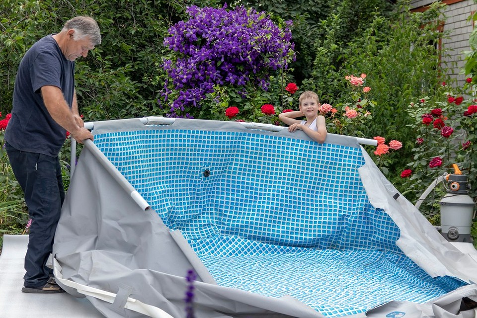

2. Разборка конструкции
После того как чаша полностью высохла, ее аккуратно снимают с каркаса. Делают это так.
  1. Открутите и снимите боковые и нижние штифты, которые удерживают каркасные элементы в развернутом виде.
  2. Снимите балки и вертикальные опоры.
  3. Выньте насадки и петли для тента.
Демонтированные элементы можно пронумеровать, чтобы облегчить последующую сборку, но это не обязательно. Детали разобранного каркаса промывают в мыльной воде, протирают, сушат и запаковывают.

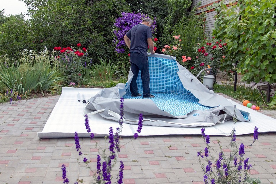

3. Подготовка чаши к хранению
Чтобы чаша из пленки не испортилась, ее нужно аккуратно свернуть. Сделать это несложно. Производители всегда вкладывают в упаковку инструкции, как правильно сложить на зиму каркасный бассейн. Можно уточнить особенности упаковки своей модели или воспользоваться общими рекомендациями. Разберем все тонкости процесса на примере прямоугольного изделия
  1. Разложите полотно на чистой выровненной поверхности, расправьте все складки.
  2. Присыпьте пленку тальком или детской присыпкой. Это защитит материал от слеживания и слипания при последующем развертывании.
  3. С двух сторон прямоугольника заверните края внутрь так, чтобы получился квадрат.
  4. Возьмите одну сторону квадрата, заверните ее внутрь, уложите краем к центру. Аналогично поступите с противоположной стороной. Они должны лечь встык в центре изделия.
  5. Повторите предыдущий шаг. В результате должен получиться небольшой квадрат.
Важный момент. Сворачивают пленку аккуратно, обязательно расправляют заломы и складки.
Инструкция, как сложить на зиму каркасный круглый бассейн, будет немного другой. Делают это так.
  1. Разложите пленку на ровной поверхности, расправьте все заломы.
  2. Посыпьте материал тальком.
  3. Уложите стенки внутрь чаши так, чтобы получился круг. Важно. Сделать это без складок нельзя, поэтому расправляйте только самые глубокие из них.
  4. Сложите получившийся круг пополам.
  5. Получившуюся четверть круга сложите пополам.
  6. Еще раз сложите изделие пополам, чтобы получился треугольник.
Свернутую чашу складывают в картонную коробку, брезентовый мешок, т.п. Нельзя туго сворачивать пленку, связывать ее проволокой или шнуром, укладывать в тесную сетку.

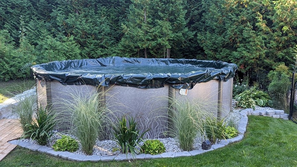

Как законсервировать морозостойкий каркасник
Подготовка всесезонных моделей к зиме проходит иначе. Зимовка морозостойких каркасников проходит при минусовых температурах. Это означает, что вся вода, которая находится в почве или вокруг сооружения, замерзает и расширяется. Ее объем увеличивается до 10%, что особенно опасно для заглубленных моделей. Чтобы внешнее давление не разломало конструкцию, оставлять каркасные бассейны на зиму без воды строго запрещено.
Однако чистая вода внутри чаши при замерзании тоже расширяется, причем делает это сильнее, чем жидкость в грунте, поэтому может разорвать пластиковые стенки. Чтобы этого не случилось, внутрь бассейна обязательно укладывают компенсаторы. Это могут пластиковые бутыли, частично заполненные песком или водой, автомобильные шины, куски пенопласта, т.п. Еще один важный момент. Чтобы в емкости не образовывался налет и не было отложений на стенках, обязательно добавляют химические реагенты. Пошагово разберем процесс консервации всесезонных каркасников
  1. Очистите чашу от налета и ила. Для этого залейте в емкость спецраствор, дозировку уточните в инструкции к препарату. Оставьте на некоторое время, протрите поверхности, затем слейте жидкость, окончательно промойте стенки и дно, ополосните чашу.
  2. Если у бассейна есть автопромывание, то запустите обратную промывку, потом активируйте режим уплотнения. Соблюдая дозировку, залейте альгицид или его аналог, запустите фильтрацию на 2-3 часа. Это защитит систему от размножения патогенной микрофлоры. После этого жидкость слейте, очистите дно и стенки, ополосните.
  3. Продезинфицируйте чашу. Дезраствор выбирайте с учетом материала чаши, чтобы его не испортить.
  4. Снимите подсветку, лестницу, фильтр, скиммер, т.п. Установите, если это нужно, заглушки, изолируйте оголенные провода.
  5. Залейте воду в емкость. Сооружения с наземной установкой заполняют на 100 мм ниже установленных в стенках форсунок. В заглубленные конструкции наливают воду на 100 мм ниже уровня грунта.
  6. Установите компенсаторы, равномерно распределите их по поверхности, соедините между собой. Строгих правил нет, но на кв. метр водной глади ставят пятилитровую пластиковую емкость. Бутыли свяжите веревками и дополнительно подвяжите к бортику на расстоянии 45-50 см, чтобы они не расходились.
  7. Проверьте уровень жидкости. Он должен находиться там же, где и был до установки компенсаторов. Если это не так слейте немного жидкости.
  8. Накройте конструкцию специальным одеялом для бассейна. Если его нет, можно взять тент или обычную плотную пленку. Покрытие должно полностью накрывать борта.
