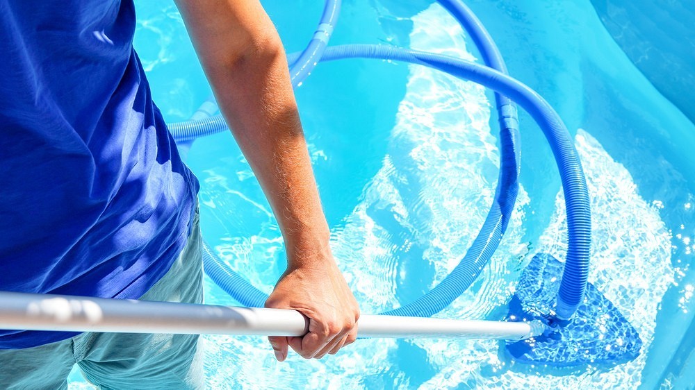

  • Соберите осадок со дна с помощью автономного донного пылесоса или устройства, подключаемого к насосу бассейна (не забудьте затем промыть их фильтры или заменить картриджи)

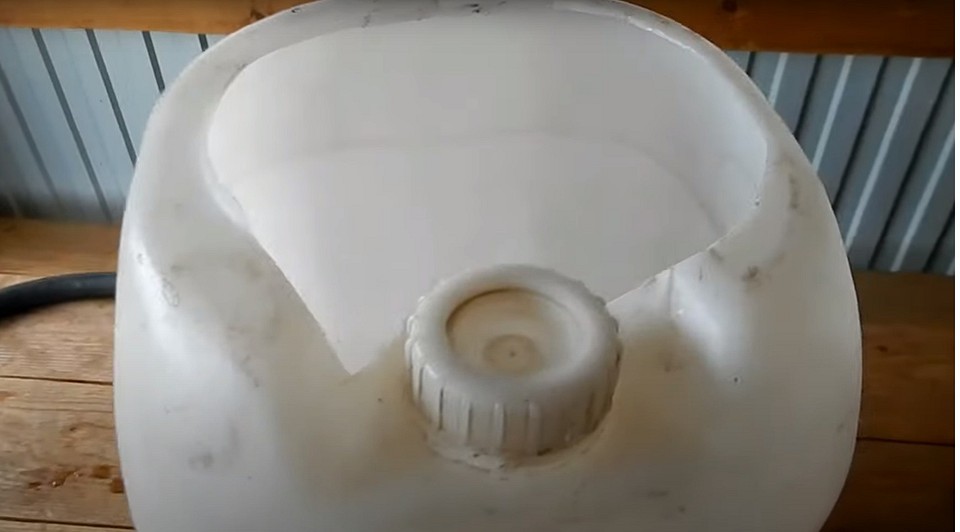

Чтобы изготовить простейший водяной пылесос, достаточно куска шланга метровой длины и пустой канистры.
  • Верхнюю часть канистры отрезают.
Скриншот видео с YouTube-канала ГОЛЬ НА ВЫДУМКИ ХИТРА @user-ym6bl8yy2h
  • В нижней проделывают отверстие, к которому герметично крепят шланг.
  • Готовую конструкцию на треть погружают в бассейн, и вода через шланг начинает быстро поступать в емкость.

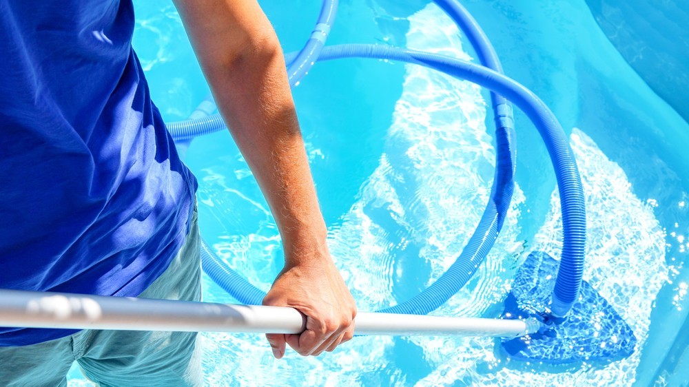

  • Ручные аккумуляторные устройства. Они состоят из компактного насоса, фильтра и рукоятки-штанги. Насос втягивает воду, затем она очищается, проходя через фильтр, и тут же возвращается обратно в чашу. Приспособлением водят по дну и промывают фильтр по мере загрязнения.
  • Пылесосы, подключаемые к системе фильтрации. Эти агрегаты представляют собой длинную трубу, подсоединяемую к местам забора воды (форсункам или скиммерам). После всасывания жидкость поступает в стационарную фильтрующую систему бассейна, где очищается от примесей. Эта техника бывает ручной (тогда в комплекте с ней идет телескопическая штанга) или полуавтоматической (в этом случае аппарат сам ездит по дну по определенному алгоритму).

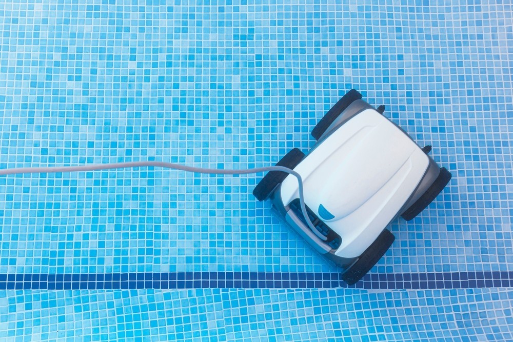

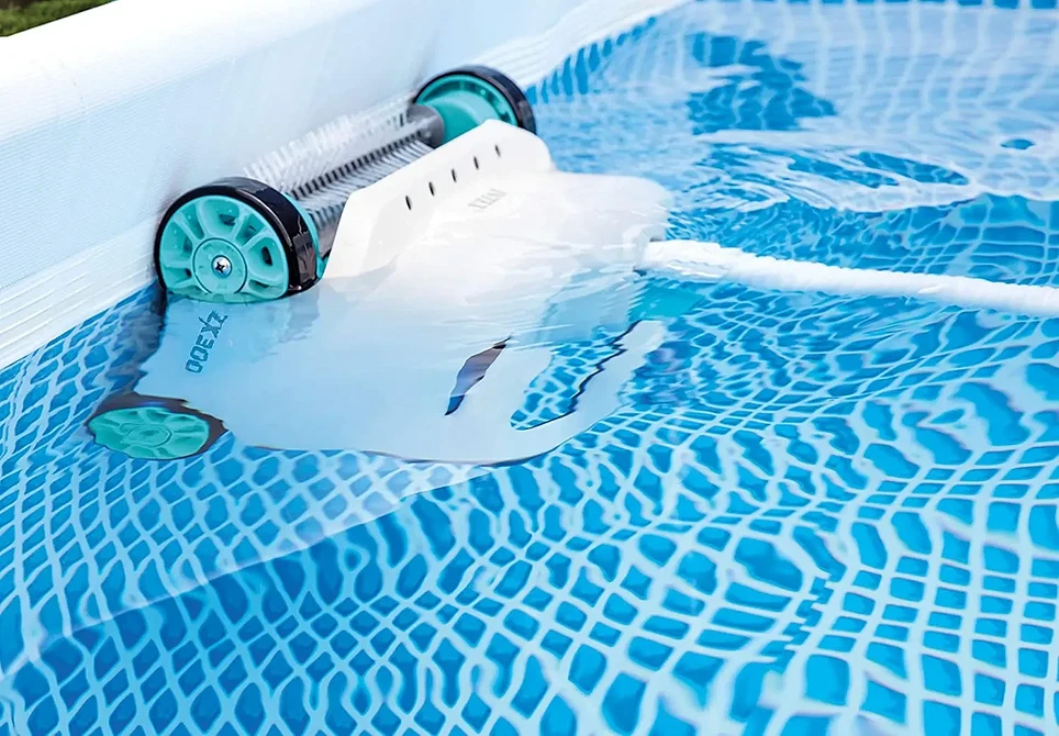

  • Самый удобный помощник, который точно знает, как убрать осадки со дна бассейна, — подводный робот-пылесос. Это полностью автономная уборочная система: в ней есть и всасывающее приспособление, и фильтрующая часть, и колесики для движения. Управляются такие аппараты обычно с дистанционного пульта. Некоторые из них могут передвигаться не только по дну, но и по стенкам (за счет присосок). Однако в силу высокой стоимости такие модели обычно приобретают только для очень больших бассейнов.
Полуавтоматические модели, работающие от фильтр-насоса бассейна, считаются оптимальными. Они недорогие, не требуют вашего присутствия при уборке и отлично справляются с удалением мусора.
